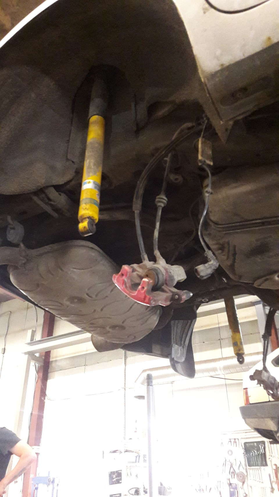

Т.к. задняя подвеска от овоща то менять вообще все:
— стабилизатор (мазда мпс)
— все рычаги + подпружинный рычаг изогнутый)
— стойки стаба Г-образные от фф3
— пружины от ST (жоще и чуть ниже 10-15%)
— комплект новых болтов
И началась разборка…
Особо описывать нечего, кроме того что, чтобы снять подвеску потребовался пневмопистолет и болгарка.
Сначала балку не стали снимать, но очень зря…
Собрав одну сторону у нас осталась не откручено 2 рычага справа (серп и кость). Кость мы открутили, а вот серп принес неприятный сюрприз…сорвало грани болта…в самом неудобном месте!
В итоге пришлось снимать балку, вместе с собранной левой стороной и нагревать болт чтобы выкрутить.
Все прошло успешно, собрали на снятой балке и правую сторону, запрессовали "бабочки" и поставили все обратно.
В общей сложности мы потратили 8 часов. Переводя на финансы потратил 2400…Ну и финальное групповое фото!
