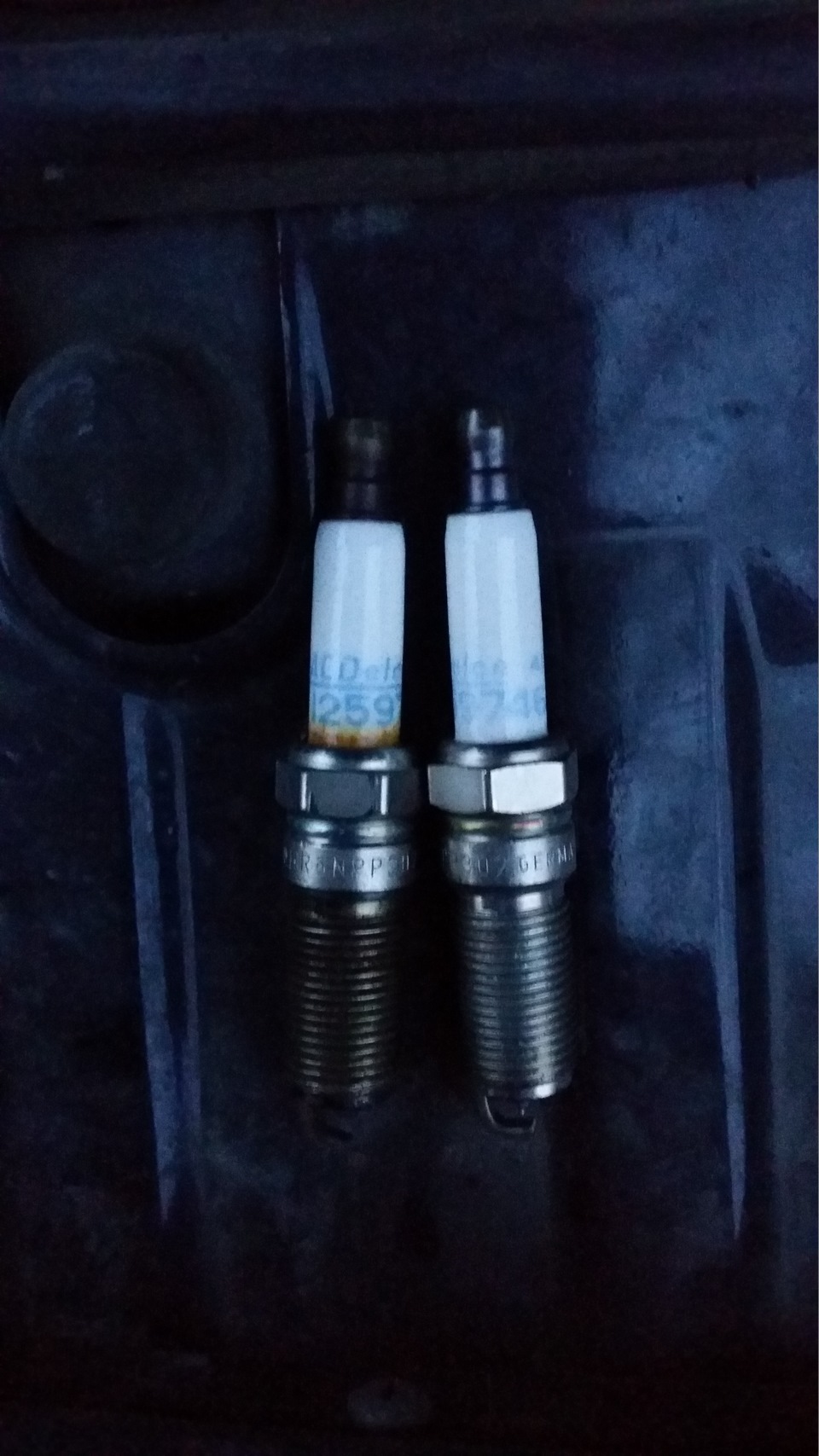

После замены завел машину и сразу же почувствовал вибрацию в пятую точку на водительском сиденье, вообщем троить! Подумал, что машина "холодная". Дал прогреться, но как машина прогрелась загорелся датчик неисправности двигателя. Я сразу же глушу и звоню другу! Объяснил ситуацию: он сказал проверить все провода. Проверил, все норм. Перезваниваю, он сказал смотри свечи может не докрутил! Пришлось снова все разбирать и проверять! После 2-й попытки снова завожу надеясь на ЧУДО, но облом-троит, горит датчик(((
Поехал в автосервис ближайший, сделали диагностику-неисправность в 6-м цилиндре! Смотрели катушки, меняли их местами, проверяли провода и соединения-все тщетно! Поменяли свечу из 6-го цилиндра на свечу из 5-го цилиндра! Ошибка уже появилась в 5-м цилиндре, а в 6-м уже не выдает ошибку! Вставили в пятый цилиндр старую свечу-и о чудо-движок перестал троить, датчик погас!
Вывод: свеча с браком! Помогите советом свечи брал в экзисте, могу ли я вернуть или обменять, что бы они мне мозги не пудрили- не везти на экспертизу и проверять ее на неисправность! У кого было в практике-дайте совет, пожалуйста!
