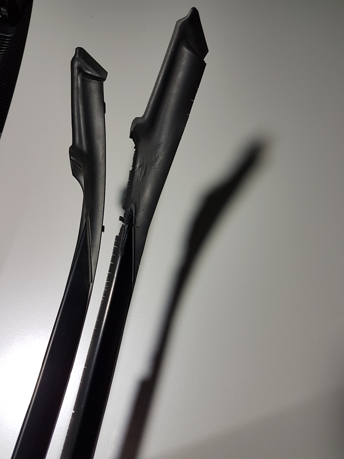

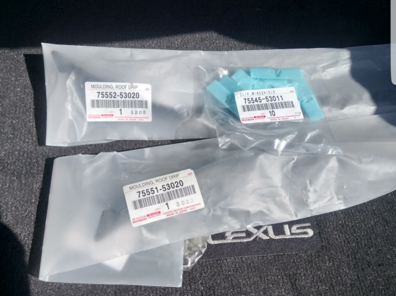

Случайно подвернулся новый молдинг без упаковки по приятной цене в моём городе, сразу же забрал, т.к. требовалась замена
На старом уже потрескалась резиновая часть и не держался низ в пазах.к тому же уголок щетки дворников в нижнем положении упирался в молдинг и оставлял риски.

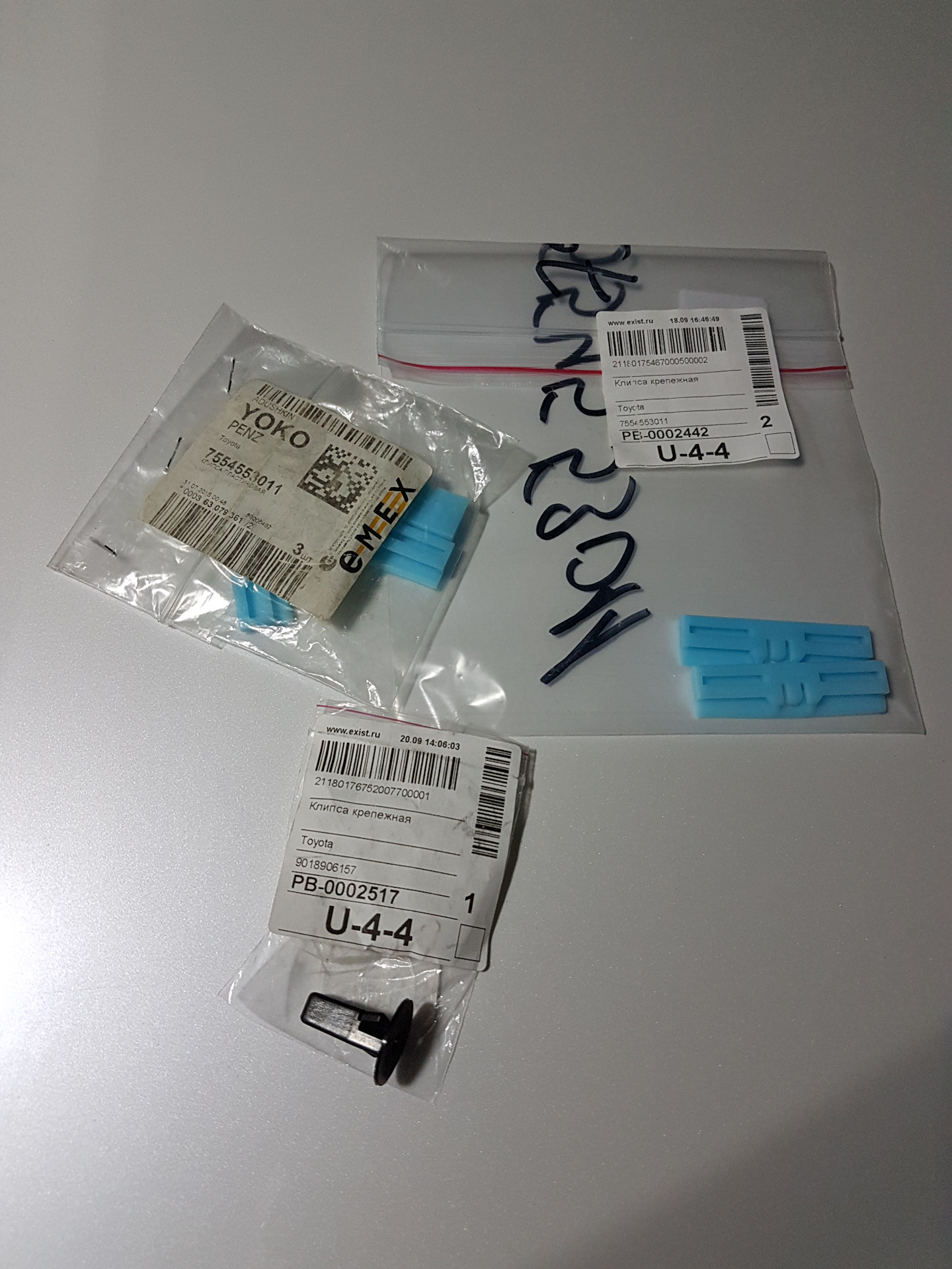

Докупил две клипсы, три шт были найдены в машине от прошлого хозяина)) так же купил клипсу обшивки задней арки

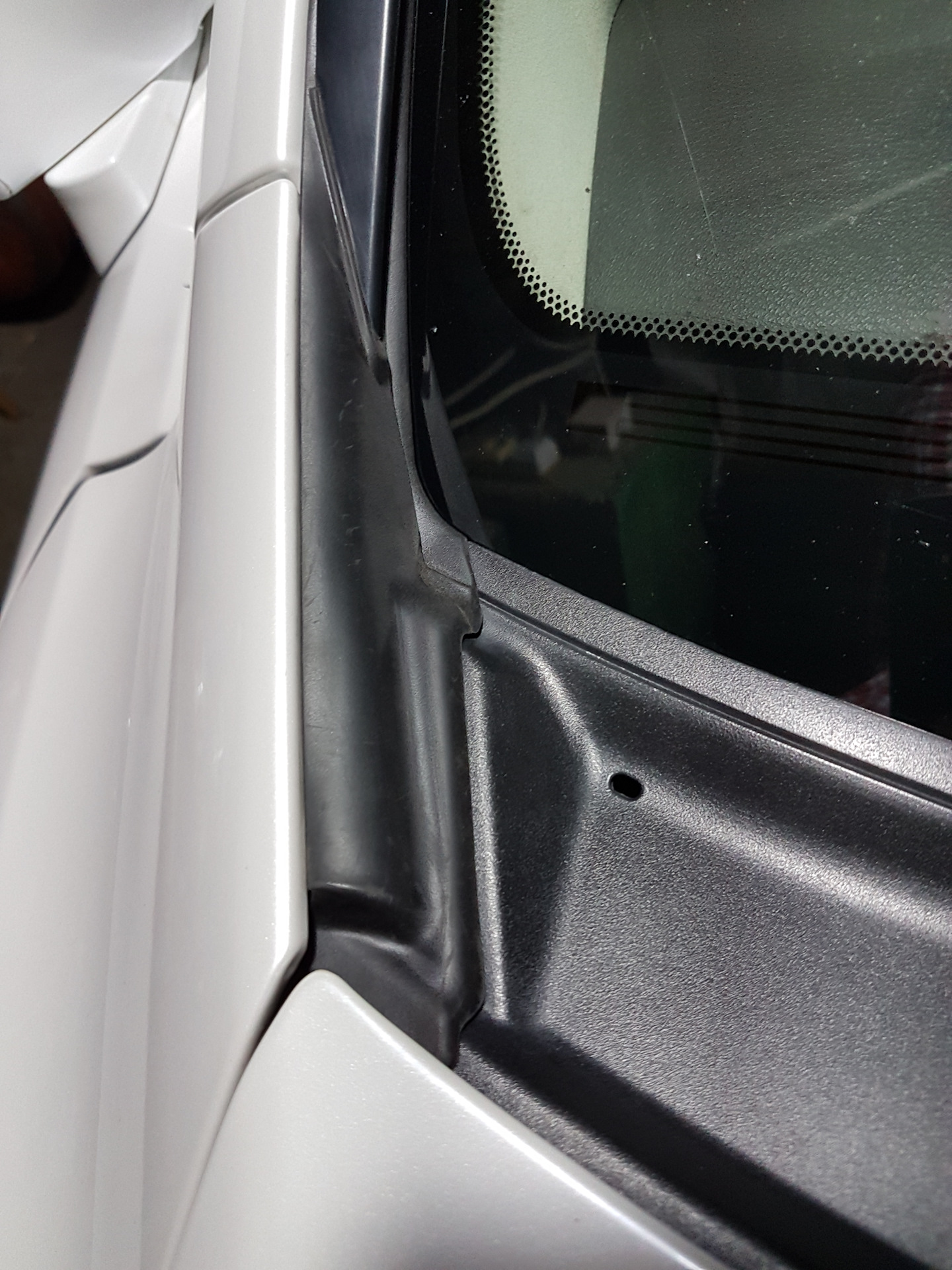

На своём месте, отрегулировал поводок дворника-открутил гайку и переставил на 1см выше, теперь не задевает в нижнем положении

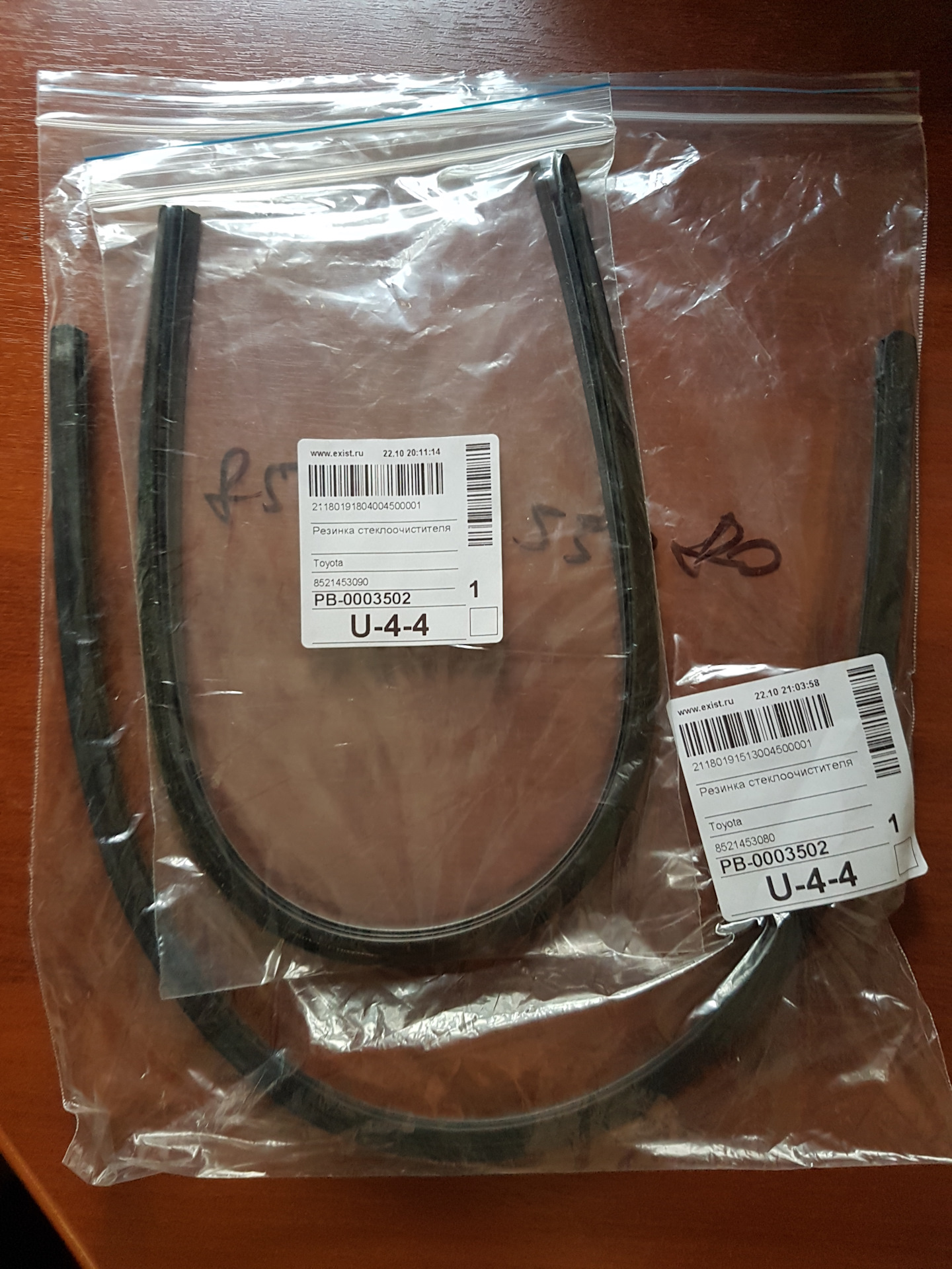

Так же заменил резинки щеток дворников

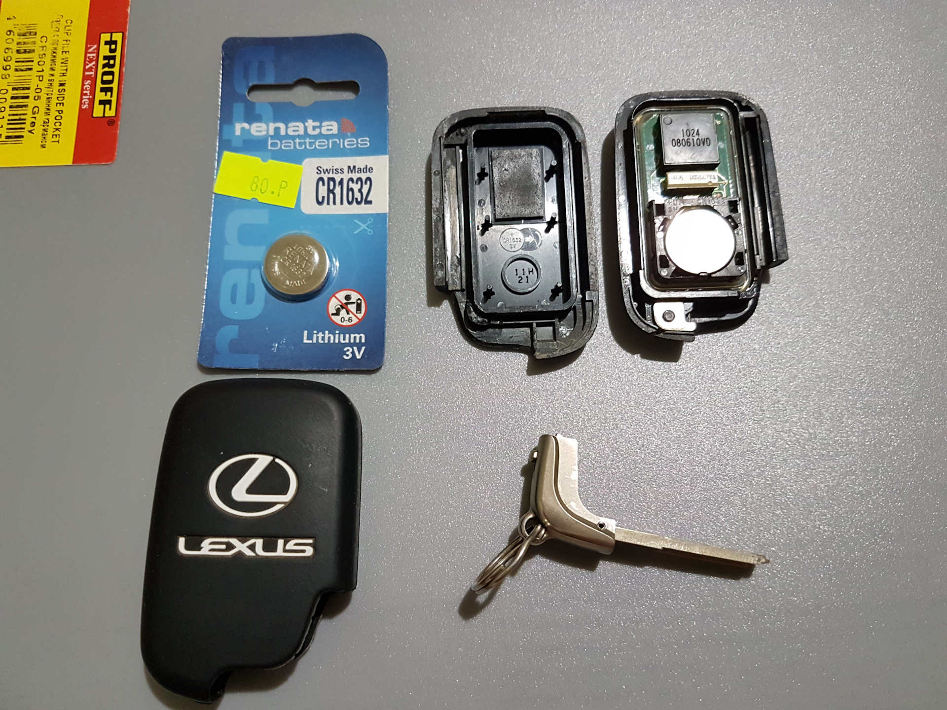

Старая батарейка потребовала замены, нашел только такой фирмы, вскрыл ключ, а там точно такая же, которая прослужила 14 месяцев и это только у меня с момента покупки авто, дешево и сердито.и конечно резиновый чехол на смарт ключ, катаюсь с ним уже больше года, приятный на вид и ощуп
Нет, нельзя, на молдинге на посадочных местах клипс есть усики, которые ломаются при снятии, так же как и клипсы.тоесть получается эти детали одноразовые.но может так быть что одна две клипсы останутся живые, если повезет

Подскажите коды этих молдингов?)
На последнем фото есть коды.левый/правый
Спасибо) сразу не заметил)
Не вопрос)
То есть на молдинг можно отдельно крепления поменять и поставить на место старый?)
Понял, спасибо)
Почему то под обоими артикулами резинок дворников бъются правые…
Да, у меня так же было.я так и заказывал.длина у них разная- нужная нам.
похоже, что каждому второму б/у молдингу требуется замена)
Так там на них крепеж одноразовый, я старый снял, там всё поломано, от прошлого хозяина, снялся без усилия
я в курсе, мои молдинги поменял уже новый владелец, у меня энтузиазма не хватило, т.к. их сломали еще до меня)
