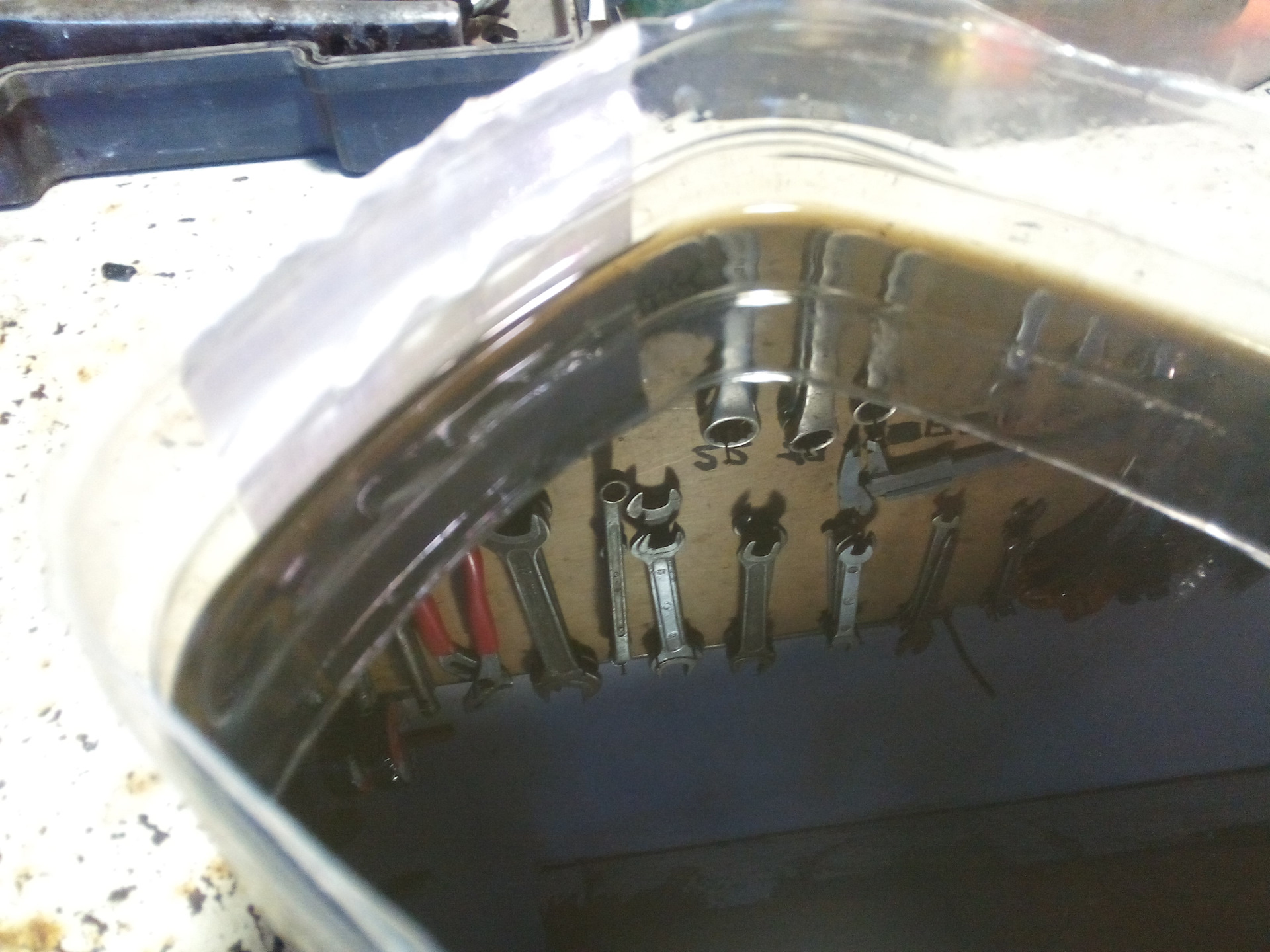

В общем "приехала" моя МКПП похоже.
Сегодня поездил с товарищем, нашли участок дороги где снег стаял. и погонял на всех передачах.
В общем вой не связан с оборотами двигателя, а связан со скоростью авто.
На любой передаче кроме первой(хотя наверно я не разгонялся на первой до такой скорости), если ехать в пределах 60-70 км/ч и появляется этот противный высокочастотный вой.

Вероятно и у меня накрылся подшипник хвостовика. Но это просто какие то чудеса. Коробас лежал 3 месяца в гараже, до этого не издавал ни звука( когда стоял на машине), а после установки завыл. Бред какой то.
Слил с него масло для проверки, а оно почему то темное и мутное, хотя заливалось тысяч 5 назад.
В общем буду опять скидывать и менять КПП. Проверим, путем подмены.)))
Один подшипник задний в КПП стоит 6000 рублей. Аналогов вроде как нет. Хотя я сильно и не искал. 250-й гетраг столько на разборе стоит.)))))

Ложная тревога. КПП не убиваемо. Дело было в новом подвесном. В след теме описано.

Недавно сливал масло с коробки с пробегом 15 тыс, внешне было как новое. Масло заливал Castrol Syntrans B 75W
Если так потемнело за 5 тыс, скорее всего там что-то сильно греется и масло горит. Грязи в коробке тоже взяться неоткуда.

Или масло говно.Когда его заливал, то которое было залито было прозрачным. Хотя прошло побольше. Его заменил из за тугого включения передач зимой. А вишь как получилось. Или масло говно или коробка закрылась, а может накрылась из за масла.

По поводу супротека. Когда узел изношен он не поможет. Была раньше такая вегь как Форсан. Уже все забыли наверно. Такая же хрень как супротек. Вот я заливали её в КПП 2112. Гудели подшипники. Не помогло. Стало тихо только когда заменил подшипники.)))))
За 5 тысяч., чет не здоровый вид у масла.
Неужели левак?
Сам в шоке. Это Равенол.
Хотя когда заливал на канистре код был. проверку прошел на сайте.
Хорошее масло и через 50 тысяч в КПП будет прозрачным. А тут…
Надо отложить это масло, пробовать другое (другом магазине даже)и потом проверить так же после 5тыс. Можно продавцу показать что продаёт людям.

Уже встречал на форумах записи, что оригинальное 15-летнее масло сливается чище чем новый аналог после небольшого пробега. Хз с чем это может быть связано. Может у новых масел каких-то моющих присадок много и они вымывают то, что от оригинала осталось.
Может и так конечно. Но я до этого сливал уже меняное другим хозяином масло. оно было чистое. его счас обратно залил.
Тогда попробуй другого производителя. А какое конкретно масло заливал? Полное название?
