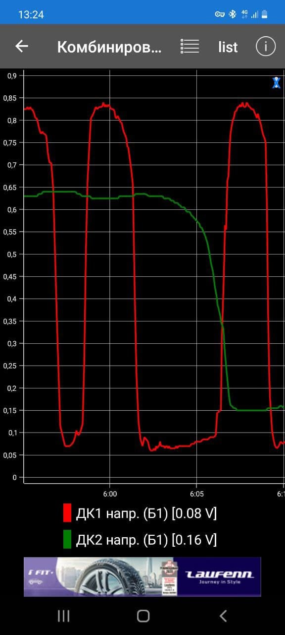

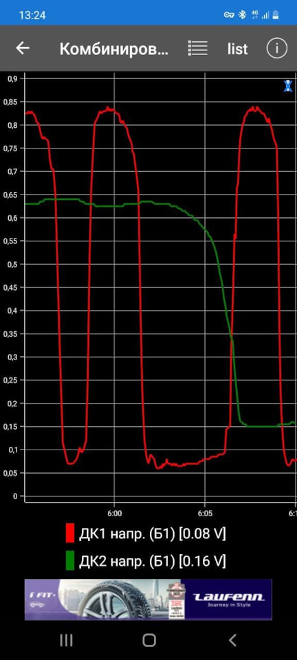

У меня тоже проблема с ошибкой P2096 но при диагностике:
1 лямбда показывает изменения в пределах 2-2.5 сек, а так же показывает температуру в 650°С на прогретом двигателе.
2 лямбда показывает 0.5-0.6V c ооочень мизерным колебанием в виде волн. Но вот температуру вообще не выдает. Хотя на сколько я понимаю на выходе должна быть тоже температура порядка на 10% ниже чем на первой лямбде.
Так вот вопрос если на второй лямбде не выдается температура из-за этого может вылетать ошибка P2096?
ОТВЕТ:
Причин, приводящих к ошибке Р2096 может быть очень много, о них я указал выше. На первый взгляд ваши лямбды работают вполне нормально, так что дело может быть вовсе не в них. Хотел только уточнить, график второй лямбды скачет, когда резко газуешь? Если скачет, то и вторая лямбда вполне себе живая.
Что касается температуры — лямбды температуру не измеряют, ее мерит температурный датчик. Где именно на выхлопе расположены температурные датчики — не знаю.

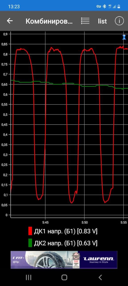

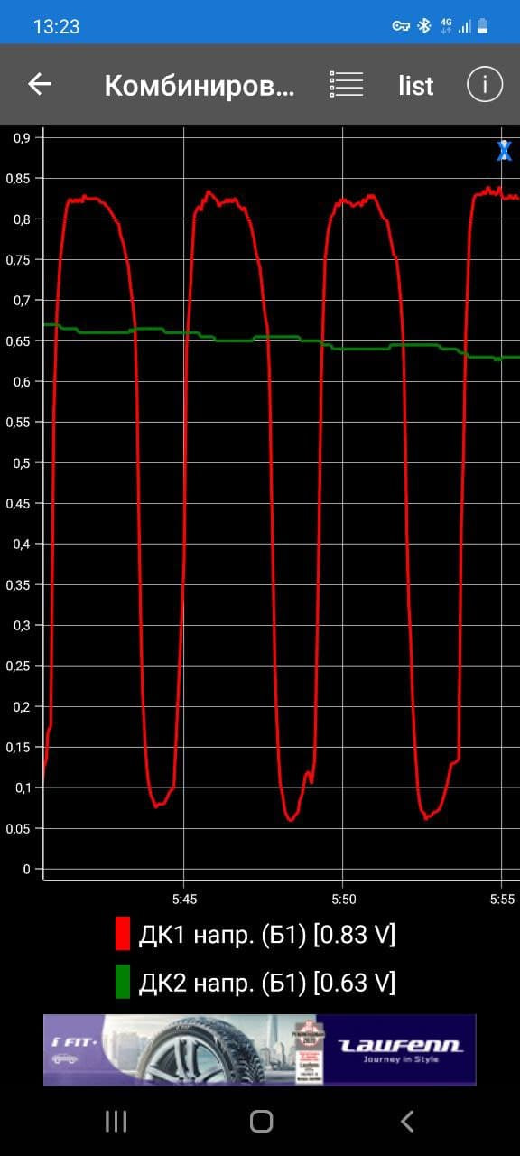

Подскажите пожалуйста, в какой из лямбд дело? Не пойму, насколько правильная синусоида
я смотрю, лямбда менялась. как вариант, проверить ДМРВ и на подсос воздуха (но тут скорее всего вылазила бы ошибка 0171. а вот если проблемы на выпускном тракте, то может вылазить 2096.
я прошил свою на газовую прошивку с евро2 и забыл про это))))
вот что нашёл у себя в закладках www.drive2.ru/l/512154991192966363/

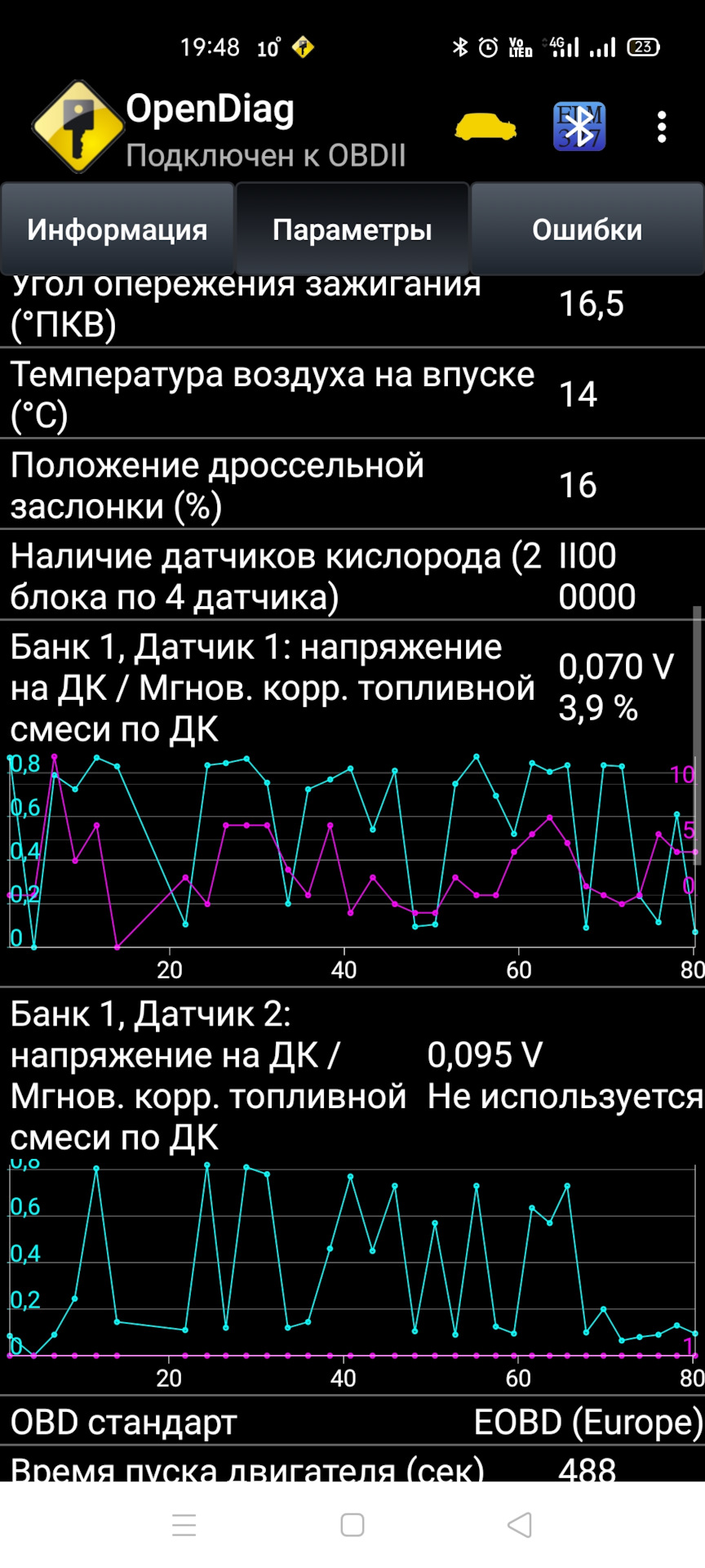

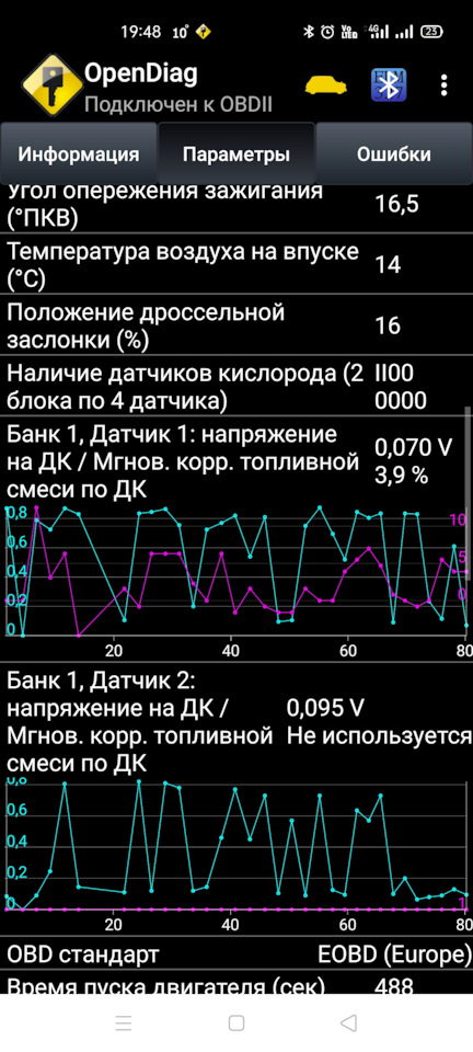

Помогите советом. Выскочила ошибка P2096, после проверки сканером графиков датчиков кислорода заметил такую фигню на второй лямбде:
— работа двс на бензине напряжение 0,65
— работа двс на газу напряжение 0,1
При этом первая лямбда показывает 0,1-0,85
Проверил настройки ГБО — все в норме, карты совпадают.

А что елмка показывает по лямбда зондам?
