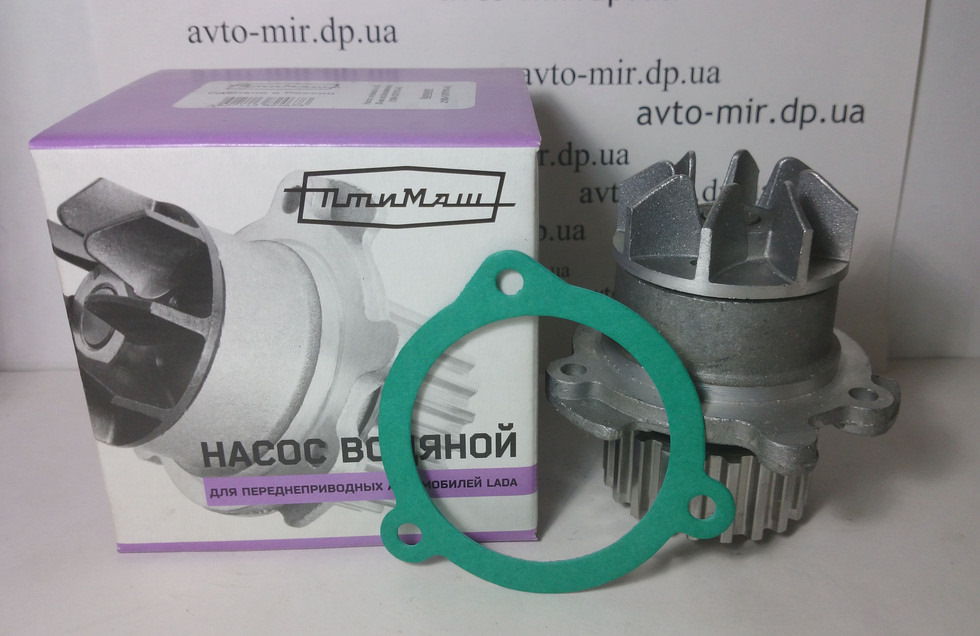

Кроме ДААЗа еще рассматривал вот такую помпу ПТИМАШ:
Но подозрительно низкая цена которая почти в 2 раза меньше ТЗА или ДААЗовской как бы навели на некоторые сомнения, в итоге взял все же ДААЗ:

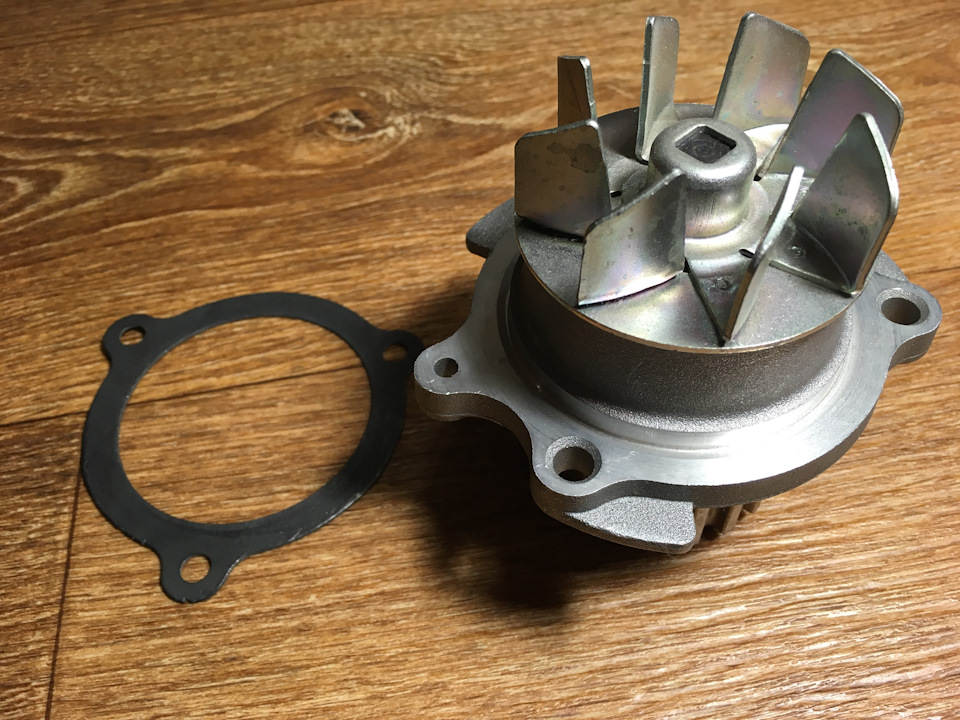

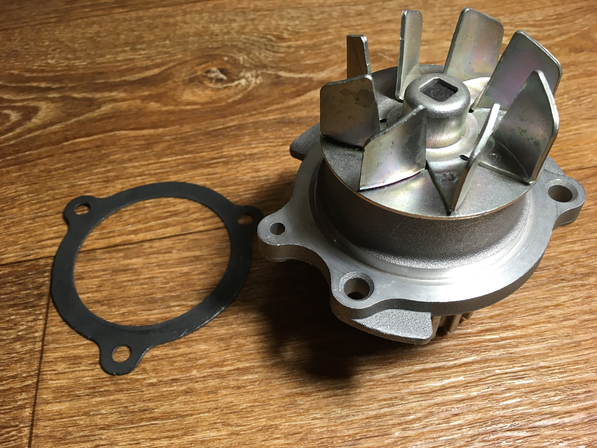

В моем конкретном случае помпа без какой-либо упаковки и прочего, но в комплекте идет прокладка толщиной 0.8 мм. На вид довольно неплохая.
Крыльчатка выполнена в виде 8-и лопастей с небольшим радиусным заокруглением, прихваченых по всему периметру к общему кольцу.

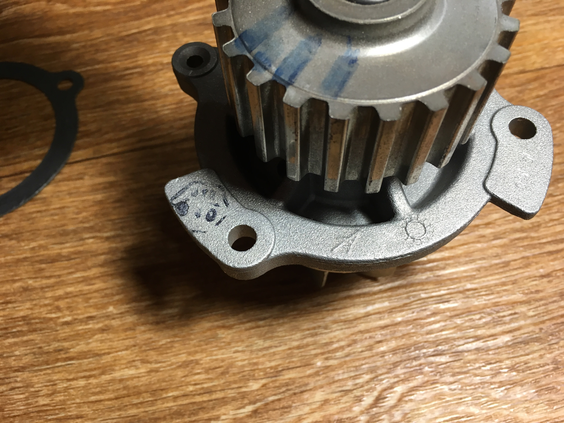

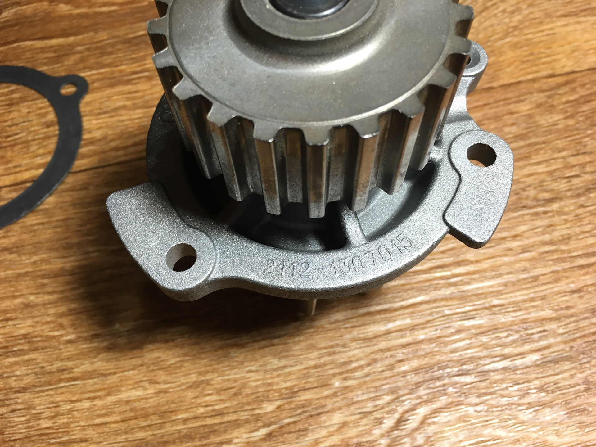

На корпусе штампик ОТК и логотип ДААЗ.
Также есть маркировка 2112-13070015

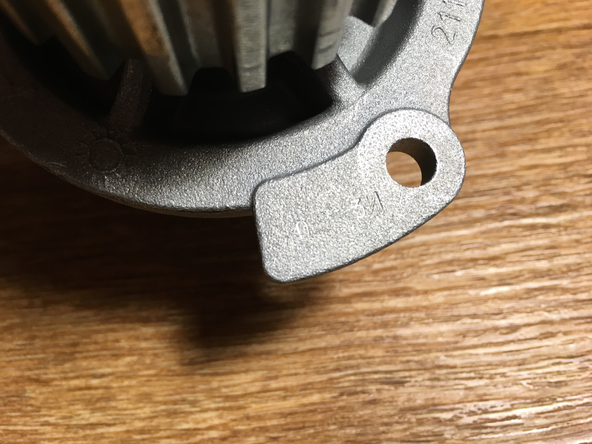

На одном из креплений нанесены какие то служебные цифры:

Заказал Птимаш помпу.Посмотрим на ее ресурс.Подкупила крыльчатка хорошая.Посмотрим как будет охлаждение.

Есть же HEPU, GRAF, METELLI… DOLZ на крайняк, к чему эти тзалузарыдаазы? В помпе главное — подшипник, сальники и нормальная литая крыльчатка крепко сидящая на валу)
Форма крыльчатки — гуано. Для калин с дурацкой конструкцией СОД хорошо иметь помпу попроизводительнее как на 16 кл чтобы выдувало воздушную пробку если вдруг где попадет.

А дааз помпы делает на ВАЗы, оказывается…
Тза у вас вообще нет?
И почему 2112 маркировка?
Шкив "восьмой"?
2112 это корпус, на ТЗАшных например 2170 это унификация т.к. крыльчатки ставят как на 16 кл, а шкивы свои.
Да, шикив 2108.
