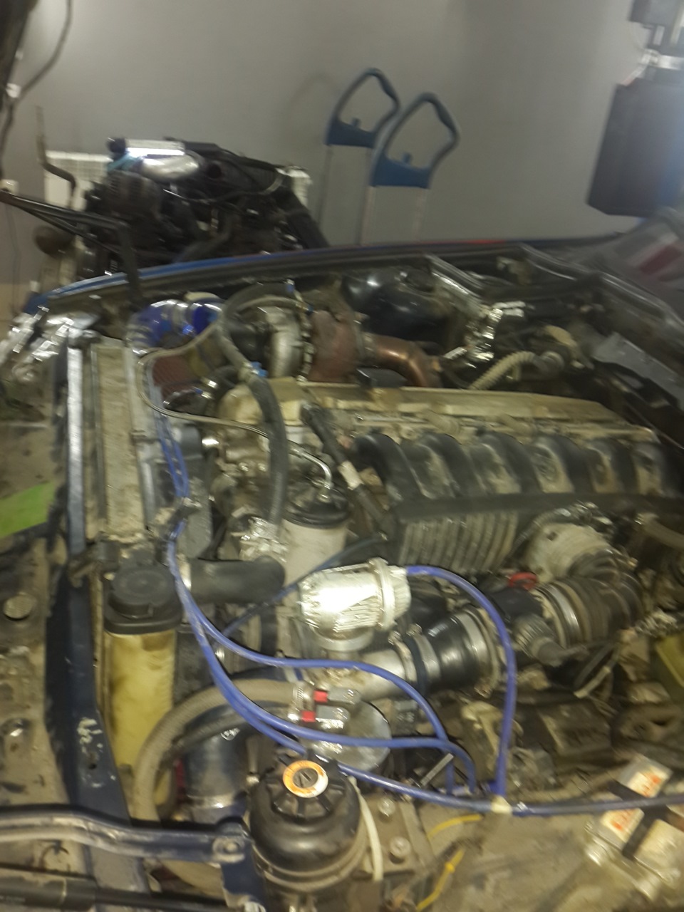

после установки двигателя машина крутит стартером, бензин качает, но сигнал на катушки не идет. Питание есть, но импульсного сигнала нет. После проверки шлейфа соединяющего моторную косу с салонной немного не совпадают, если кто может подсказать ЧТО ДЕЛАТЬ?

Только сегодня у человека этот вопрос решали, такие же признаки -умер датчик колена
Спасибо друг, но нет. Вчера был деогност и проблема с мабилайзером и она решится в понедельник. Сделают обманку.
причина найдена, это хорошо.
слушай у меня на м50б20 ванс 93г. такие же (почти мозги) siemens 5wk9 002 ms40.1 только номер другой 1 703 808 .наверное ко мне могут встать от м52
мозг совсем другой, он и с мабилайзером и с другой машины не как у тебя, я вместо них пробывал свои поставить всеравно не заводится.
мозги не с этого мотора и под имобилайзер)) странно что стартером крутит ещё
мозги мы пробили они с е36 в28 1995г
мозги с М52, правильно тебе говорят. датчики все поменяй и заработает.
вы на фото двигатель видели? это м 52, мозги с него же,
а расходомер старый.
нет целиком матор, снят с рабочей машины, но ту машину разбили а движ остался, я его взял со всей проводкой, его же и свапнул
если все с неё, то ДПКВ не работает.
вот я об этом и говорю, щас забераю электрика и едим к моей машине, обещал помоч.
после будет видео отчёт как едет.
а может штекера перепутал?
