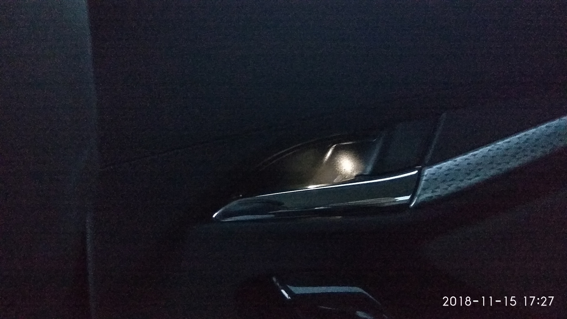

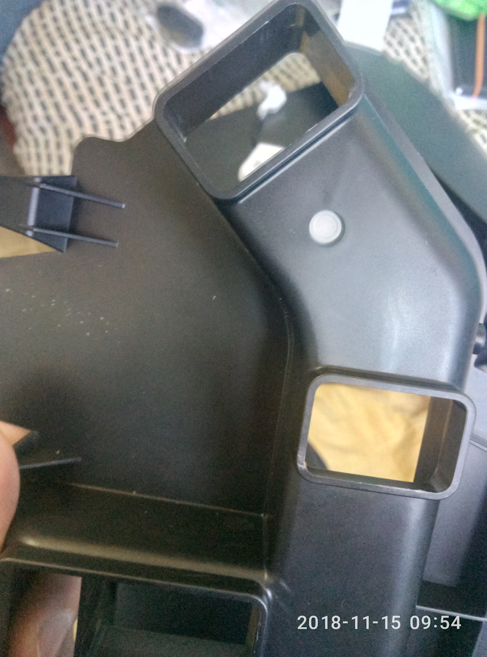

Давно хотел себе установить лед освещение салона.Нашел каталожные номера модулей подсветки, заказал, приобрел.После того как скинул карты дверей меня постигло разочарование .Проводки под подсветку ручек у меня не оказалось.А вот в ногах водителя и пассажира разъемчики нашлись, были примотаны изолентой к жгуту проводов.Было решено установить модули в ноги.Проблем с установкой с водительской стороны не было никаких.Снял крышку предохранителей, приклеил модуль в специальное место под подсветку, подключил разъем, включил подсветку, работает!С другой стороны все оказалось сложнее.Сам разъем для модуля находится за бардачком.В этот разъем вставляется переходной провод, который нужно было заказывать.Прошареные люди с драйва подсказали (каталожный номер жгута 8450032115), заказал, получил.Сегодня с утра приступил к установке .Снял бардачек, снял с бардачка воздуховод с обратной стороны он держится на двух саморезах приклеил модуль, воздуховод проклеил битопластом.Перед тем как поставить бардак на место под все блоки комфорта подложил паралон.Гремели они очень сильно.На фото видно, качество фото конечно так себе, был занят работой.В итоге поставил все на место, включил подсветку все работает, ночью смотрится прилично.Еще раз кому нужны номера ништяков.

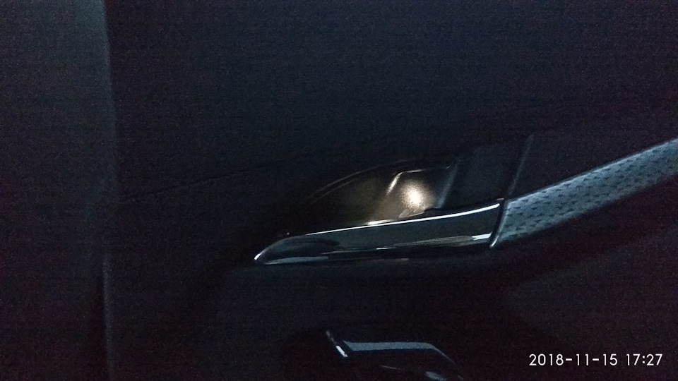

Как светится? Поставил себе в ручки считай 1200 выкинул)
В ноги светит отлично! А что тебе не нравится? Красиво смотрится!
Хром отражает свет и блестит от ручки свет., фото не передаёт,
А. Ну у меня уже не хром ручки. Обычный пластик серебристый. Может когда поставлю не так будет отражать
Стемнеет сфотографирую

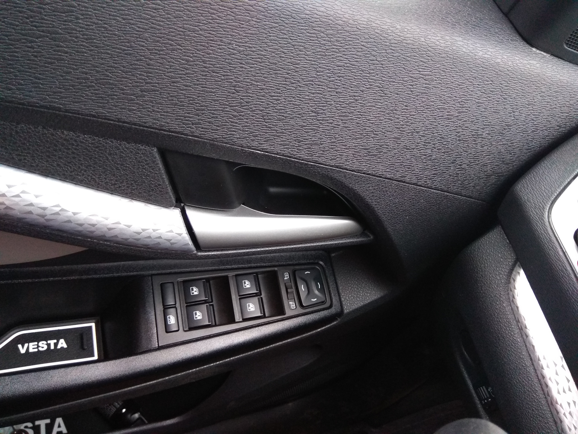

Зато у тебя ручки дверей не хромированные, а крашенные серебрянкой.
Да? Нифигаськи! А я вот думаю- че у меня машина нихера не тянет? Оказывается, все дело в отсутствии хрома на ручках! Короче, пизд.ц полнейший!
Так какие у тебя ручки? Признавайся. Я знаю, что раньше, даже на комплектации Люкс-мультимедиа, шли хромированные ручки, а с мая месяца, даже на Престиже, стали ручки с серебрянкой ставить.
Если честно, даже не приглядывался!😁😁 Если тебе это так важно, то завтра лично для тебя рассмотрю и тебе отпишусь!😉😉😁😁
profy55
Специально для тебя сфоткал ручку!😉😉😃😃😃 И подумал, что в хроме они бы мне точно не понравились! Матовые мне как- то больше по душе!😃😃 К тому же, матовые больше гармонируют с матовыми накладками, и как бы идут их продолжением.
А вот и не правда, хром смотрится исключительно красиво и подходит к хромовым накладкам ручек дефлекторов обдува. Они из металла, а не из пластика.
Я озвучил свое мнение. Если ты считаешь, что подходят к чему-то там, то искренне рад за тебя! Я вот считаю несколько инача.😁😁 в любом случае, на кой черт сейчас это обсуждать, если у меня стоит не хром?😁😁 Что стоит, то и идет и едет!😁😁 У кого-то вообще салон с оранжевыми вставками, вот именно это как раз то, что многим не идет!

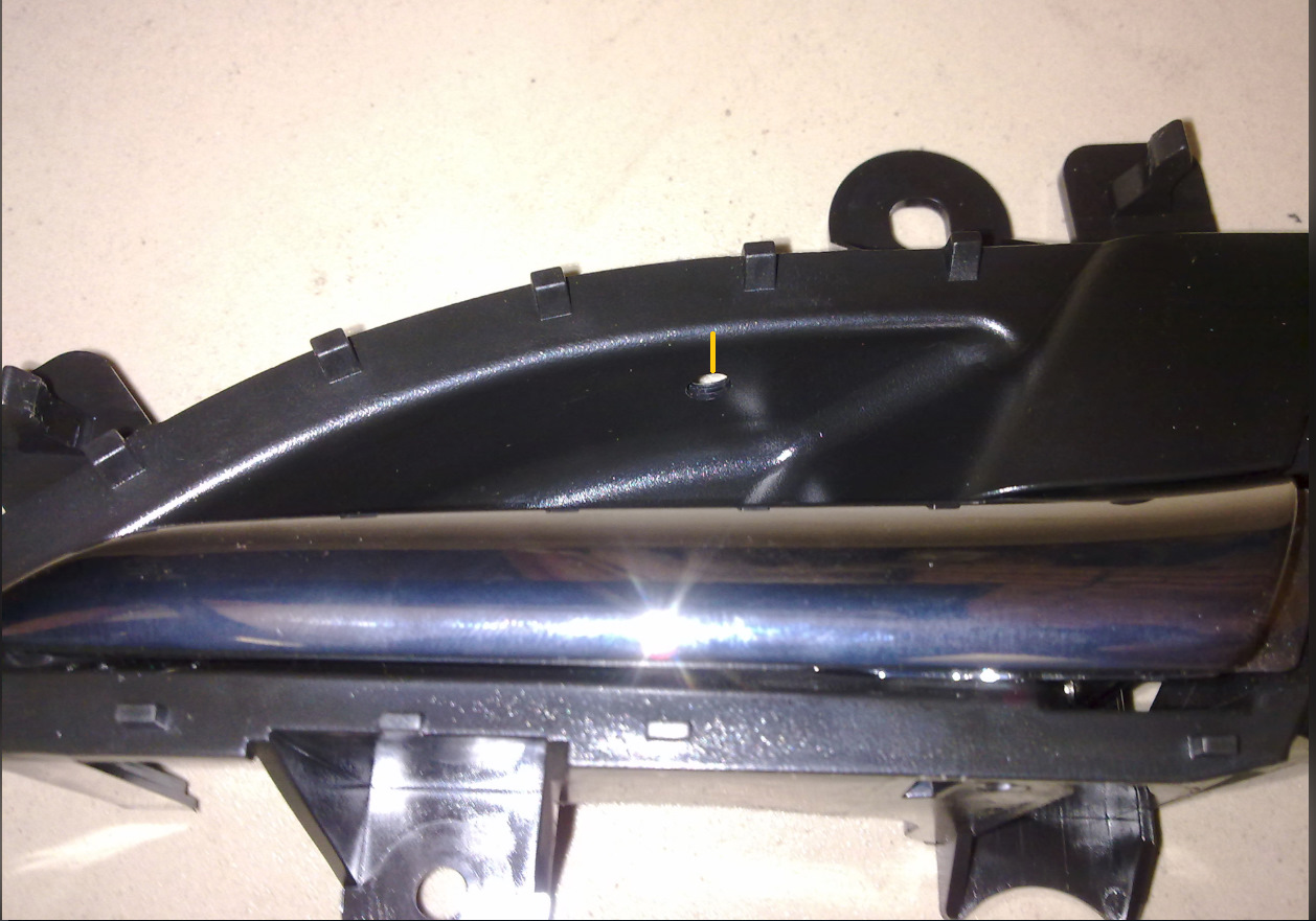

Приветствую, если не трудно, можешь измерить расстояние от кромки ручки до центра светодиода? Хочу соблюсти заводские параметры
