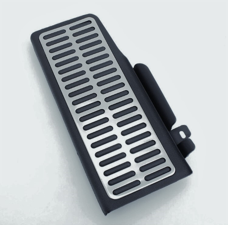

Выбор стоял между оригинальными запчастями и дубликатами. Но выбор пал на дубликат, не обоснованно высокая цена за кусок пластика. Код детали если кто ищет1K1 864 551
"Был заказан на АлиЭкспресс упор под ногу для VW.
Пришел заказ довольно быстро и без особых задержек.
Для установки вам потребуется отвертка и звездочка Т20.

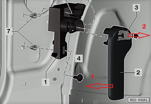

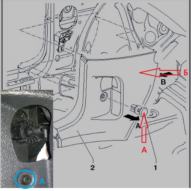

1. Отводим ручку открывания капота до упора
2. Отверткой извлекаем из ручки фиксатор
3. Снимаем ручку
А. Аккуратно отверткой откручиваем винт т.к. он пластмассовый
Б. Снимаем защитный кожух

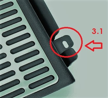

3.1 На самом упоре откручиваем винт с помощью Т20, снимается упор довольно легко.
3.2 Толкаем его снизу вверх и потом тащим к себе.
Собираем все в обратном порядке, но при установке ручки ставим ее как она была в изначальном положении. Её не нужно тянуть на себя!
