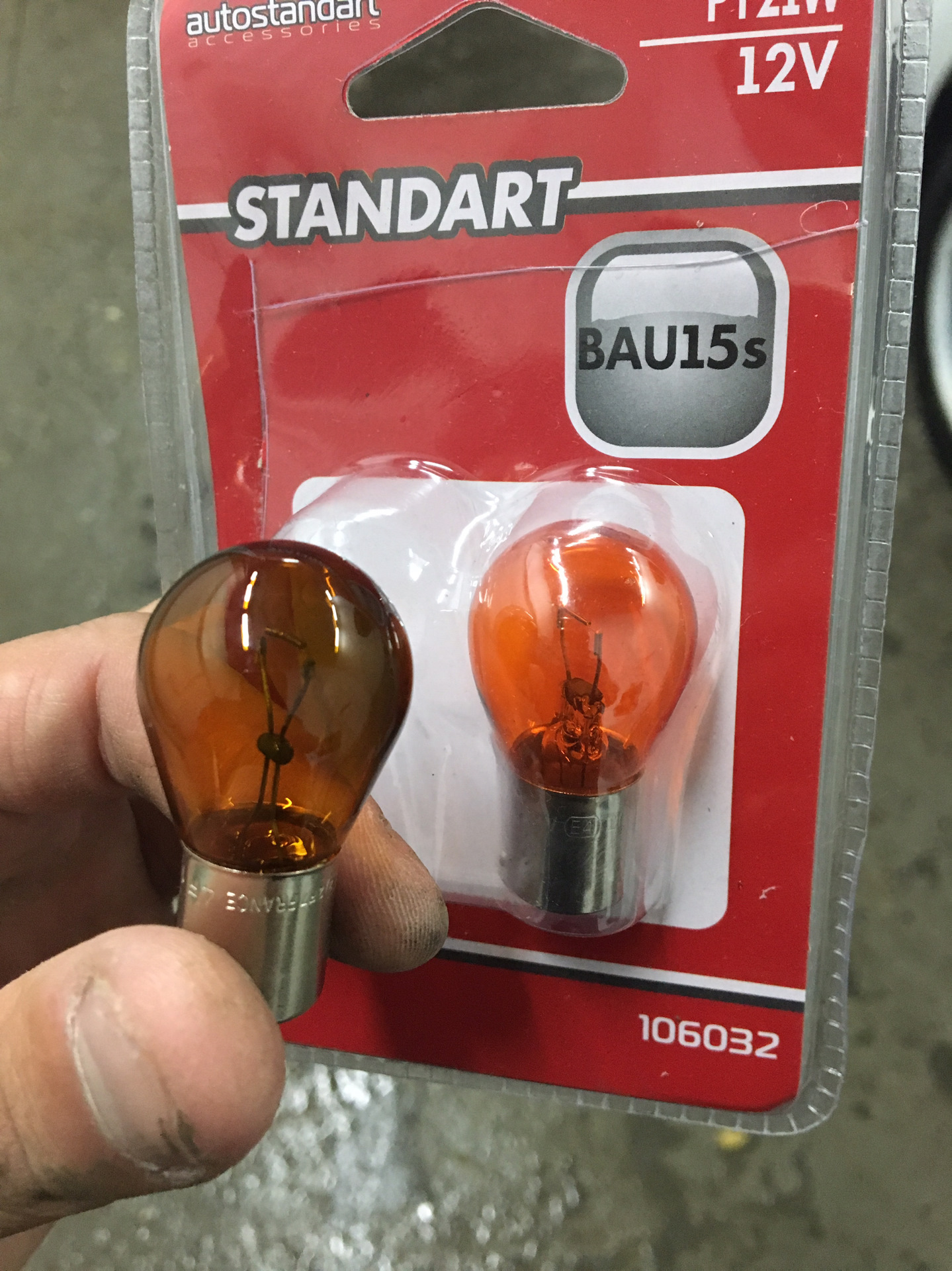

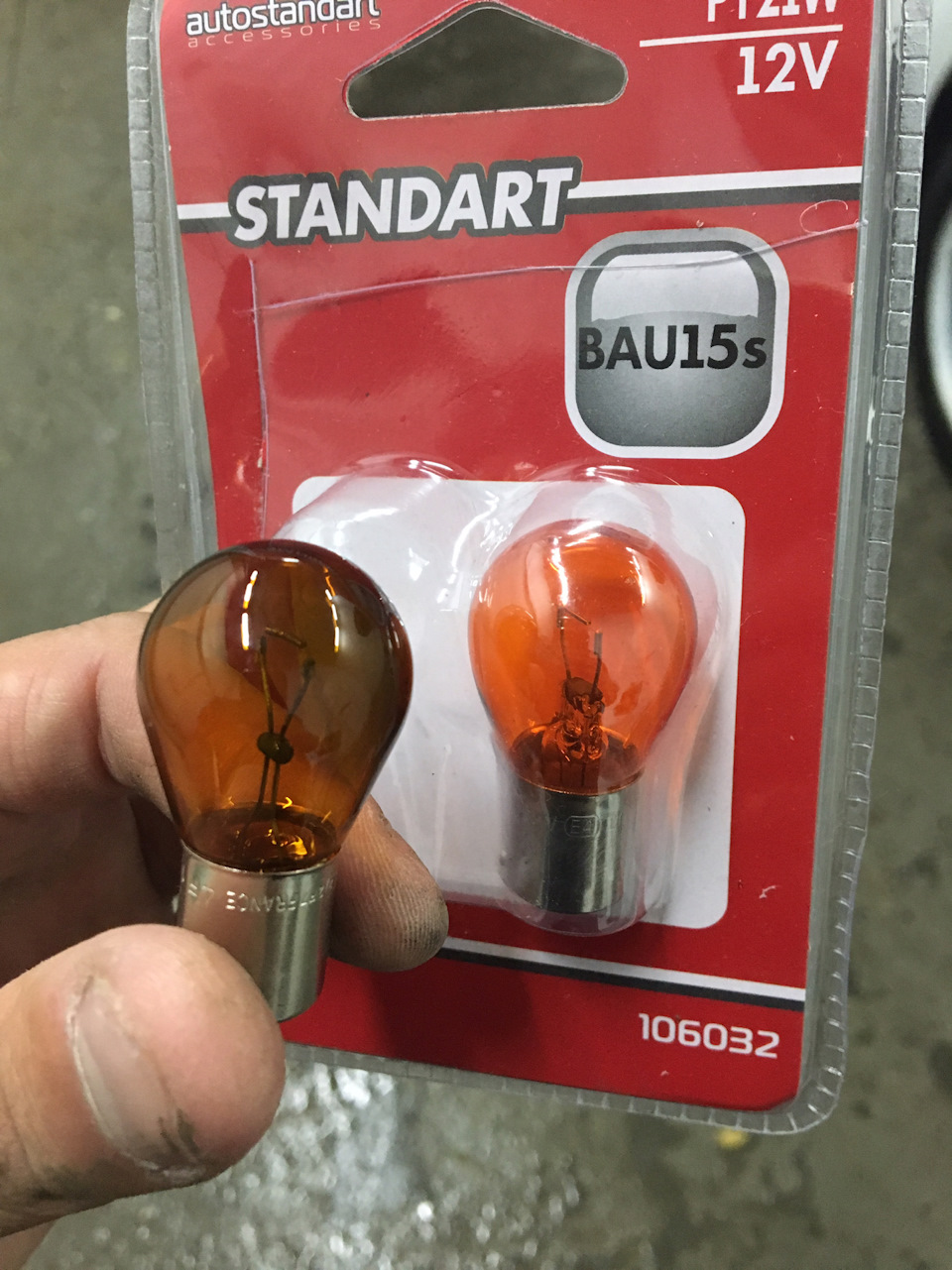

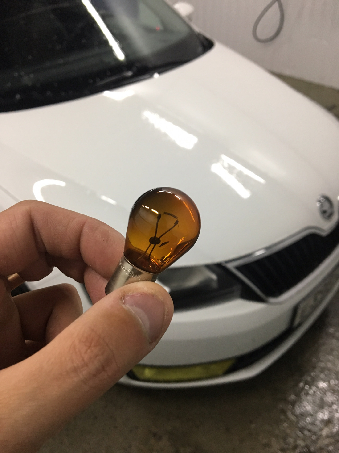

Всем привет. Была проблема с ошибкой -всплывающая на приборке в виде жёлтой лампочки. Когда появлялась ошибка смотрел все ли лампочки горят, горели все! Но вот словил момент когда не горел левый поворотники. Вытащил лампочку, это оказалась на удивление просто))) лампочка была закопченная и тёмная. Заменил и левую и правую на всякий случай. Ошибок нет, горят ярко

Так и думал тогда, что это лампа какая то
Значит электроника шкодовская хорошая и не глюченная. Сразу распознала эту злосчастную лампу.
Да, ещё бы говорила какая именно лампа умирала)

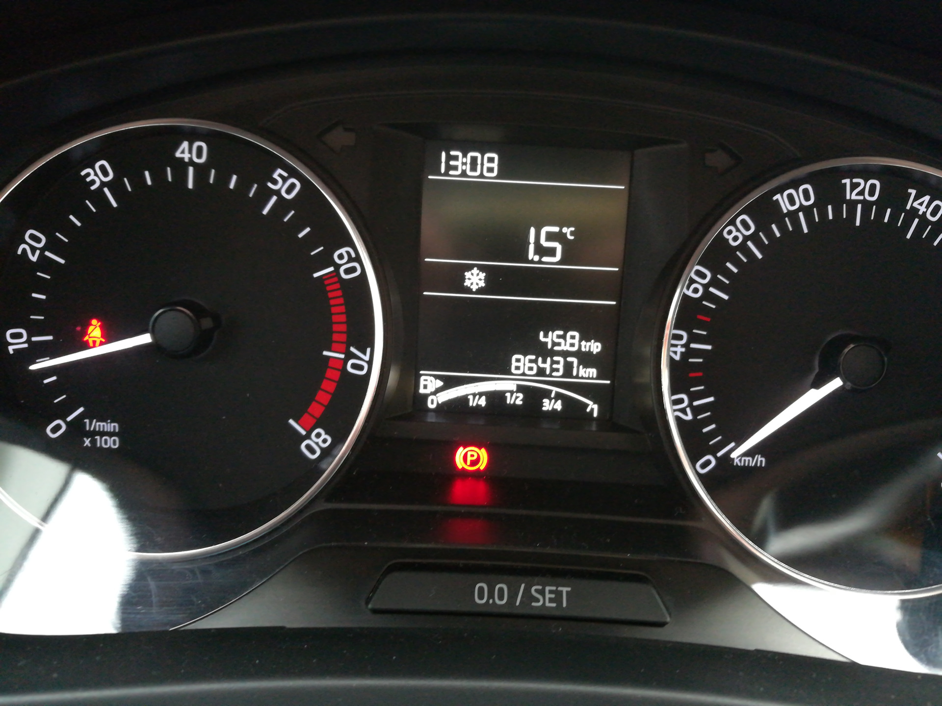

Кстати говорит: когда исдохла лампа ближнего света, сразу на панели написала что это случилось, даже с какой именно стороны
У меня обычная панелька. И что самое интересное это первый раз ошибка вылезла. До этого и ближний, габариты, противотуманки перегорали но ошибка не вылезала. Наверное она вылезает исключительно на поворотники … наверное как то так, догадка. Может я и не прав
Моя панель настолько обычная, что ничего кроме температуры на улице не показывает
