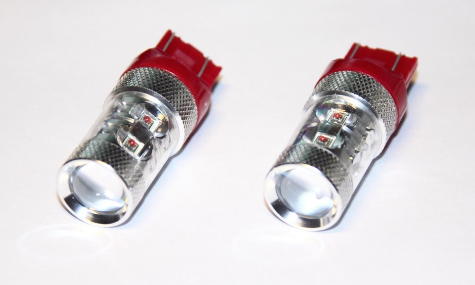

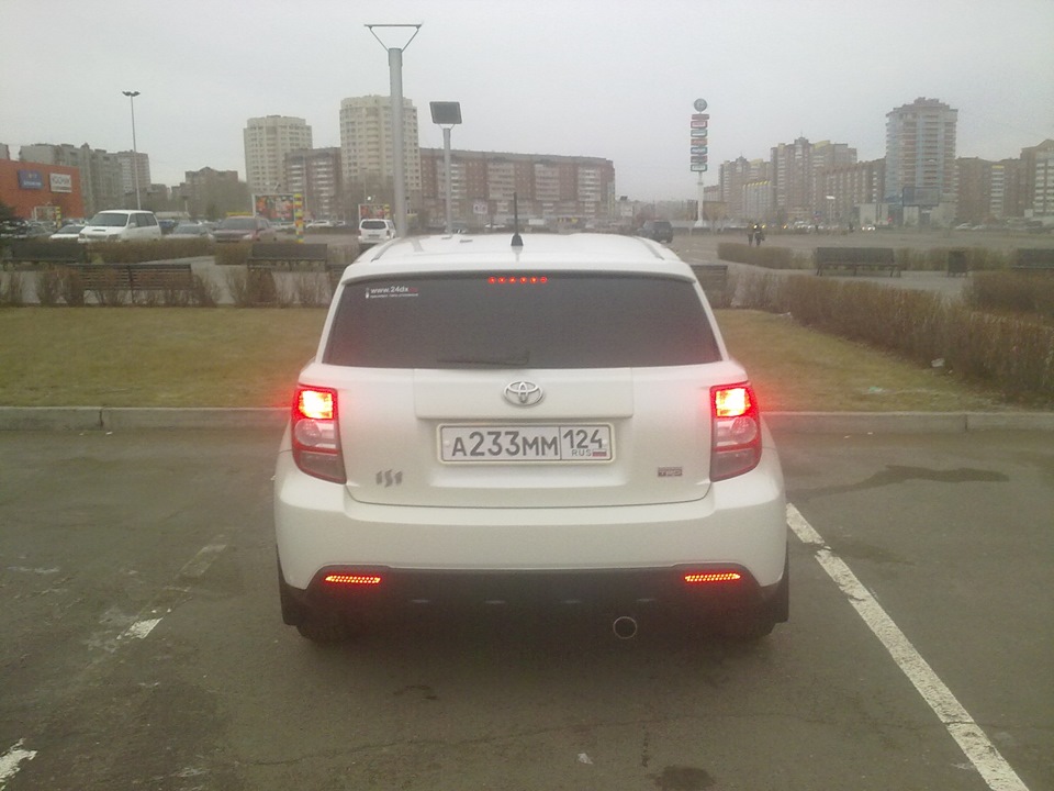

Шагая в ногу со временем было решено заменить лампы накаливания на светодиоды.Эффект хороший во первых, для индивидуальности во вторых, для безопасности.Подсветка в салоне уже давно была переделана, а теперь взялся за внешнее освещение.Стоп+габарит, светодиодные отражатели в бампер, габариты и задний ход.Все лампы кроме катафот на современных чипах CREE что позволяет отдавать больше яркости при меньшом токе и теплоотдачи соответственно.

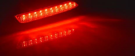

А светящиеся катафоты были реализованы каким путем? Снимались, впайвались диоды, или как?) Просто очень понравилось, но пока немного не пойму как ты это сделал=) Может запись БЖ пропустил?
Все проще world.taobao.com/item/189…&spm=a230r.1.17.20.Sui123 Главное найти качественные.Моим уже три года и полет нормальный.

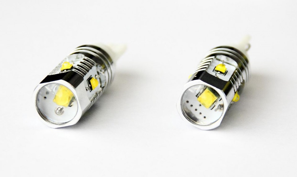

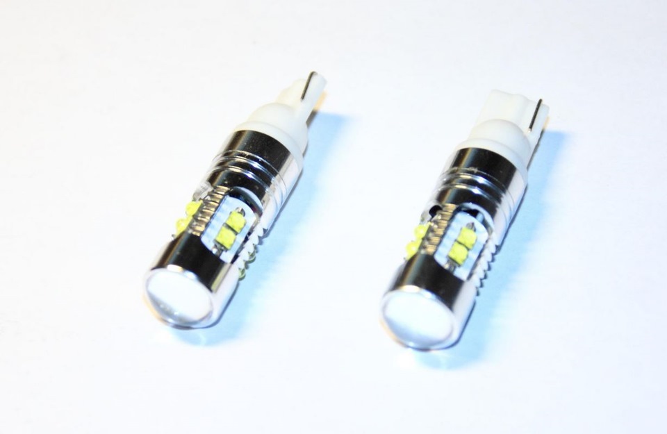

Д.д. Подскажите пожалуйста а какие цоколи точно стоят у нас на Исте в стоп-габаритах, заднем ходе и подсветке номера ?
Стоп габарит Т20(7443)двух режимная Задний ход Т15.Подсветка номера Т10

Есть голимый китай на диодах 5050 или подобных, а есть чипы CREE Ток 250-280 ма и они почти не греются и очень ярко светят. Только стоят дороговато это минус!
