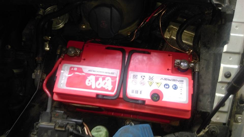

если Вы задаетесь вопросом о новом акб, вернее о его цене-качестве, то это значит, что достаточных денег на топ в вашем бюджете просто нет. Как и у меня. Берите просто новый. например www.drive2.ru/l/4954826/
дешово и дешево)
