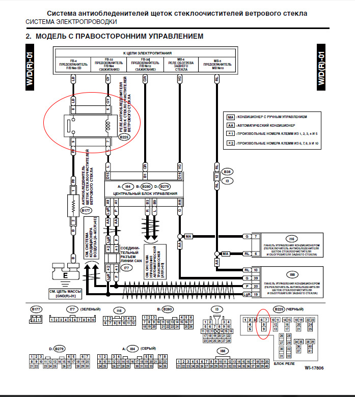

Итак, долго ломал голову над мануалом, в итоге разобрался! было сложно в силу того, что в схемах не силен.
В общем, как и предполагалось, мозг не в курсе что у авто есть обогрев лобового стекла, поэтому не дает сигнал на реле для его включения, хотя вся проводка на месте. с блока управления должен приходить управляющий "минус" на реле. было принято решение ВРЕМЕННО подключить управление от заднего обогрева. Как это происходило:

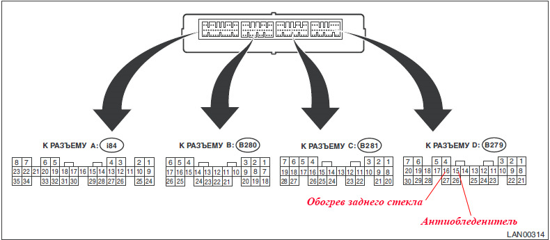

1. Для начала нужно было найти разъем B279 в котором нас интересуют контакты 15 и 16
2. на оба этих контакта должен приходить управляющий "минус", поэтому соединил их перемычкой
3.Теперь все работает от кнопки обогрева заднего стекла!

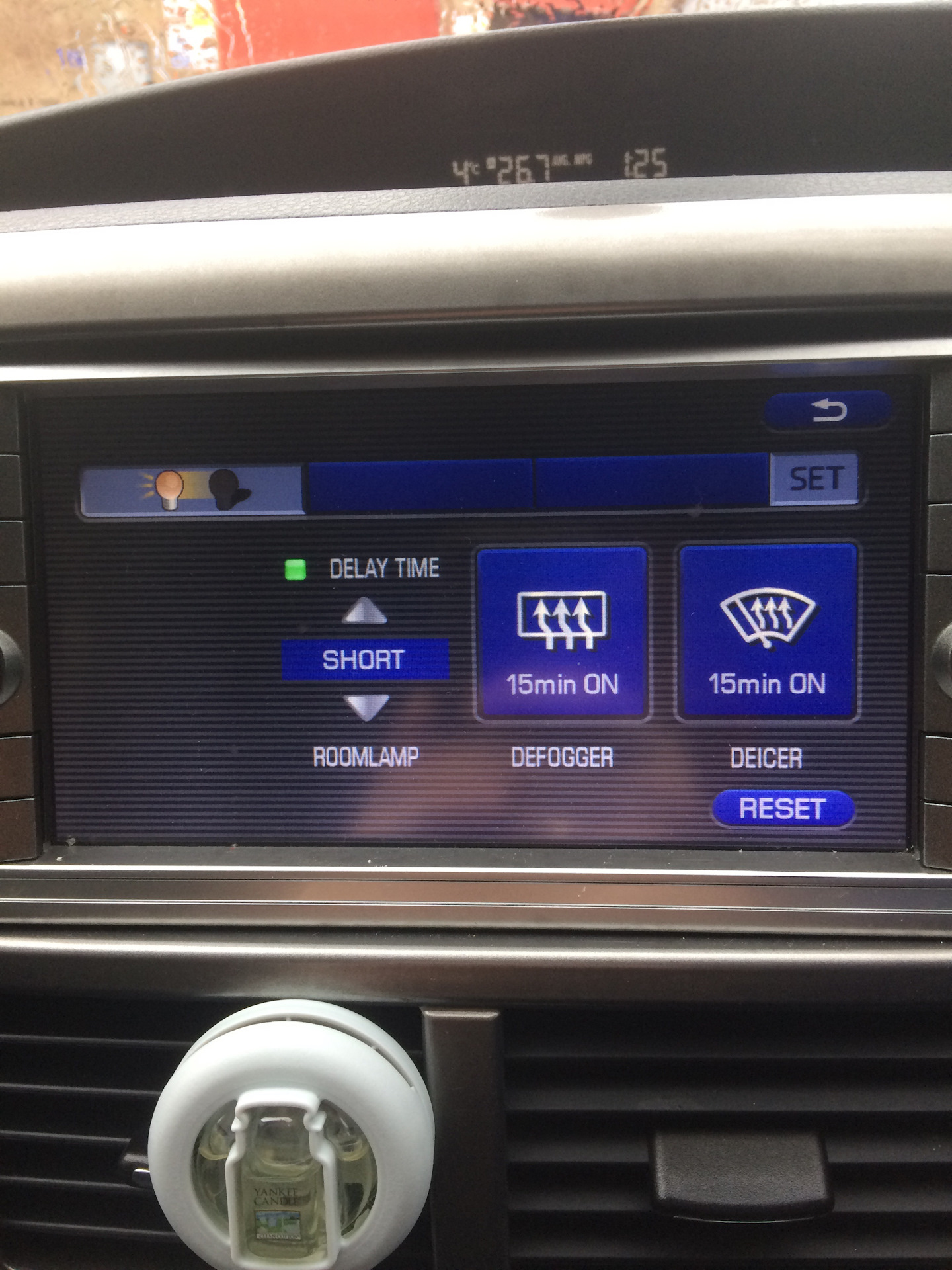

А у тебя магнитофон штатный? У меня обогрев щёток через него можно только включить, без него ни как
Не, авто с японии пришло без штатного ГУ. Но не думаю что ГУ управляет самим обогревом, оно лишь выполняет функцию кнопки включения. А если в мозге нет информации о наличии обогрева, то и управления с него не будет. Так что только шиться. Или покупать мозг похожий с обогревом, что я и собираюсь сделать, ибо не знаю человека который может прошить мои мозги. Но за инфу Спасибо) не знал что на наших импрезах есть такая фишка)
