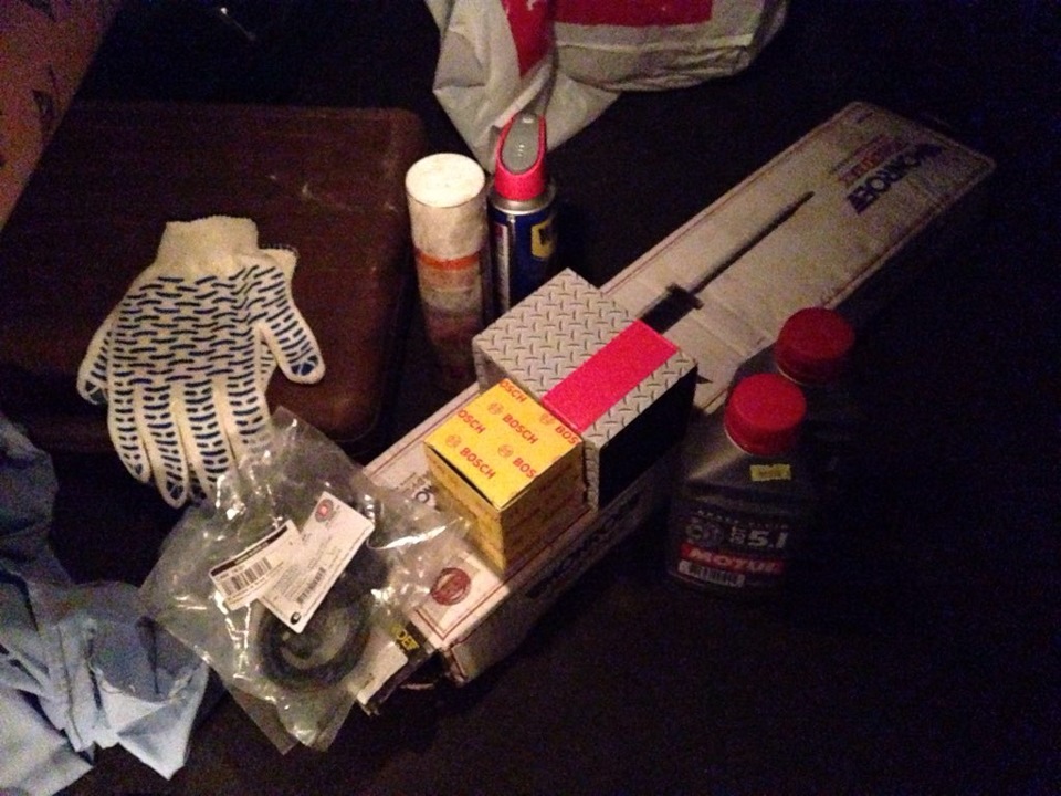

Все началось с того что два раза уходила на минимум тормозная жидкость!
Решил съездить в автосервис поднять машину и осмотреть на предмет утечек, заодно и посмотреть подвеску, ибо постукивает где-то…
Подняли машину, где тормозная течет нашли сразу — им оказался задний левый суппорт. И сто самое интересно тек с внутренней стороны машины! Не мог понять где.
А по стуку нашли виновной заднюю левую стойку амортизатора.
Заодно решил и перебрать передние суппорта потому что заметил что резинки перекручены, и налет на колесах передних большой — это значит подклинивают.
За купился ремкомплектами, жидкостями и вперед
Мастер оказался смышленым и давил на то, что надо брать новый суппорт, ибо этот все кончился. Наверное предполагал что я к него делать буду и машину ему оставлю и заказывать детали он будет) Послушал я его и поехал заказал ремкомплект полный. Вышел он мне в районе 700 р. Есть дешевле но там только две резинки . В том втором я заказал там 12 позиций.
Снял суппорт за 15 минут проблем никаких не возникло, они появились позже. Когда надо было снять задний рычаг под тросик, как раз там манжета текла, а рычаг не снимался хоть убей. Я уже посчитал что выкинул деньги на ремкомплект и надо новый брать суппорт за 5000р. Решился с последний раз попробовать и вуаля он снялся! Манжета была сильно а плачевном состоянии на фото видно манжету курильщика и манжету здорового человека)
Тормозную жидкость залил Motul 5.1

и брать лучше бош который подороже т.к. в нем идет металлическая втулка, а не пластиковая

ремкомплекты тоже бошевские купил про запас
И правильно, и лучше покупать полный комплект! Там есть все вплоть до втулки металлической и всех резинок
