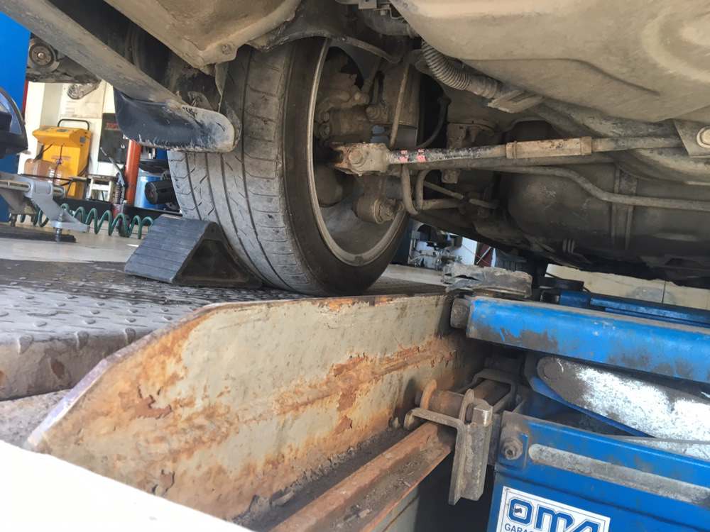

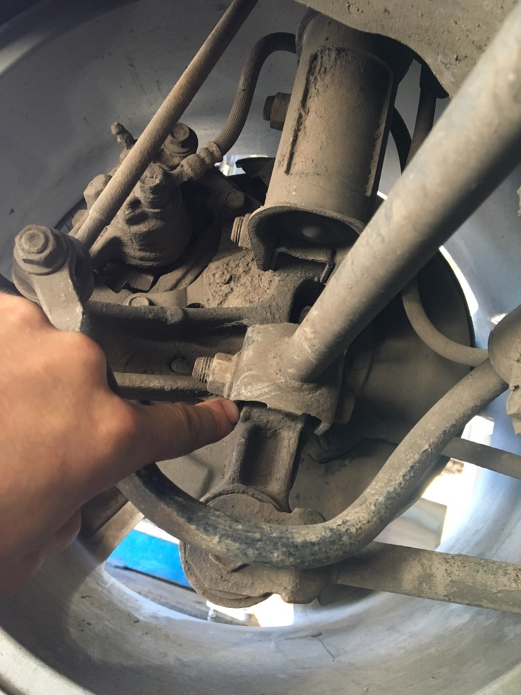

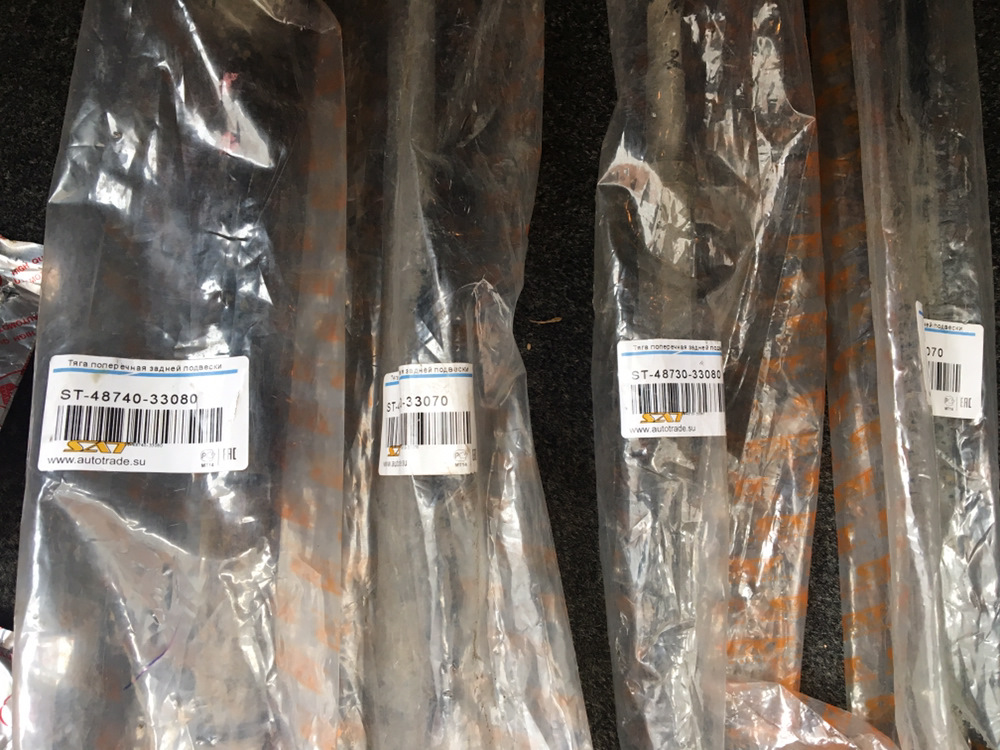

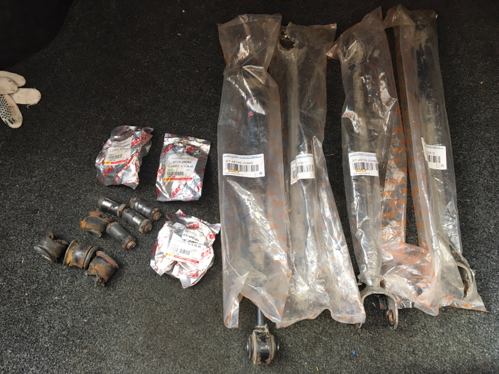

После очередных 1000 км по трассе(дело было ещё в сентябре) руль стало немного тянуть влево. Поехал на развал и приговорили к замене задние тяги и сайлентблоки. Для меня это было странно, поскольку никаких посторонних звуков не было.

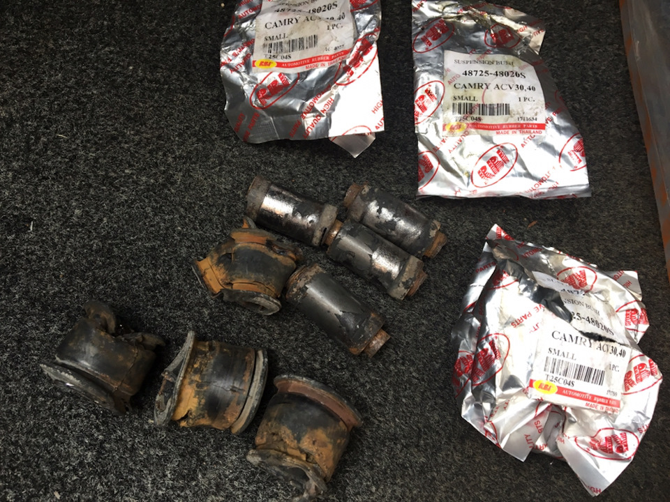

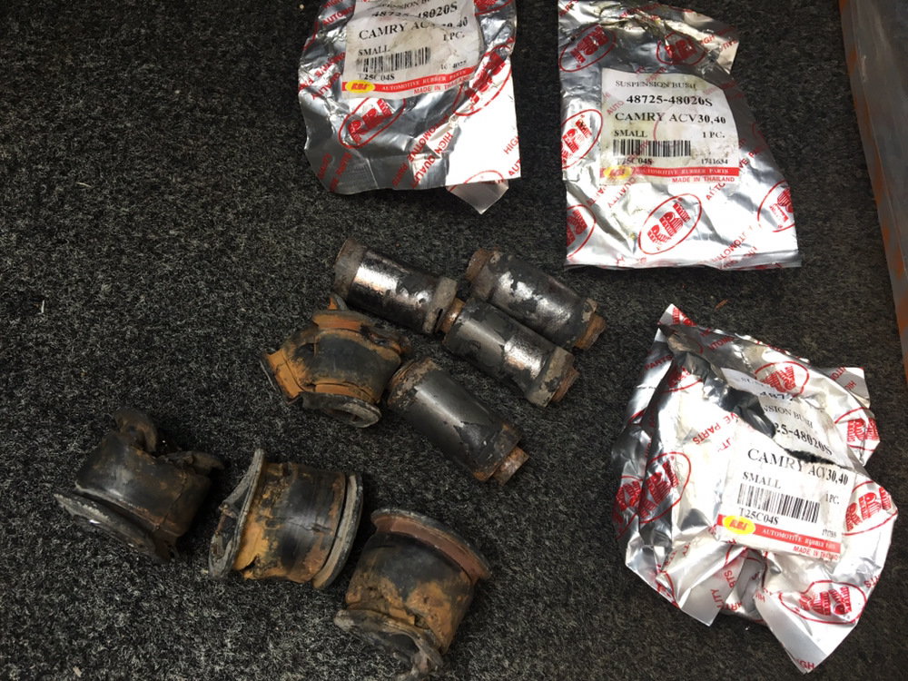

После снятия показали сайлентблоки, действительно они были убитые. Поменяли и действительно стало заметно комфортнее! За все с работой отдано около 10000₽.
P.s. Номера деталей на фото видно. Возможно кому то пригодятся. Посты пишу чисто для себя, поэтому без подробностей. У кого будут вопросы пишите в личку, чем смогу помогу)
Запчасти на фото: T25C04S
Запчасти на фото: ST4874033080, ST4873033080
