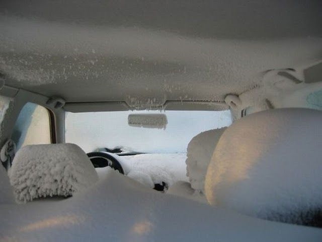

фото жесть! (или это на севере так химчистку делают?) )))
Слава богу не моё фото)
У меня был вообще прикол: дело было давно (зимой), парковался на Хонде, ну и по привычке сдавая на зад открыл дверь и посмотрел сколько мне осталось до забора и нечаянно на подлокотнике двери локтем нажал кнопку открытия стекла (открылось заднее левое окно), я естественно этого не заметил, придя через пару дней на стоянку обнаружил на заднем сидении сугроб почти до потолка! )))))
