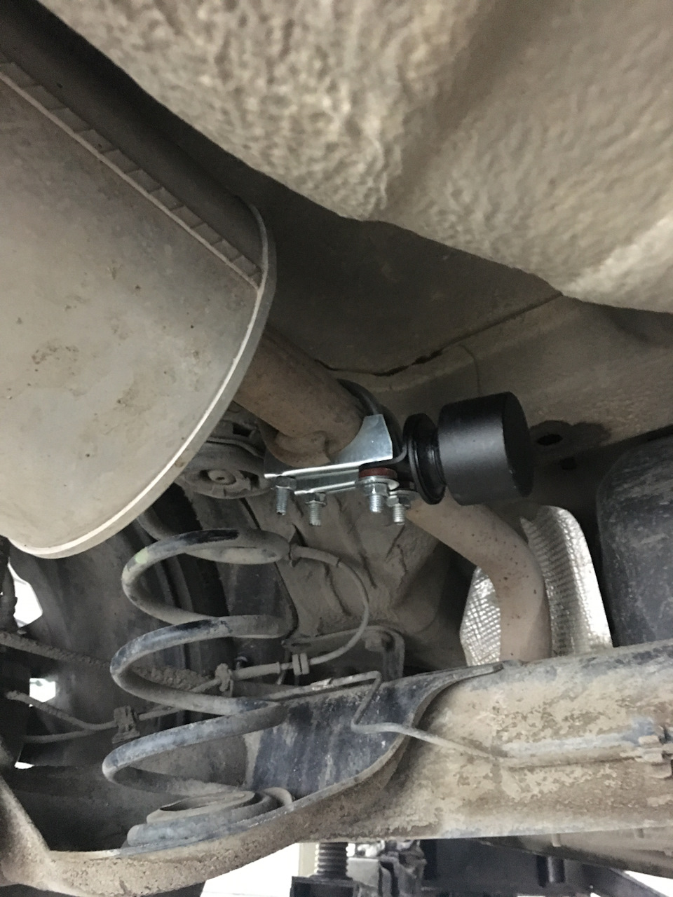

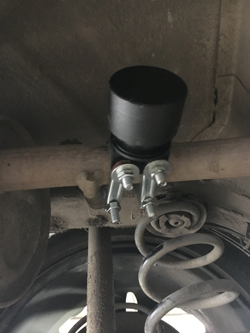

Не стал расписывать про новую модную фишку "FOOLОW ME HOME", просто подключил и все. Нравится. Напишу-ка я лучше, как мне, на мой взгляд и слух, удалось победить вой коробки паразитные звуки выхлопной системы при запуске движка, между 2 и 3 тысячами и при переходе с повышенной на пониженную оттормаживая двигателем. До этого, в конце весны, была эпопея с заменой масла в коробке по причине шума. В общем, купил 2 вибродемпфера для выхлопной системы JIKIU EP21014. Это аналоги родного тойотовского (цена — хрен сложишь), который ставится на многие модели тойота и лексус. Я, в частности, видел где стоят на RX300, причем их там аж целых 3 штуки. По каталогу у тойоты таких демпферов, схожих на вид, несколько штук, только они имеют разную частоту. Какую частоту имеет этот китайский — хрен его знает, но что-то около где-то рядом)))) Короче, поставил. Купил четыре хомута с выхлопа копейки на 48 мм. Один поставил на спуске от гофры к резонатору, другой — перед основной банкой. Результат меня впечатлил. Пропали все попукивания и побздякивания с выхлопа и этот противный "вой коробки"))))) Теперь отчетливо слышно, что воет. Ролики, мать их, и, возможно, еще гена под нагрузкой.
Покатаюсь с ними, чтобы привыкнуть, а потом скину, для разницы. Сначала оба, а потом по одному. Отпишусь по-любому.
Да, и еще. Теперь появилось очень большое желание притулить на подрамник вибродемпфер с вольво или сузуки. Он там квадратный и весит 2,5 кг. Уверен на 99%, что уйдет подтрухивание движка на холостых. Кстати, даже на старом Акценте, модельного 1993 года, таких демпферов натыкано несколько, даже на креплениях подушек двигателя. На опелях, по-моему, на нижних болтах суппортов. Сузуки, Тойоты, Лексусы вообще все обвешаны. А в Вольво даже под сидениями стоят.

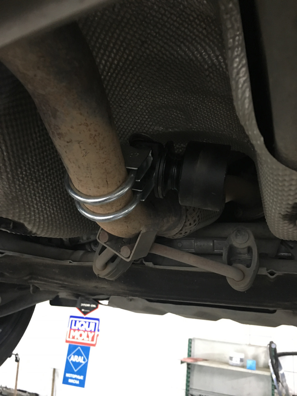

Я ставил демпферы чтобы убрать паразитные звуки выхлопа. Для коробаса свои демпферы.

Я уже как-то отписывался. КПП если и подвывает, то совсем чуть-чуть. Воет ГРМ. Нужно менять подшипники, но лезть не хочу из-за гарантии. Проверить можно просто. Выкрутить свечи, включить вторую или третью передачу и на галстуке прокатиться.

"…В общем, купил 2 вибродемпфера для выхлопной системы JIKIU EP21014. Это аналоги родного тойотовского…"(С) — аналог которого из них?
17581-70090 — Демпфер выхлопной трубы 32 Гц
17581-50090 — Демпфер выхлопной трубы 39 Гц
17581-17020 — Демпфер выхлопной трубы 48 Гц
17581-50140 — Демпфер выхлопной трубы 43,8 Гц
17581-70080 — Демпфер выхлопной трубы 34,6 Гц

на экзисте аналоги выдает по 70080 и 50090. Скорей всего частота от 32 до 34
так написано же

спереди он ЗА гофрой. а кто-то ДО гофры прикручивает.
и куды правильно ?
С учетом того, что никто установку вибродемпферов для Весты не проектировал, установил по аналогии с иномарками. У большинства стоит после гофры. Пробуйте. Поймете сразу, если не туда установили. Долбить будет не по-детски.

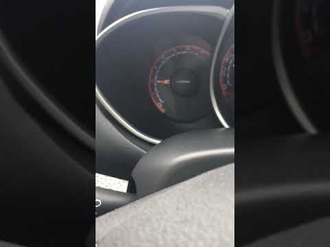

Не могу в это поверить. Сегодня же закажу демпферы. Если поможет от воя кпп я буду плакать. А вы можете записать звук плавного разгона на 1-2 передачах? На 1000-2000 оборотах
Сейчас попробую.
alex862
Вот видео
Качество не очень, но то что нужно услышать, по-моему, слышно.
Ну по моему слышно кпп …и нормально так слышно. …
Или это не кпп посвистывает ?
Ролики. Если включить фары и туманки, вой еще больше. Буду заказывать хорошие ролики и обгонную муфту для гены. Пока остановился на INA. Изучаю тему, короче))))

Классная штука! Угадать бы с местами монтажа… Хотя, если колебаний (вибрации, шумы) нет, значит демпфер гасит, а не резонирует.
Как бы да.
Хрень, конечно, интересная. Но на конвеере их не просто тыкают, где посчитали нужным, а инженеры рассчитывают место и частоту демферов. А так можно и в резонанс вогнать и будут у вас швы сварные лопаться раньше времени.
Согласен на 100500! Но, раз уж инженеры АвтоВАЗа забыли загнать машину на виброакустический стенд и приходится колхозить. Но, слава Богу, первопроходцев на Драйве много, нужно только хорошенько изучить тему. Хорошо, когда есть хорошая разборка и эти демпфера можно купить за копейки. Так-то они стоят дорого. Знаю, что еще автослесари не очень любят эти штуковины, так как из-за них трудно подлезть в нужное место. Просто их отручивают и не ставят обратно. Мне так пару штук досталось от подушек акцента. Прикручу их под сидухи.

Теоретически вы правы абсолютно, но: источник дребезга не гофра, да, она его первопричина, но дребезг-то издает алюминий, термозащита тоннеля выхлопной системы, это он в резонанс с гофрой вступает и душу мытарит, следовательно нужно думать о его шумоизоляции и изменении частоты колебаний гофры.
