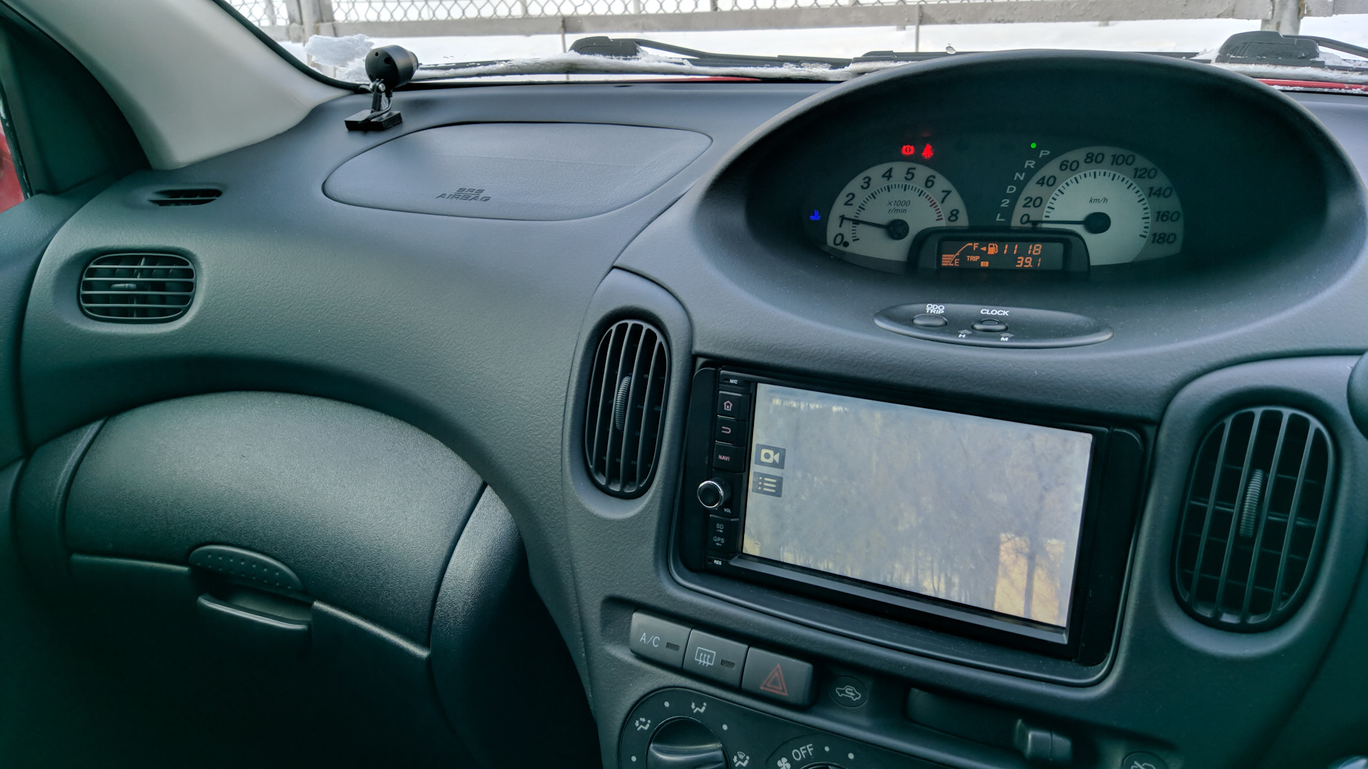

Многие ещё говорят что с правым рулем затруднен обгон. Но все легко решается установкой видеокамеры в крайнем нижнем левом углу лобового стекла. А видео можно вывести на любой монитор — можно во встроенное в зеркало заднего вида, в штатный монитор машины, в любой другой монитор со стандартным видеовходом. Кстати обратите внимание внизу обновил ссылки. Есть уже мониторы с встроенным видеорегистратором (это тоже удобно) причем FullHD качества (2Мп)
У меня установлена мини-пальчиковая видеокамера с объективом 16мм. Видеокамеру можно взять любую с качественным модулем, а вот объектив придется скорее всего сменить на объектив 16 или 25 (это даже лучше) мм, т.к. в обычной продаже есть видеокамеры лишь со стандартными объективами 2,8 — 3,6 — 4 -6 -8 мм (или вариофокал 2.8-12мм). Установить новый объектив и настроить его вполне легко — он ввинчивается по резьбе и настраивается по изображению на мониторе по уровню резкости (четкости) изображения.
Небольшое пояснение, что такое "объектив 16, 25мм" — это означает фокусное расстояние, а для простоты — это примерно означает, что с объективом 16 мм вы увидите изображение, которое от вас на расстоянии 16 м словно вы находитесь от него на расстоянии 1 м.
Тоже самое при 25 мм — изображение на мониторе предмета, находящегося от камеры на дистанции 25 м — словно оно находится на расстоянии 1 м от камеры.
Надеюсь это небольшое пояснение более доходчиво пояснит сущность (и потребность) замены штатного объектива видеокамеры на более длиннофокусный (16,25 мм).
В качестве монитора у меня обычный автотелевизор на 7" с двумя видеовходами (причем преимущество имеет 1 вход — так что если включить туда камеру заднего хода, то на мониторе автоматически она включится едва там появится видеосигнал).
Видеокамера стоит ок. 1000 руб, объектив 16,25мм — ок.500руб, монитор 1500-3000 руб
Рекомендую всем ПРульным автовладельцам поставить подобную видеокамеру с монитором — вы существенно облегчите себе жизнь.
По факту — у меня с такой системой видимость при обгоне даже лучше, чем у леворульных авто — для примера просто посмотрите попробуйте вперед через лобовуху с водительского места в леворульном авто и склонившись в левый нижний угол лобовухи — это расстояние ок. 25-40 см.
И именно на эти 25-40 см как правило круче "вылезают" из ряда леворульные авто, чем я с видеокамерой.
Кроме того — в сумерки (когда видимость непосредственно глазами снижена) на мониторе встречные авто уже светятся четко довольно яркими точками (т.е. ещё до того как разглядишь их воочию глазами).
Однако отмечу, что все же несмотря на видео — совершать маневры надо убедившись и глазами в безопасности маневра.

Всем салам алейкум. По поводу держателя на стекло с присоской и тряски установил доп прокладочки на всех соединениях картинка железобетонная присоска держит ее нужно ставить перед установкой держит хорошо 4 года полета знаю что говорю таета корола универсал 4wd на рессорах. Продал авто с камерой вместе. Купил виша 2004 и куплена камера только получше качеством осталось присоску держак от видеорегистратора купить.
а какой монитор лучше выбрать ?
Любой автомобильный. Хоть монитор, хоть телевизор, хоть мультимедиа — зависит от кармана и места установки. Ссылки обновил. Извини, редко сюда захожу
А как питание сделал? Там ведь и для камеры надо и для монитора?
просто кинул провода от блока предохранителей внизу торпеды. От какого именно предохранителя даже не помню, это в принципе не особо важно, потому что там ток потребления довольно малый. Основное условие, чтобы потребитель выключался когда выключено зажигание, потому что камера и монитор нужны лишь во время движения авто. Снизу торпеды легко кинуть провода на монитор и прокинуть вдоль лобового стекла до видеокамеры.

питание камеры просто прикручен параллельно питанию монитора к его штатному шнурку. Хотя никто не запрещает поставить и выключатель. Кстати почти все мониторы (телевизоры) для авто имеют 2входа с приоритетом 1 входа. Это позволяет прицепить на вход 1 — камеру заднего хода, питание которой прицепить к фонарю заднего хода или по постоянной схеме к габаритам, если надо организовать круглосуточную видеозапись на регистратор. Причем регистратор можно поставить любой дешевый 4 канальный, но с диском SSD, чтоб ему не стрясло мозги от тряски. Важно — питание на регистратор сверить с паспортом регистратора, некоторые могут питаться без проблем от 9 до 15в, а некоторые накроются медным тазом
Молодец! Я себе тоже поставил. Но вот уже 3-й год настоящая проблема с держателями… Вибрация жуткая, картинка скачет. Сейчас хочу жестко приделать к торпеде.
у меня камера ЖЕСТКО закреплена на торпеде. Как-то не жаль что в торпеде появилось 2 дырочки закрытые креплением видеокамеры — ради такого удобства (и безопасности)
Vados-2982
я просто прикрутил крепление видеокамеры к торпеде парой небольших саморезов (так называемые "клопы") и не парюсь
Вот уже 2 месяцев забыл что такое дрожь картинки. Тем, кто собирается устанавливать камеры, ребята, забудьте про держатели на стекло, на торпедо самый удобный вариант!
при узком поле зрения (как на обгонных камерах) естественно любое дрожание камеры сказывается сильнее. Хотя лично я отказался от держателя на стекло потому что часто отваливалось от тряски и ударов (дороги то у нас не лучшего качества). К тому же при установке на торпеду в нижний левый угол убиваем по сути несколько зайцев:
1. меньше заметна сама камера как снаружи, так и внутри салона, т.к. в углу лобовухи не бросается в глаза.
2. это наилучший ракурс для обзора вперед — по сути самое крайнее левое положение.
3. в этом положении стекло постоянно очищается дворником.
Но, 1 минус — не протереть нормально стекло в этом месте
изнутри чтоль? но там особо и пыли то не собирается. забыл когда там протирал даже. А снаружи — щетки постоянно надраивают. В общем-то у меня все как на фото — так и осталось — валяется и не парюсь, потому что не мешает и работает без запросов. В итоге — на своем ПРуле я выглядываю со своей полосы даже меньше, чем многие на обычном руле, т.к. видеокамера видит с самого края стекла, а чтобы так видеть на обычном руле — приходится вытягивать башку влево и вниз (как гусь. например нам том же мерсе, бмв, форде) — и это очень напрягает после удобного обзора по моему варианту. Вплоть до того, что была мысль и на 9-ку свою камеру втыкнуть чтоб и из своей полосы далеко не выглядывать и не тянуться как гусь… но благо езжу на ней редко, когда тойота ломается или в ебеня — так что пока забросил эту идею.
А как же ночью постоянно работающий монитор перед глазами надоест и мешает.
на ночь можно убавить яркость монитора до минимума, это не проблема. кроме того — можно просто выключать монитор, если долго идешь без обгонов и включать только при обгоне — хотя для этого надо чтобы кнопка включения монитора была под рукой. Но можно просто сделать кнопку вкл/выкл для всей системы, т.к. она запускается довольно быстро (ок. 0,5-1 с)

при наличии видеокамеры и монитора — все можно установить за полчаса на фунтике. В основном как я понимаю — люди просто не в курсе какое оборудование нужно для этого и насколько оно вообще типа надо. Однако после первой поездки по трассе с такой системой у многих возникает лишь вопрос к себе самому "и почему я раньше эту байду не поставил? реально удобнее же…"
давно уже такая камера в машине. Монитор впереди вверху. Вообше не перевожу практически взгляд с дороги и не него. И вместо солцезащитного козырька служит. В магнитафоне неудобно. Отвлекаешься от дороги на перу долю секунд. Но при скорости 100 это целая вечность, за которую можно попрощаться с жизнью
такой монитор (вместо солнцезащитного козырька) у меня в витце стоит, но он удобен лишь на авто с более высоким салоном (типа фунтика и т.п.), а на седанах скорее мешает. Проще прямо на торпеду перед глазами поставить монитор на 4,3 -5" хотя бы. В моем варианте монитор стоит прямо перед рулем и вообще не надо переводить взгляд с дороги.
Мой вариант, объектив 25мм
тоже нормальный вариант. По сути лишь бы была камера слева с объективом 16 или 25 мм — и "проблемы правого руля" точно не будет.

да и кстати — не хватает фото монитора "в рабочем режиме" (в т.ч. у меня тоже нет, постараюсь завтра добавить) — когда видно конкретно что и как видно по изображению с видеокамеры. Хотя ещё лучше видео, впрочем на ютубе уже хватает подобного, но сколько вижу — многие ещё люди заморачиваются" установкой системы зеркал или вообще продолжают "высматривать" как страусы "а что там впереди".
На фунтике мне нравится что можно удобно разместить монитор прямо перед рулем — даже не приходится отрывать глаза от дороги — это очень удобно и гораздо безопасней прочих вариантов. Но вариант с монитором в магнитоле — тоже вполне удачный считаю.
