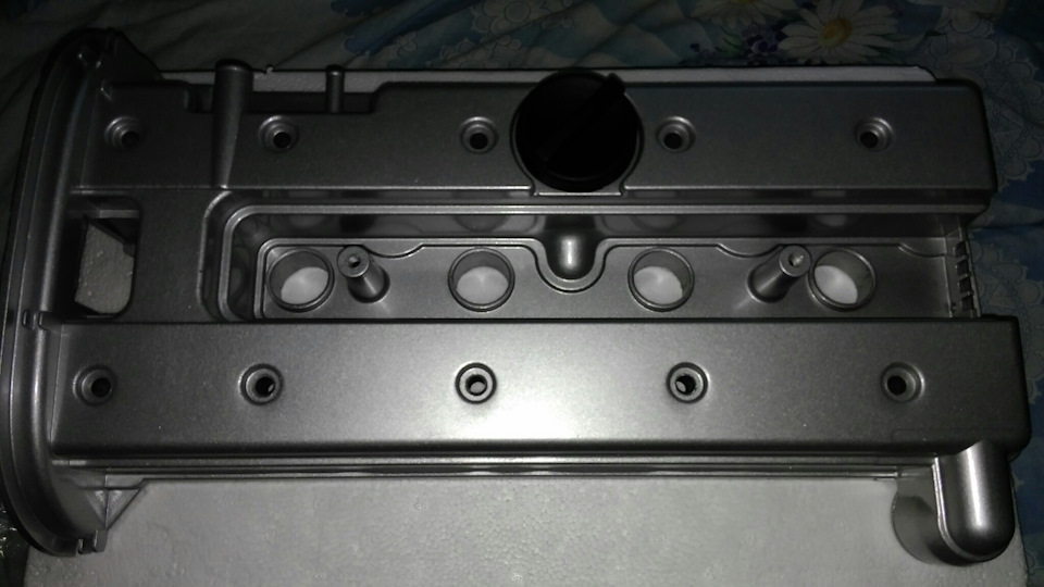

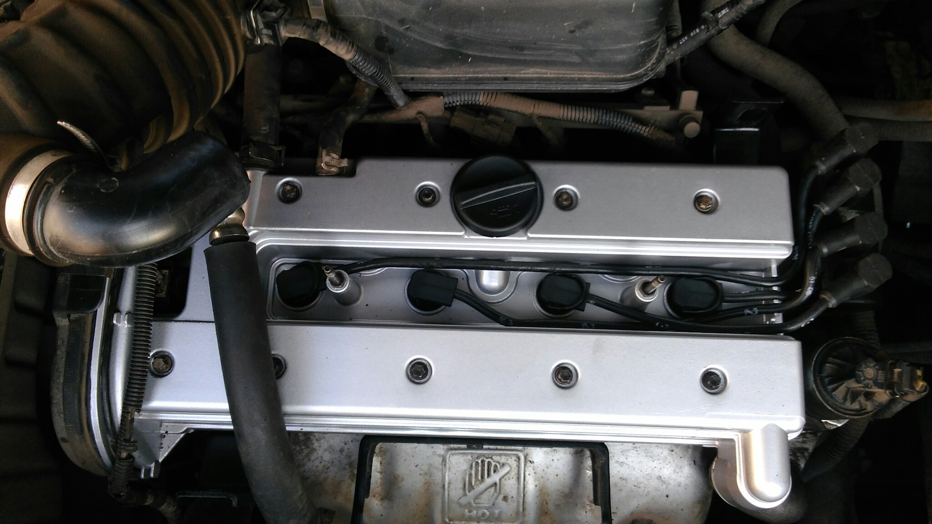

Надоело подтекание из под клапанной крышки, купил алюминий. И одним теплым летним днём приступил к работе. Всё снял всё очистил, обезжирил. И приладил новую крышку. Немного показавшись заметил подтекание из под отвода его. В основном все про это пишут. Немного был расстроен, пока на даче не наткнулся на какую-то мягкую шайбу с внутренним диаметром как патрубок. Обмазал патрубок герметиком пожирнее (от злости) разрезал шайбу с одной стороны и надев на патрубок, загрёб весь герметик в этот отвод. Всё зафиксировал проволочками верёвочка и и ждал часа 4. Потом всё размотал и оставил приклеенную шайбу на месте. Ребята! Всё! Не течёт! Фотки трюка с отводом герметиком и шайбой не делал, думал фокус не пролезет. Всем удачи!

Как уплотнение крышки после эксплуатации? Подтеков больше нет?
А крышку в интернете заказывал? Сообщи сайт.
ЕГР сухо, а вот под самой крышкой не течет, но потеет. Торгово — производственная Компания Воронеж Авто, motors36.ru.
Как с отводом к клапану ЕГР дела обстоят?У меня после замены, на горячем двигателе гнало ручьем, замазывал патрубок по кругу герметиком, да прокладку там менял, не помогло
У меня тоже текло, пока три сальника кортеко не запихнул))) теперь сухо как в пустыне.

сколько Нм затянуть крышку?
Не знаю. Затягивал от руки по ощущениям. Но не сильно, что бы не раздавить прокладку. Так как в некоторых коментариях читал, что от перетяжки передавливается прокладка.
Wojciech2
5-8 нм по мурзилке
