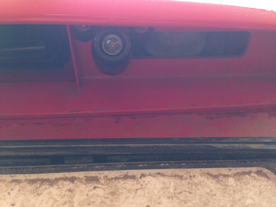

Год назад друг отдал камеру заднего вида с монитором (заказывал на ebay но почему то она не пришла, и продавец повторно отправил, а в итоге пришло сразу две, ну вот один комплект он мне и отдал). Почитав здесь и в интернете про установку камеры на Getz решил сам попробовать ее установить (платить 5000 рублей за установку в сервисе не было ни малейшего желания). Народ писал что на все про все уходит час- полтора времени (наверно если это делать не первый раз то так оно и получится) у меня же на все про все ушло часа четыре с половиной😬, но в итоге труды того стоили. Сам процесс установки к сожалению не фоткал, если честно то не было желания отвлекаться. Поэтому опишу на словах:
1. Снимаем обшивку двери багажника, откручиваем 4 болтика и вытаскиваем 2 заглушки и аккуратно отщелкиваем( если мне пмять не изменяет вроде бы 5 фиксаторов)
2. Затем откручиваем накладку подсветки номера (4 гайки белого цвета) 3 откручиваются очень просто, а вот с 4 придется повозиться, я не стал откручивать привод заднего дворника, поэтому пришлось попыхтеть😬
3. Примеряем камеру к нашей снятой планке, я разместил около правого фонаря подсветки номера (саму камеру я прикрепил двумя саморезами)
4. Далее размечаем и сверлим отверстие в крышке багажника, чтобы завести провод от камеры
5. Протягиваем провода через гофру с правой строны и подсоединяем провода питания к лампе заднего вида.
6. Видео провод к монитору протягивал под обшивкой крыши
Ну вот вроде бы и все, если есть какие то вопросы с удовольствием отвечу на них
И вот еще, машинка хоть и маленькая, но с камерой стало в миллион раз удобней парковаться.

Получилось здорово. Питалово на камеру от фонаря заднего хода брал?
Спасибо! Да запитался от лампочки заднего хода.

тоже буду ставить, но размещать буду в салоне под доп стоп сигналом. у родственника так сделано в спортаже. камера всегда в чистоте
Ну я хотел чтоб край бампера видно было, да и плюс ко всему стекло тонированное, поэтому решил ставить на эту планку, а на счет грязи ни разу не было такого чтоб грязью камеру залепило, да и всегда в кармане салфеточка лежит на всякий случай😊
У гетца место хорошее, камера почти не засирается. Да что там почти, вообще не засирается. ИМХО, камеру надо ставить именно туда, а не в салон. Не зря же все штатные камеры именно снаружи.
