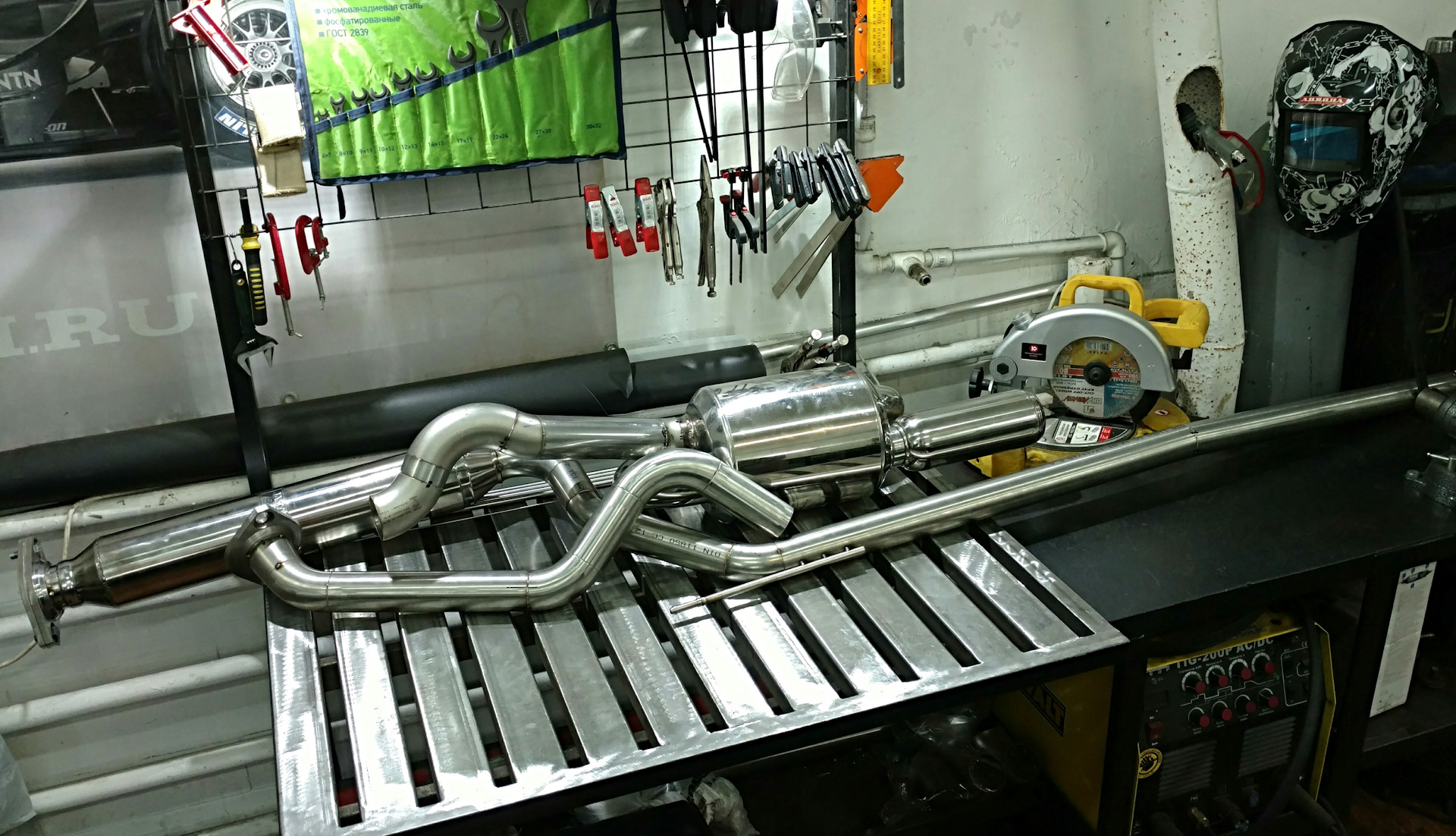

Среди всего этого я все таки нашёл возможность завершить один проект. Катбек от Аккорда ( в который раз уже ему спасибо!) переварил под свой кузов.

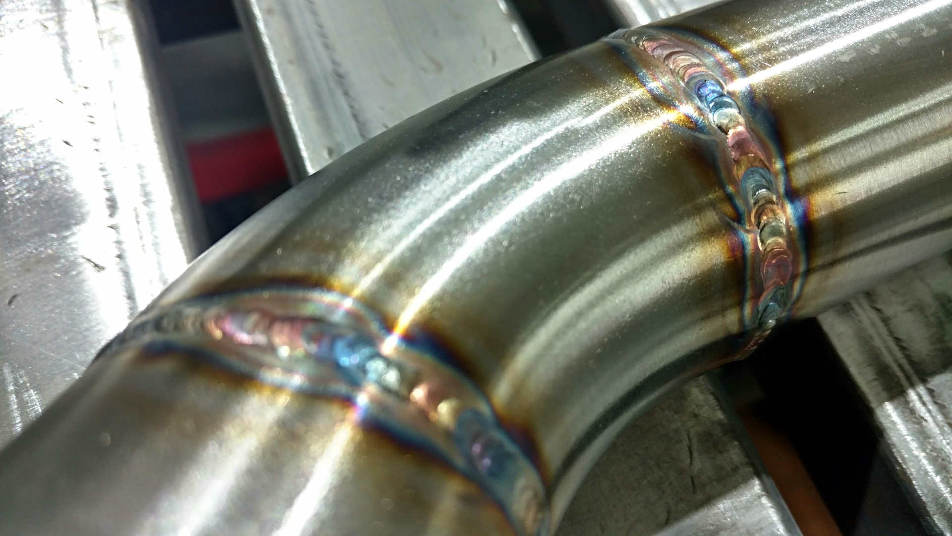

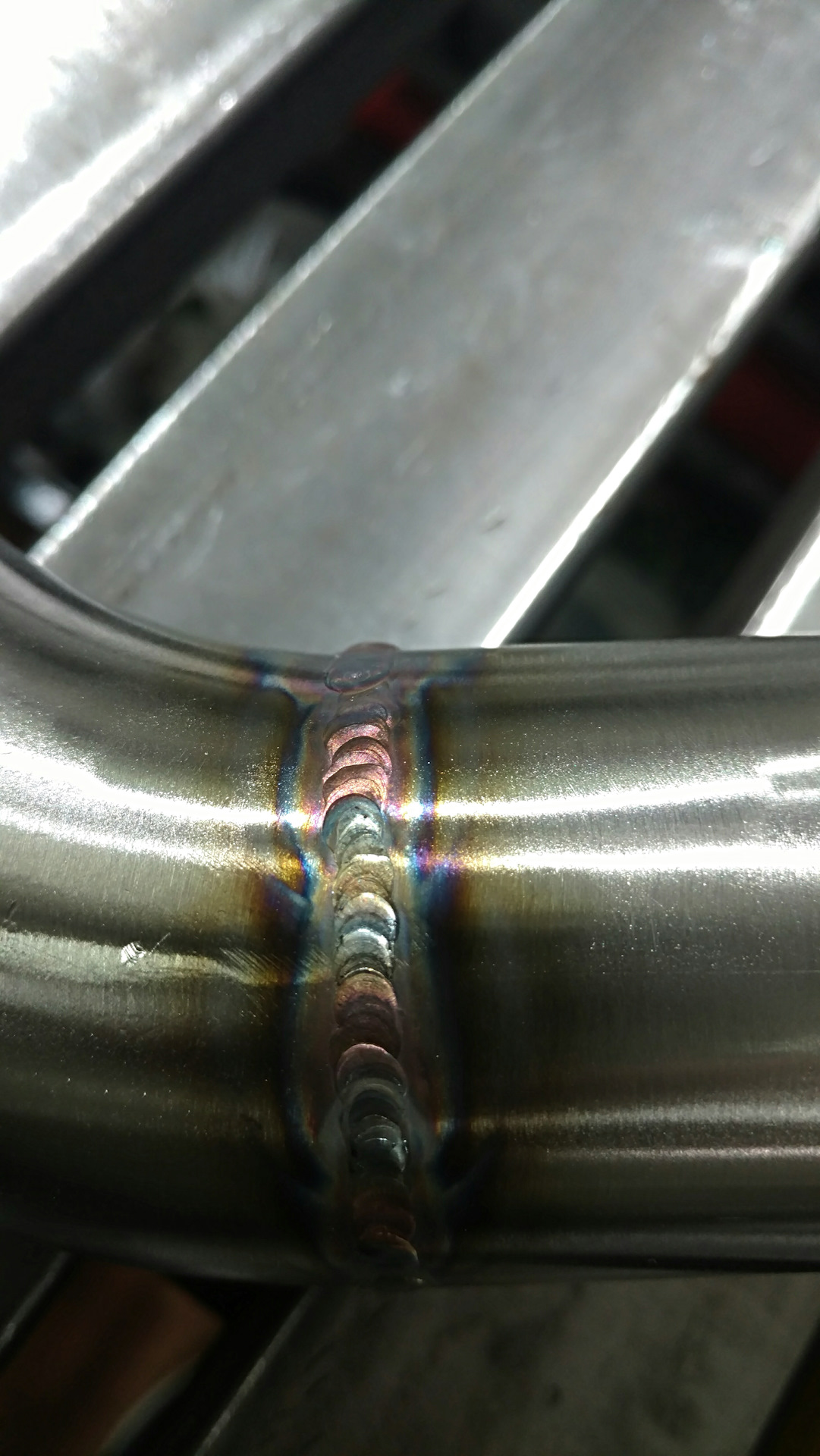

Трубы брал как в оригинале 53мм до резонатора и 60 после. Фланцы на заказ, нержа 8мм. Варил все сам. Со сборкой помогал Серёга KanjoBox за что ему огромный респект. Одним днём всё нарезали и собрали всю трассу на прихватках. Было мнение что при обварке поведёт все нещадно, но нет, обошлось. Обваривал короткими с перерывами что бы не перегревать.
Конечно швы хотелось бы красивее… Но не волшебник я, только учусь… Есть куда стремится)) Процесс обварки затянулся до поздней ночи, я вымотался в хлам и совсем забыл как то сфоткать как все это выглядит в итоге на машине. Но думаю что сделаю это позже, так как есть мысль вварить маленький рез в начале трассы, так как присутствует неприятное журчание из за отсутствия катализатора.

какой размер труб брал?
53 до резонатора и 60 от резонатора до глушителя

Норм швы) вообще по красоте
Спасибо!)
только для красоты к сожалению( R18 не раскачать ничем кроме турбо)))
Да знаю да, опыт есть))

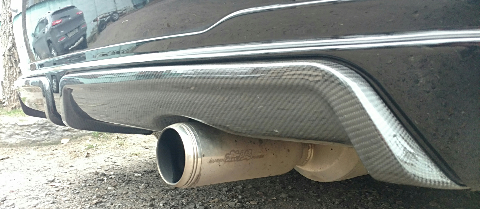

приятно смотреть смотреть что выхлоп всё таки стал на тачку) как ощущения в салоне по звуку стали?
Ну есть чуть гул в районе 3к оборотов, но это может потому что ката нет… Весной чё нить придумаю
