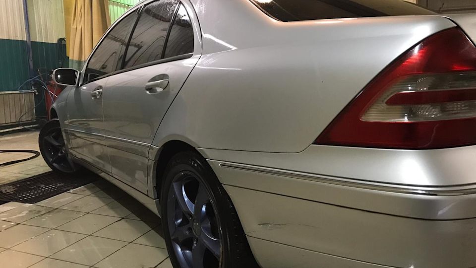

Немогу понять из за чего на холодную из выхлопной трубы воняет бензом при чем прилично… У кого такая ситуация и как с ней бороться?
Mercedes-Benz C-Class 2001, двигатель бензиновый 2.0 л, 163 л. с., задний привод, автоматическая коробка передач — своими руками

Поменял датчик кислорода, до катализатора(верхний) запах пропал, ехать стала бодрее, но расход такой же, хотя у нас похолоднело, -37 утром, может поэтому по расходу не заметил.
Сладкий запах на холодную это озночает что двигатель работает отлично! В первые я почуял такой запах у братишкины машинки, ниссан максима и подумал че за духарь, потом замечал на новых машинах многие из них были японцами, то время я ездил на 210-ом. У меня естественно не было запаха кроме несгоревшего бенза. Как только приобрел себе w203 я начал замечать такой запах. Был случай когда у меня котушка работала не корректно, то был запах ацетона. А если у вас расход на масло и на бензин, то про сладкий запах забудьте, у вас этот запах исчезнет.
У меня тоже пахнет именно на холодную, как прогреется все норм. А вот с расходом проблемы, но у меня по этому поводу другие соображения.
Какой расход если не секрет? Тоже недавно джеки вылез на катализатор ругается низкая эффективность и 0420 также
Если у тебя сладкий из выхлопной — у меня для тебя плохие новости)) у тебя скорей всено головку повело или трещина в рубашке охлаждения. Если просто бензом воняет — у меня так же)
Бензом воняет не сгоревшим, масло в мотор норм без фриза, воняет как наши тазы по утрам пахнут на холодную) да и думаю я бы устал фриз бы доливать, а уровень держится!
Сладкий, антифриз ?
Поддерживаю идею, обычно сладость дает именно антифриз…После прогрева машина не парит? Если ката нет, то вонище на прогреве — это норма))
Я на руку пробывал, у меня антифриз был
Труба не плюет, думаю из за подсоса воздуха, горит чек бедная смесь
У меня не плювало, сам выхлоп на вкус попробуй
а как доливал антифриз? при чем это тока на холодную так, когда прогреется запаха такого нет. Нет не парит выхлоп, как у всех в морозы
Сперва очень редко через год может меньше чаще и чаще . Потом замена проковки )
