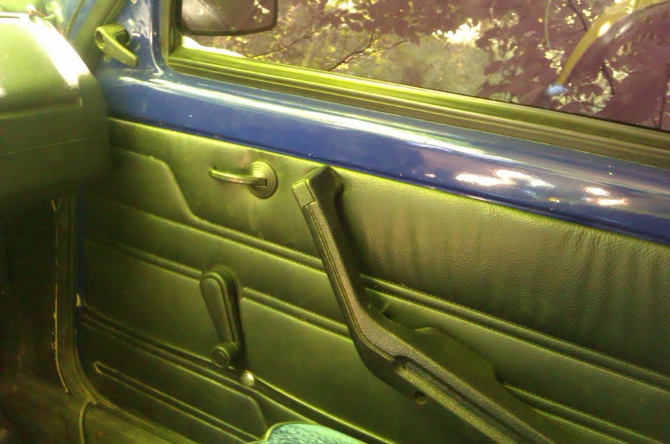

Шел по улице и увидел в Оке такие подлокотники. Сразу понял, что это передние от ваз 2106. На разборке купил за 200 рублей. Замерил, высверлил, закрутил и вставил. По высоте подогнать не получится, т.к в дверях железо не сплошное :)) Двери стало закрывать удобнее да и вообще сидеть комфортнее :) По времени возился долго, час -примерял, сверлил, делал отверстия в обшивке. Так что советую сделать такие подлокотникиу кого их еще нет :)

Как подлокотник закрепить к двери? Я имею ввиду просверлил отверстия по месту, а как гайку поставить с той стороны?
Отгинал общивку двери :)
Она легко отгинается, но все равно не удобно подлезать с инструментами.
Но все возможно! :)
