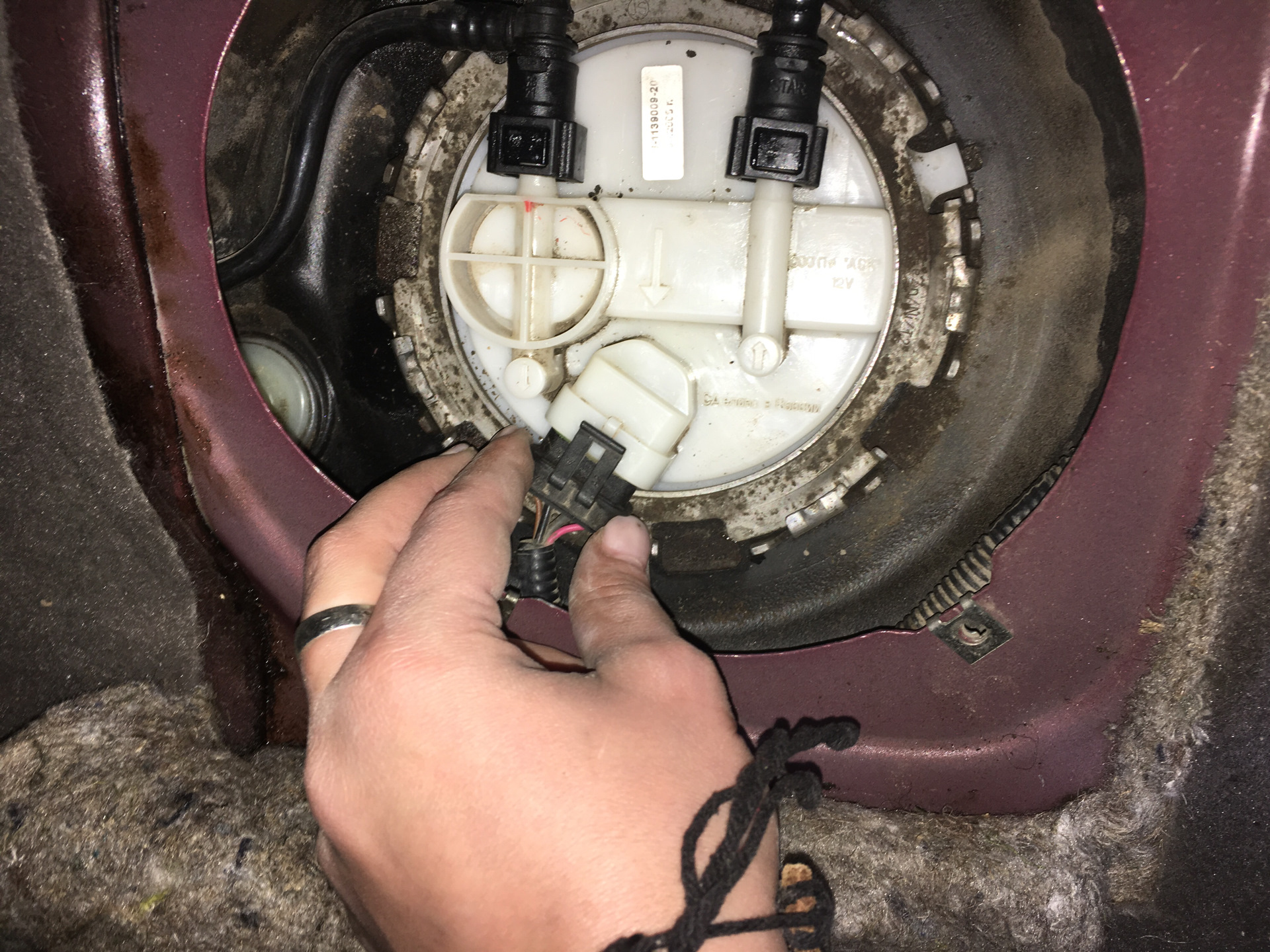

Поднимаем заднее сиденье, поднимаем обшивку, видим люк с 4 болтиками
Откручиваем болтики и видим наш бензонасос! Если там грязь вокруг него, то обязательно пропылесосьте и вычистите всю грязь!
Снимаем фишку

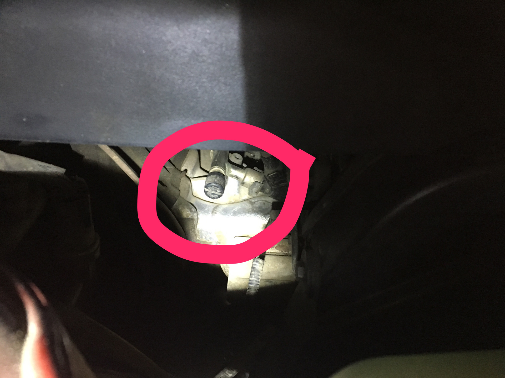

Далее снимаем клемму "-" с аккумулятора, снимаем крышку с двигателя и сбоку двигателя (если стоять лицом к двигателю, то слева от вас) отворачиваем пластмассовый колпачок штуцера на топливной рампе и нажимаем на эту пипку, которая под колпачком для сброса давления в бензонасосе!
Далее идём в салон и снимаем два шланга на бензонасосе, мои я снимала так :
Нажимала сверху отвёрткой на кнопочку, а вторую плоскую отвёртку упёрла о бензонасос и потихоньку наклоняя отвертку в сторону бензонасоса, сняла шланги!
Далее сдергиваем железное кольцо, которое держит бензонасос, упираем отвертку в любой выступ этого кольца и по-тихоньку молоточком сбиваем его против часовой стрелки!
После того, как вы сняли кольцо вытаскиваем аккуратно, в конце придётся наклонить его, чтобы вылезла лапка датчика!
( Имейте полотенце при себе, так как польётся бензин)!
Ну собственно и все, если у вас уже есть новый, то меняйте, путем снятия трёх Фишек и самого датчика с пазов, все снимается легко! Сам датчик тяните за два рожка на себя и одновременно вытаскиваете его вверх!
ОЧЕНЬ важно, чтобы они были одинаковые, иначе показания будут не верными!

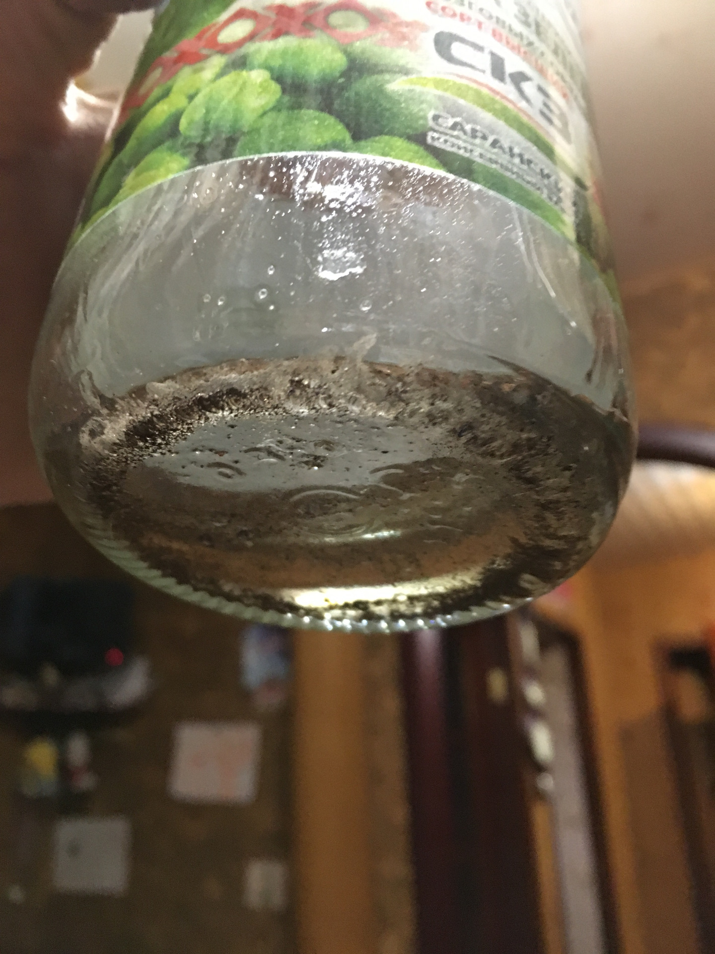

Вылив бензин из бензонасоса в баночку, обнаружила очень много грязи в нем, процедив бензин и почистив бензонасос, залила все обратно и поставила на место!

Мыть бензонасос на кухне?..
А впрочем я всегда карбюратор в кухонной мойке мою, зубной щеткой)))))
сеточку бензонасоса поменять не мешало бы.
Или промыть. На моей с пробегом 150ткм чисто было
