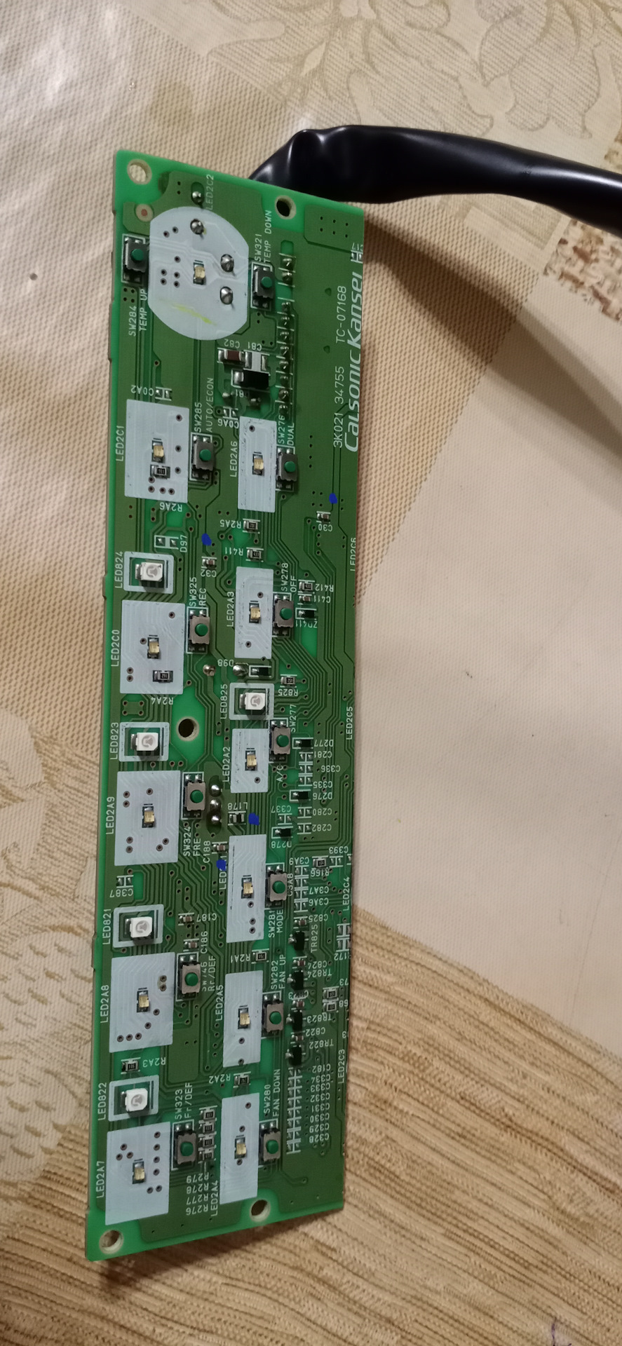

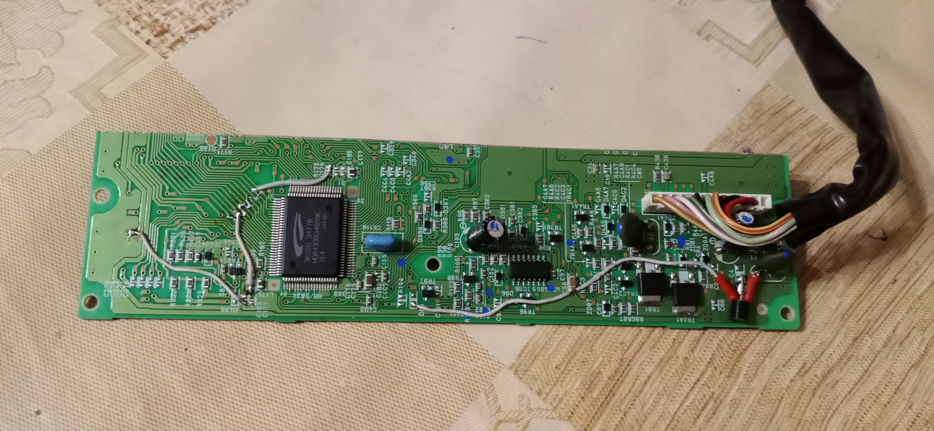

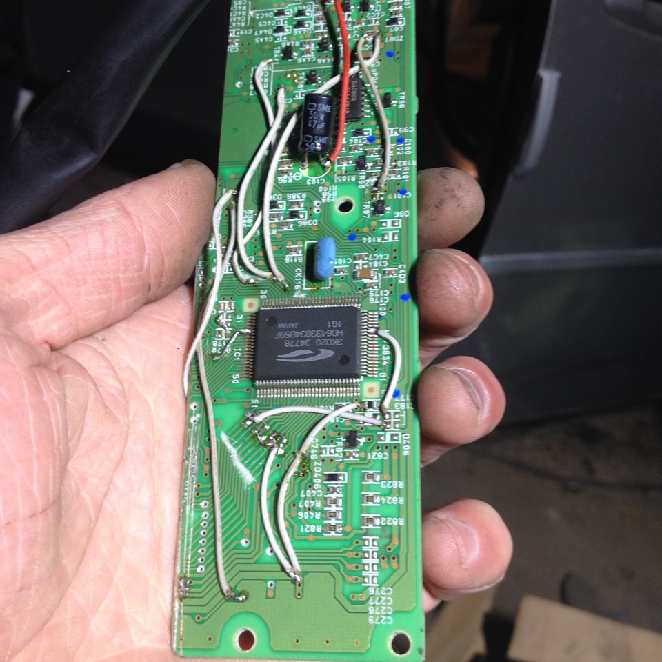

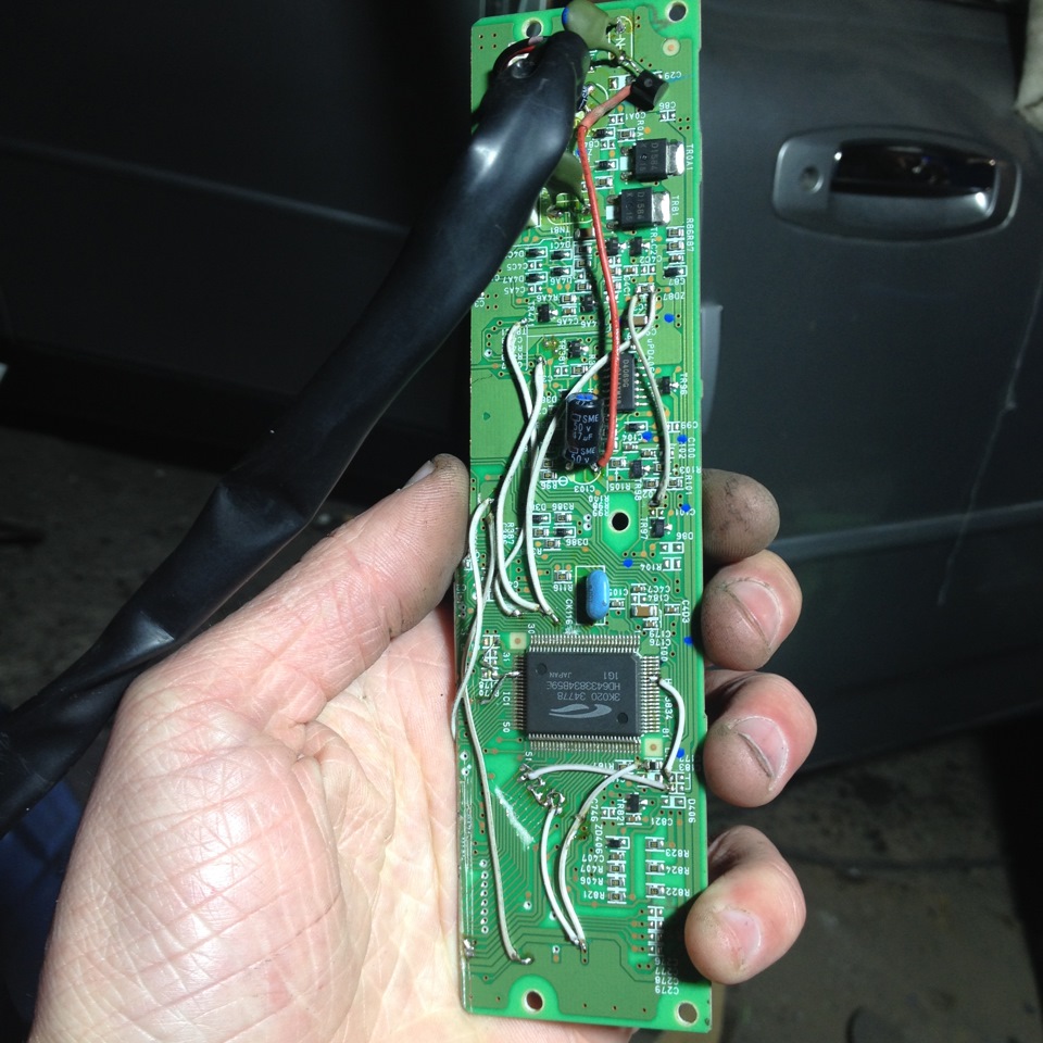

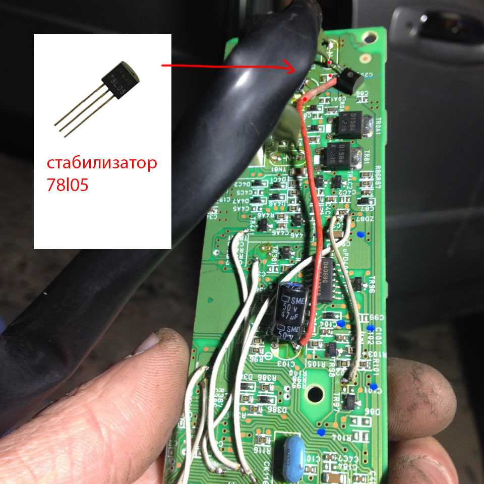

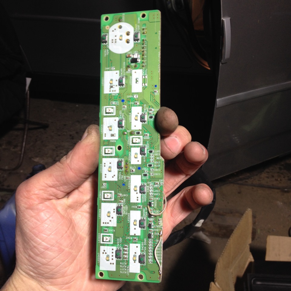

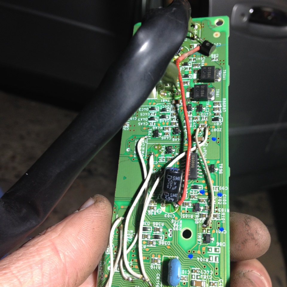

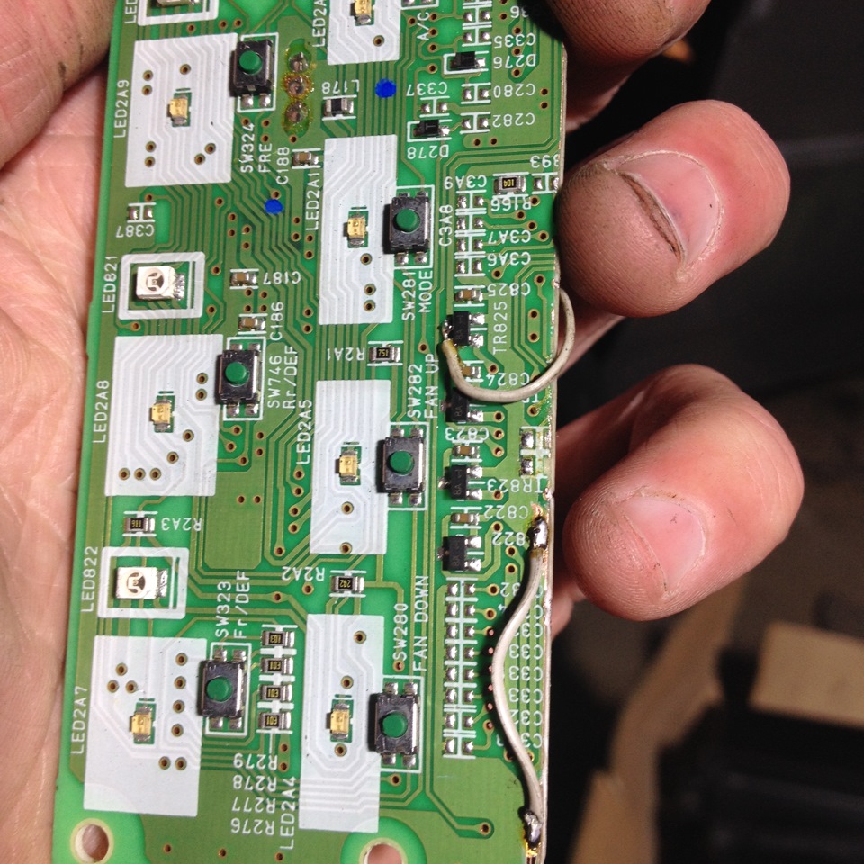

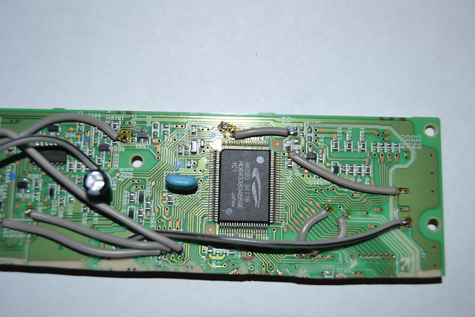

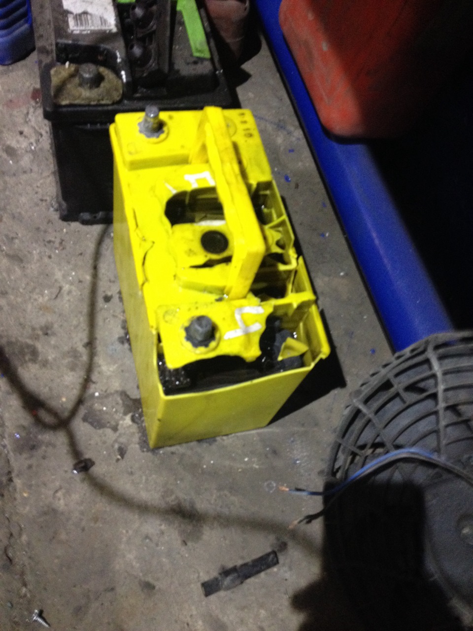

Вот и меня коснулась эта проблема! Потухла штатная магнитола и соответственно с ней климат контроль, начитавшись инфы про короткую плату понял что не вариант, буду резать эту! порывшись в интернете нашёл фотографии разделенной платы климата! Сделал так же! фото прилагаю, может пригодится кому! и да, У МЕНЯ ВЗОРВАЛСЯ АККУМУЛЯТОР 0_о

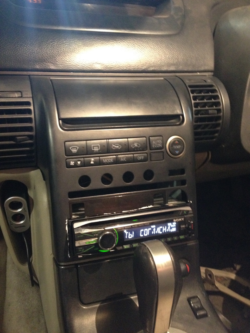

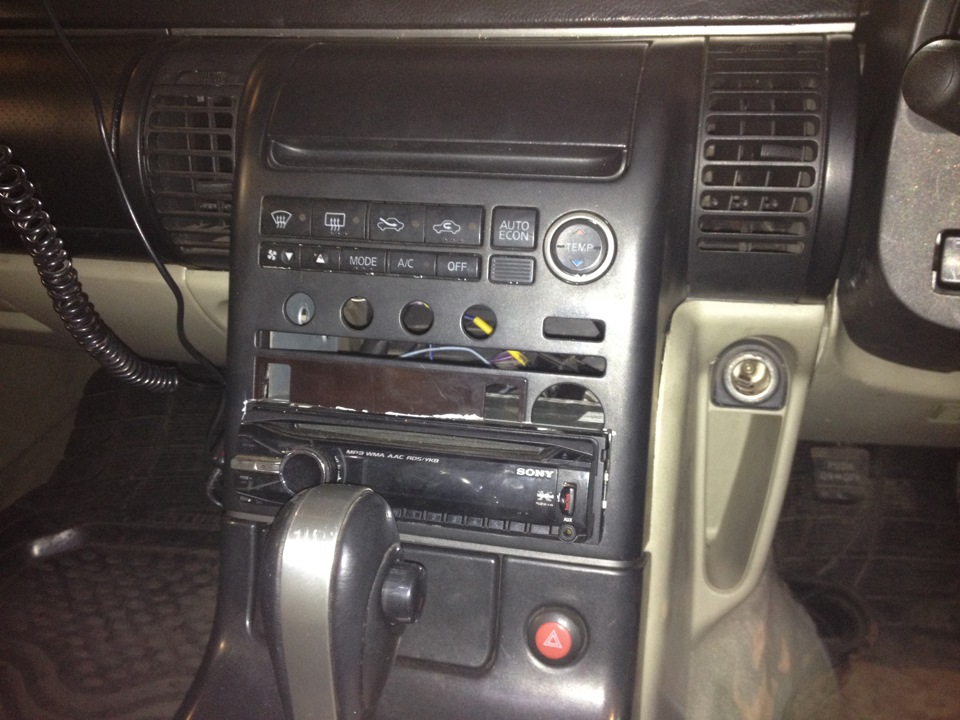

P.S. За такую безобразную установку Музыки, не ругайтесь пока, это временный вариант :)))

если обрезать по надписи, то перемычек понадобится минимум, двух диновая магнитола должна влазить
вот как у меня получилось, только я так и не понял зачем кнопки закорачивать и подавать питание на них, вчера хозяин машины приезжал, проверили, все работает
Сделал по вашей схеме не работает

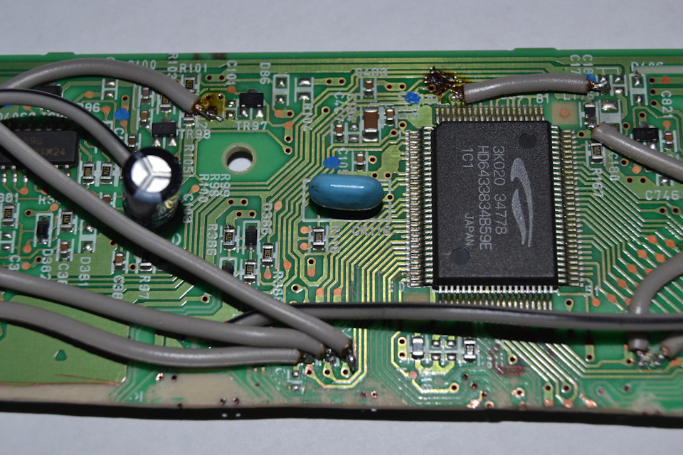

от процессора плохо видно куда 3 провода припаиваться(
привет может вспомнишь )) переделывал по фото твоим и еще одного человека! но плохо видно три перемычки от процессора( может подскажешь ?))
а что за транзистор впаял черный и как?
Привет. подскажи где ты нашел оригинал информации для переделки.
Привет, не помню уже, так шарится по интернету и нашёл, но там были фотографии не лучше этих, и никакого описания

блин, по точнее бы фотки посмотреть а то у меня с музыкой беда, хочу так же сделать(
точнее нету, машину уже давно продал, сам по точно таким же фотографиям делал:)
ну а так на вскидку не помнишь что брал? провода, какие-то элементы добавлял? типа кондеров резисторов?

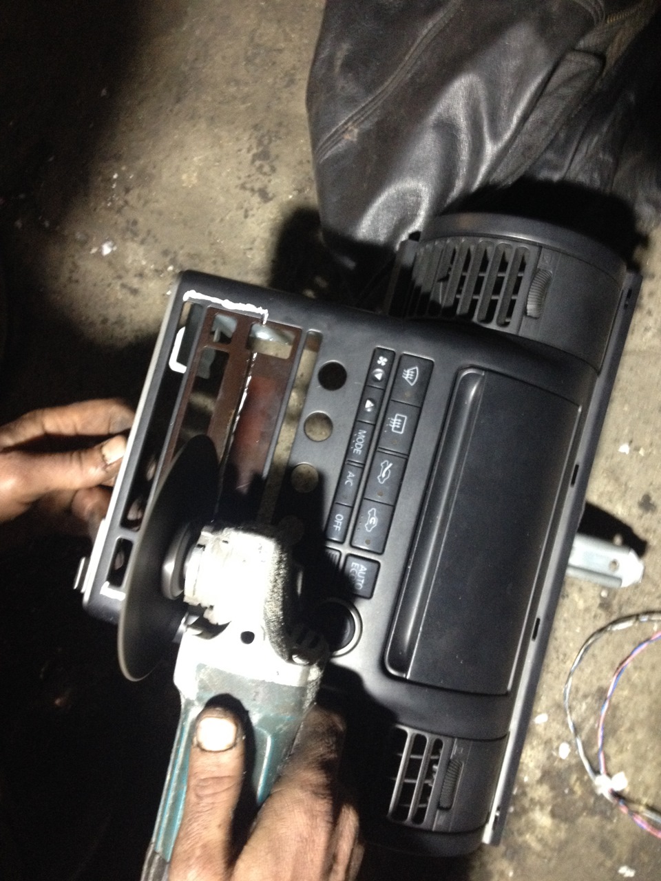

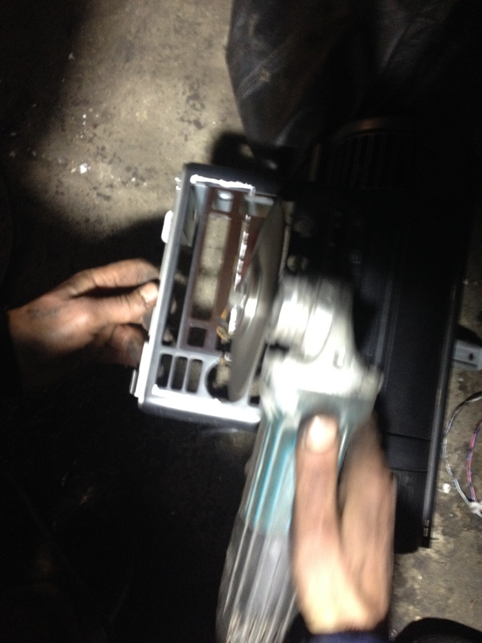

чем резали плату?
Болгаркой с тонким диском
огого вот так испоганил)))
чё испоганил то?:) зато работает:))) работало точнее)

Умелец конечно! но что-то не очень ясно что отрезать по плате.
и почему не вариант с короткой?
да, с торпедой будто мясник поработал.
ждем красоты!
потому что короткая плата дорогая, помимо этого в машину нужно вкладывать! Красота думаю ещё не скоро будет:)

Запил конечно жесткий))) Надо хотя бы 2 дин ставить с телеком сразу)))
ну если ты мне 2дин подаришь я с радостью его воткну:)
