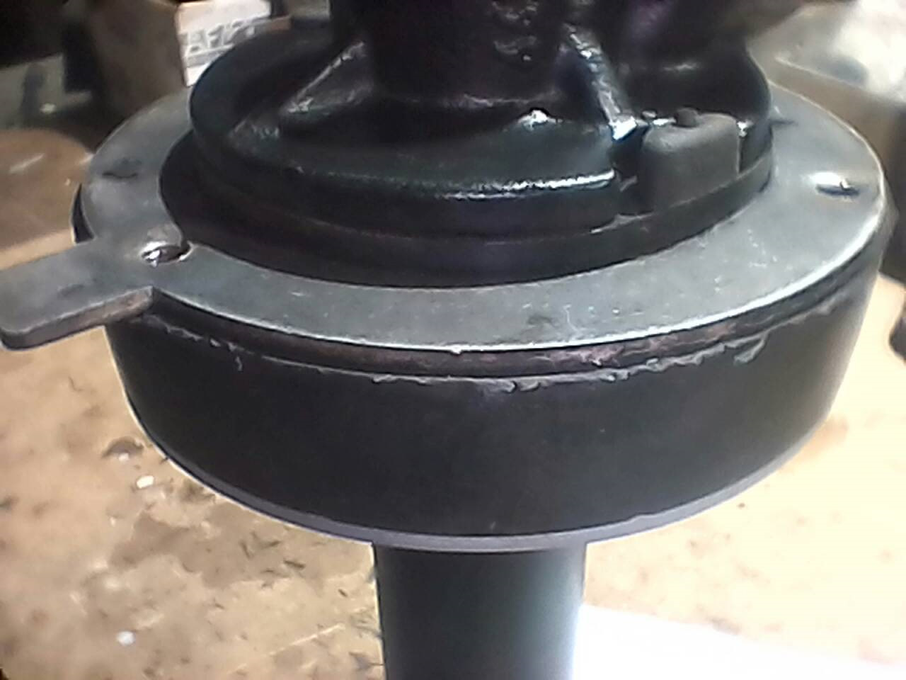

Всем доброго. Время катится вперед, стойки которые отремонтированы ездят, все остальные которые заказаны — в работе. Но есть такие детали, которые не отремонтируешь. Это опорные подушки стоек, желтые такие, их накопилось достаточно, но установить их на восстановленные стойки, НЕЛЬЗЯ. Какое-то время. я выходил из положения, применяя идеи Сергея Мавроди и его МММ. Критический момент пирамиды настал, была изготовлена прессформа, теперь владельцы С5Х7 заказывающие комплект (2 шт, право-лево) на свой авто могут получить стойки с новыми подушками. Для заказчиков восстановленных стоек, с новыми подушками стоимость изменится на 10%. Стоимость с родными, не изменится. Предпочтение комплектации (родные- хенд мейд), если заказ одна стойка (родная подушка), если 1 к-тк 2шт (хенд мейд).
p.s. Подушки из резины, не делаю и не устанавливаю. Приходит шум с дороги, от работы подвески. Нужен пенополиуретан. Даже самая разбитая, оригинальная подушка стойки, пропускает меньше шума, чем новая из резины.

ушатанные не устанавливаю, тем более сейчас есть своя прессформа. и отлить новую не составляет труда.
А эти подушки легко снимаются со стойки?
Не легко, нужен специнструмент
Добрый день, можете дать больше информации про то как ето зделать ? Купил подушку, вот на днях хочу поменять . Заранее спасибо.
Новые подушки отличаются по жесткости от оригинала? Какой у нее ресурс, интересно? И почему это только для комплекта?
Конечно отличается, ведь технология собственная… ресурс скорее всего только время покажет… комплект из-за того, что пока инжекционный пресс прогреешь, первое говно сольешь, в форму(а там несколько штук скорее всего) зальешь, ну и останется ещё чуть которое сливать потом — на сырье можно разориться!)

Оригинальная имеет 55 единиц по Шору (гост 263-75), новая 70. Про ресурс, пока не скажу. Льет фирма занимающаяся РТИ. Я предоставляю — арматуру и прессформу.
