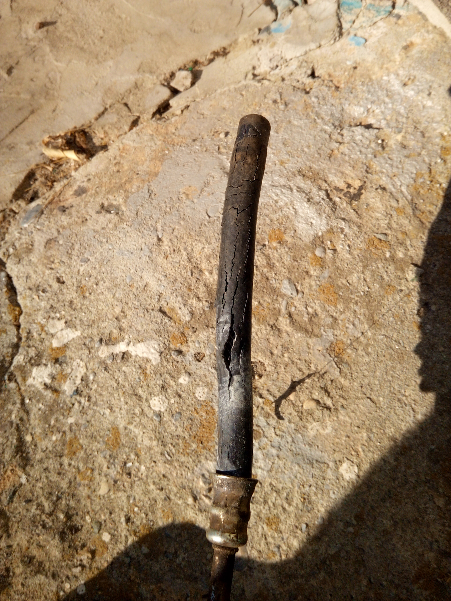

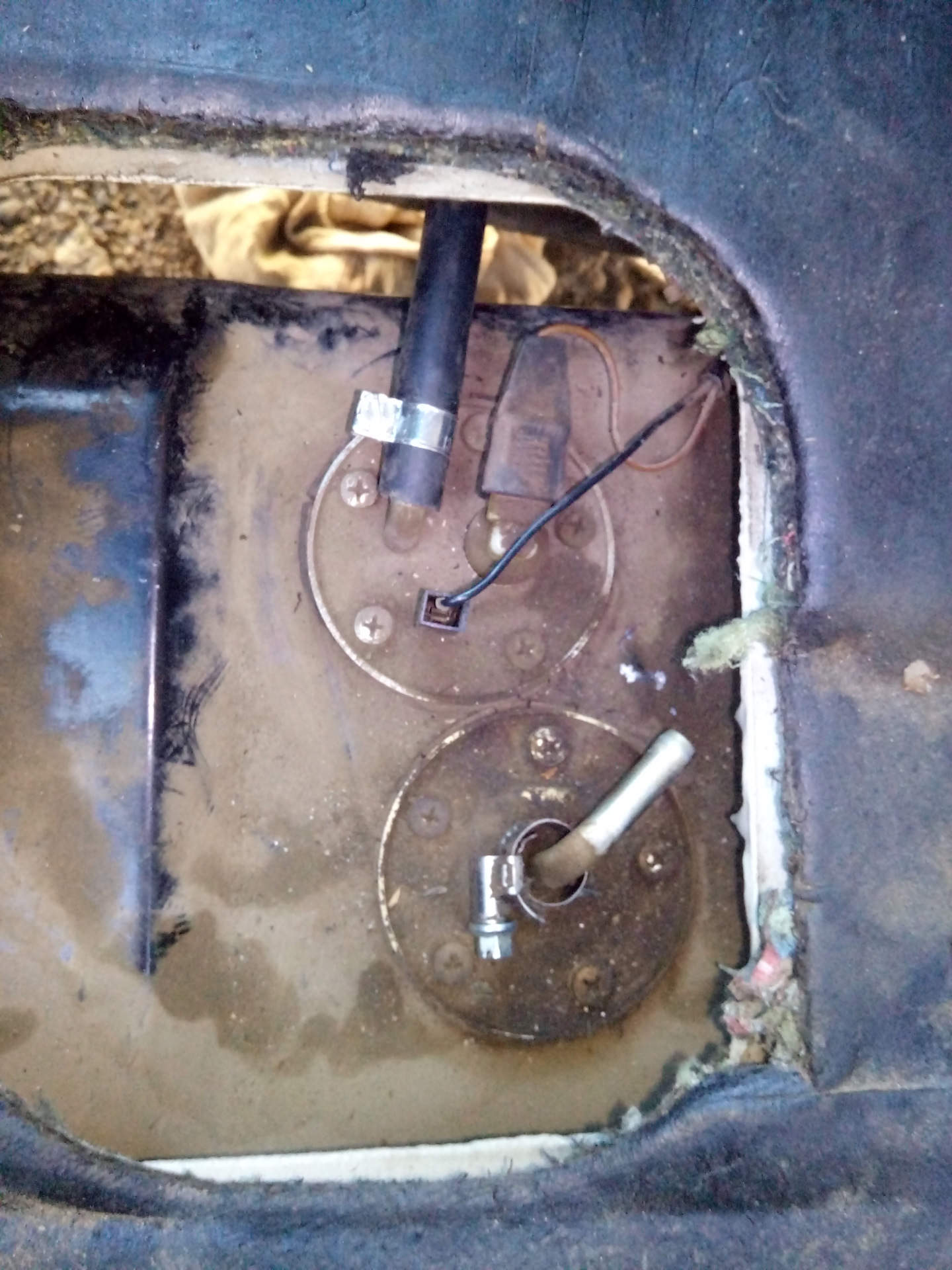

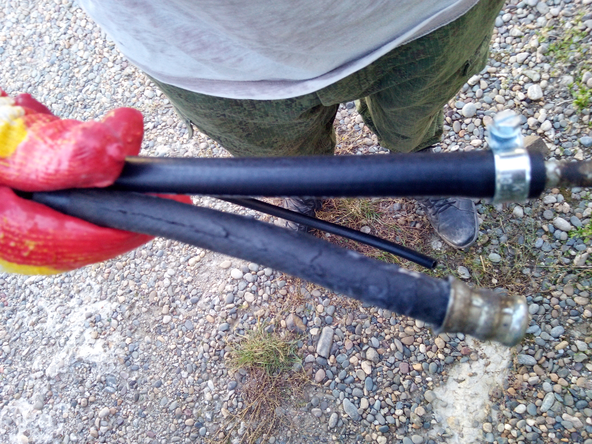

После покупки автомобиля и радостной заправки в оба бака, почувствовал неприятный запах бензина, сначала не придал этому особого значения, но после остановки понял что к чему! Течь была в области левого бака. На следующий день я полез смотреть что же там случилось, но течь прекратилась и я ничего не увидел. Некоторое время ездил на одном баке. За все это время я почитал статьи о сгорающих уазиках и стало совсем грустно. В общем резюмирую причина была в топливном шланге пароотводящей трубки, он просто превратился в лохмотья

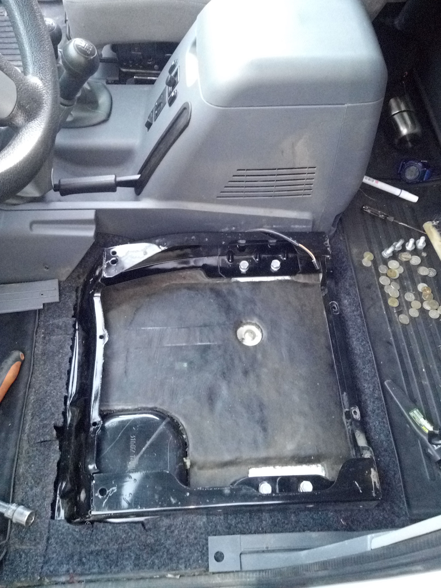

Для этого понадобилось снять сиденье водителя и лючок находящийся под ним . Снимая сиденье я насобирал гору мелочу и кучу зажигалок от старого владельца )

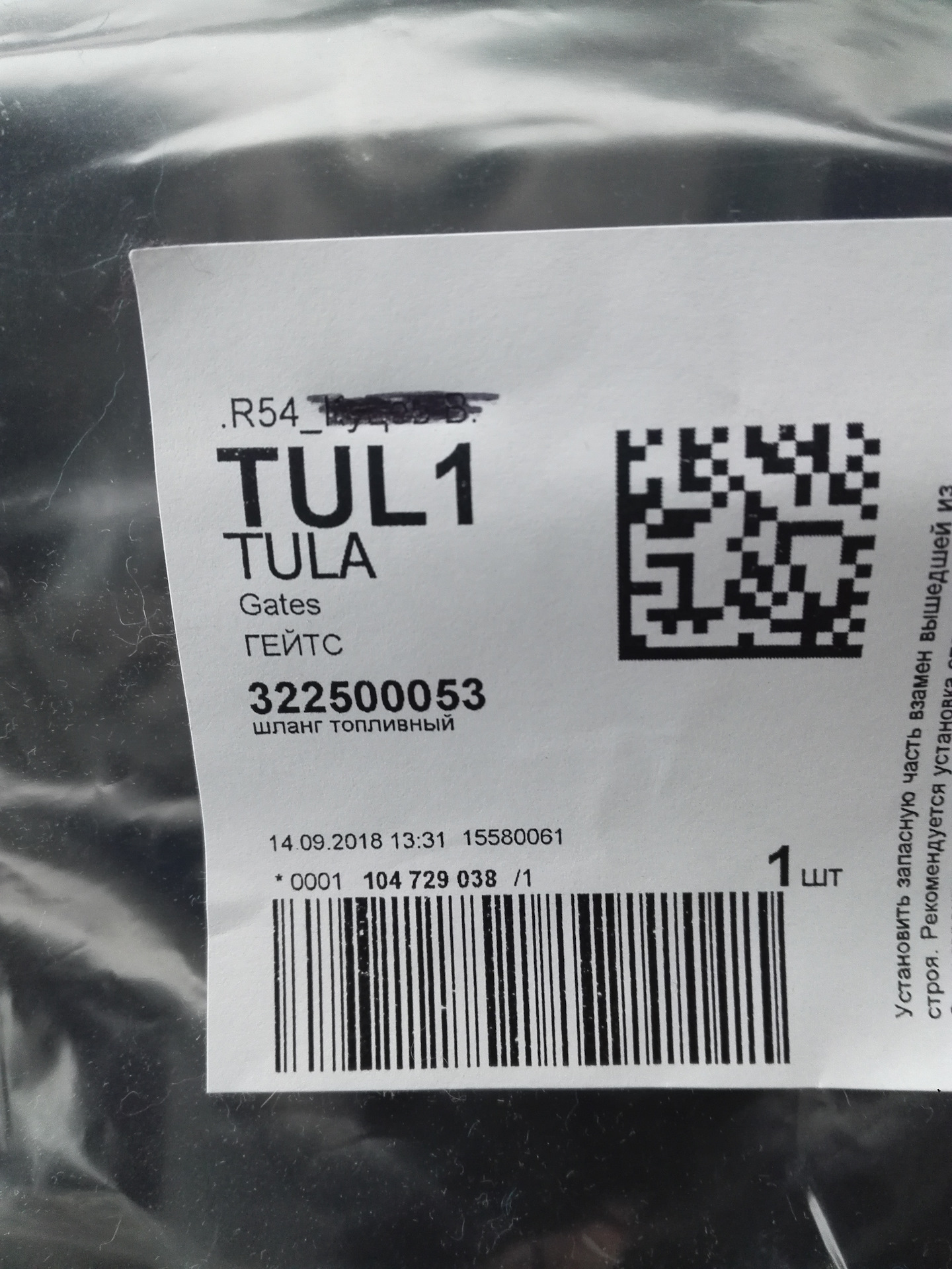

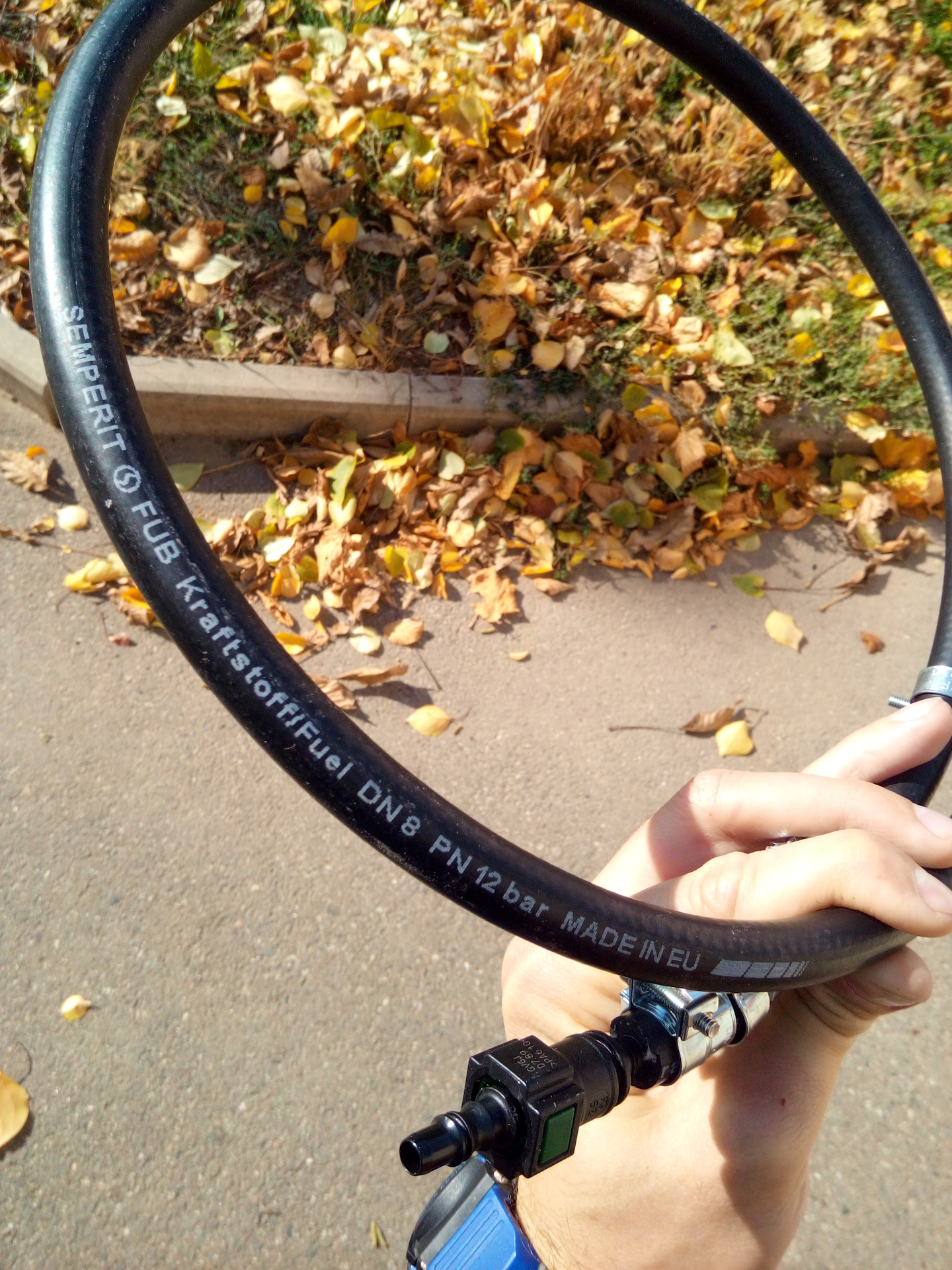

Для замены был куплен топливный шланг хомуты и быстросъемы, они пригодились мне позже диаметр 8мм

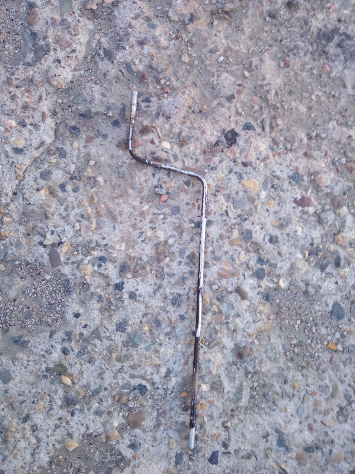

так же рекомендую купить кусок шланга 6мм и несколько хомутов. мне пришлось поменять его тоже, но он не тек просто задубел.

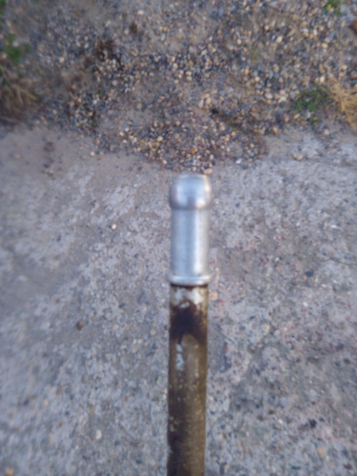

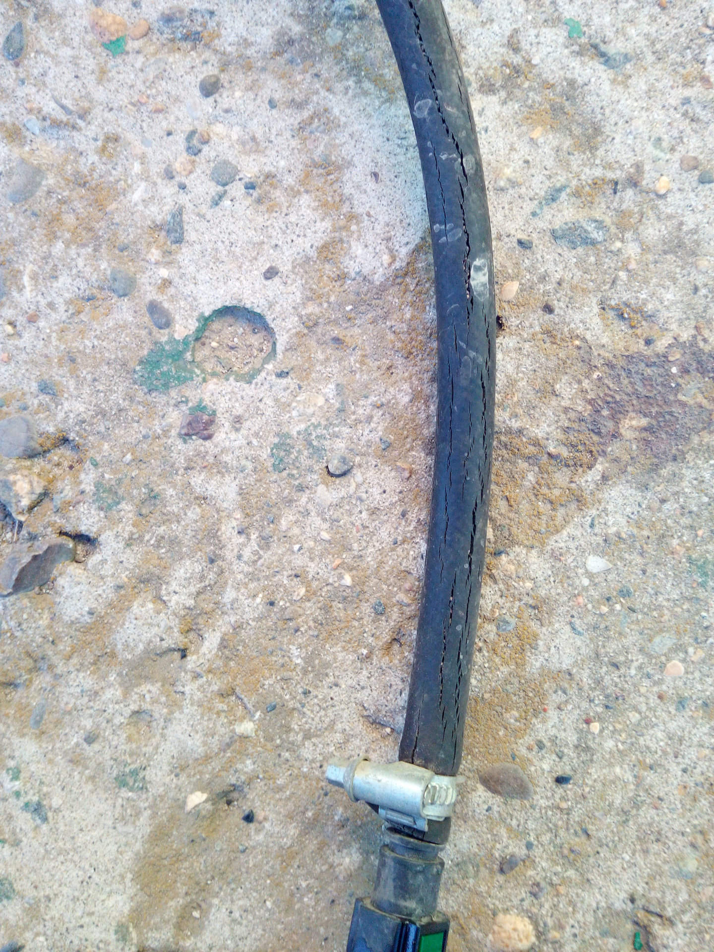

изначально эта заводская трубка идет с обжатым резиновым шлангом, думал придется его спиливать, но он снялся без проблем и был поставлен новый на хомуты

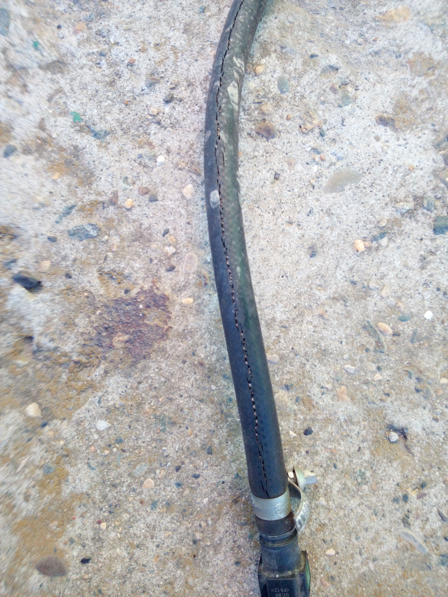

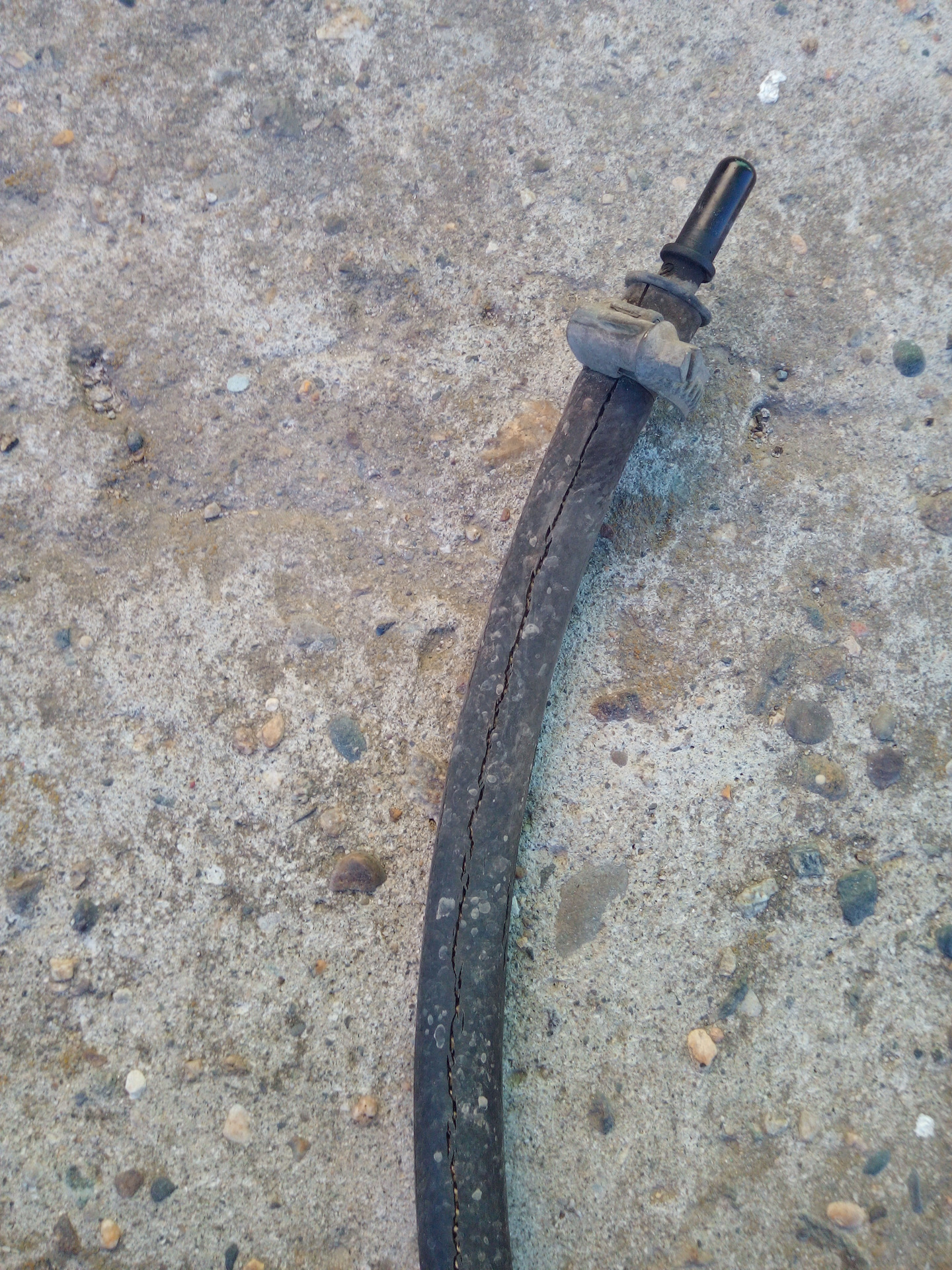

А дальше я полез смотреть шланг рампы и был неприятно удивлен.
напомню что там давление около 3х атмосфер и если он немного лопнет и бензин долетит до раскаленного коллектора пожара не избежать, он был срочно заменен вместе с быстросъемами.Снимать его 5-10 минут поэтому следите за его состоянием это очень плохие шутки.От чего так произошло не знаю, но буду посматривать за этим что бы не попасть в нехорошую ситуацию.

Семперит тоже ставил, год, два и весь в трещинах сверху. Лучше гейтс шланги. Хомут отлично себя показал силовой, проволочный.
Гейтс какого диаметра брал?
Как раз сейчас в машине сижу
Так понятней
kusss
Гейтс дольше ходит?
Качество выше, дольше, но дни не высшитывал

Есть номер шланга на рампу?
Тоже предстоит туда заглянуть.

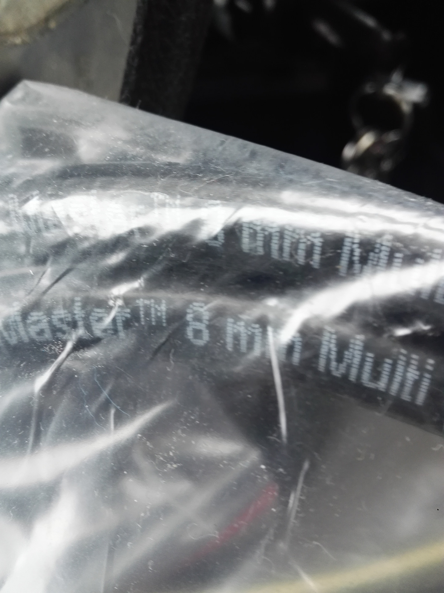

Бери любой качественны метражом и отрезайте по месту. И хомуты тоже поменяй на качественные
Ясно. Диаметр там 6мм?
Не скажу, я снимал и с ним ехал в магазин.
nikolai-savicki
На рампу гетесовский 8-ка идёт.
nikolai-savicki
на рампу 8мм
nikolai-savicki
Гейтс вроде хороший шланг, но есть и негативные отзывы. я его не нашел и купил самый дорогой что был в магазе
Благодарю.
В моих краях гейтс и нонейм самые ходовые шланги)
гейтс можно в емекс заказать

Нет. Покупал на метраж. хомуты хорошие возьми, которые не режут шланг. Заводская тоже есть, обжатая и с металлической трубкой вместе крепления около рамы.
