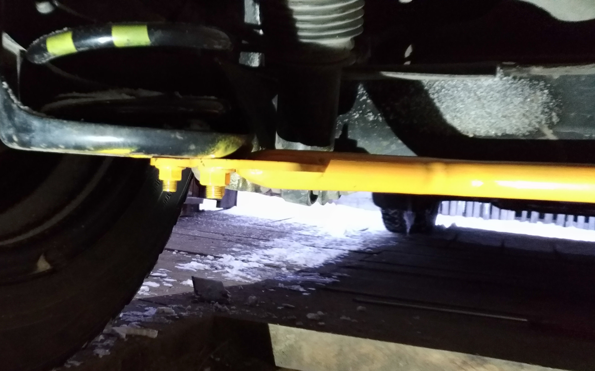

Продолжение эпопей начатой в Растяжка задней балки. Часть 1. Изменили растяжку теперь не мешает банке глушителя, прижали к балке, увеличили диаметр трубы растяжки. Изменили точки крепления.
Ощущения от растяжки только положительные, поведения машины изменилось в лучшую сторону.
По городу проезд лежачих стал более мягким, проезд мелких стыков и неровностей почти не заметен задней подвеской.
По трассе нет больше того эффекта когда на встречу проезжает фура и машину начинает болтать (многие жалуются именно на это)…
Пока еще катаюсь и смотрю как и что…

На мой взгляд это слишком толстая труба, нужно брать прут как у стабилизатора максимум 16 мм. Мы так другу сварили, машина стала лучше управляется и при этом прут не мертва ограничивает изгиб балки при вывешивании колес. Получается увеличивается управляемость и еще сохраняется плавность прохождения неровностей дороги.

Б** у меня на работе есть прутики торсионные на 16-20 прикиньте если из них сделать они не гнутся, у нас парни всё себе монтировок, воротков наделали они вечные
А в чем прикол? Если там уже балка есть…
Распорка она наверна называется.
Ну пусть будет распорка, прикол в том что повышается жесткость балки… Балка у соляриса слишком хлипкая из нее почему то производитель убрал упругии элемент…

Правильная тема. Ставить однозначно.
А клиренса все равно немного украли😐. Я себе сварил по аналогии этой, только у меня вместо трубы стабилизатор от приоры.
Поделитесь инфой в личку!
Неровности наоборот менее чувствительные
По идее эта железка должна сделать жёстче балку на кручение. То есть подвеска должна стать прилично жёсткой. Меньше крены, более высокая скорость прохода поворотов.
Убрать ход подвески. Более острый руль.
И не хватает ещё 2х креплений.
Пример задний стабилизатор балки Ваз.
Крепления, которых не хватает, не обязательны, потому что эта растяжка жестко прикреплена к опорам пружин. Задний "стабилизатор" балки от Ваза держится через "яйца", поэтому если бы там небыло дополнительных креплений через втулки стабилизатора, то он бы выпал.
Согласен. На приорах, по сравнению с другими моделями. Добавляли в балку торсион. Тем самым увеличивая жесткость.
Кусок прутка внутри балки.
Я теперь менял клиенту на ВАЗ 2109 балку, он купил от приоры. Говорит лучше стало, более собрана задняя часть.
Я об этом и говорю. Но в балке от приоры пруток диаметром где то 10мм
Чет фантастические какие то изменения. Сделали балку жоще, машина пошла мягче. походу супротек залит внутри трубы растяжки. Другого объяснения сего феномена нет.
И расход упал 😀😀😀😀
И выехала из 7 секунд

Посмотри видос про турбо солярис, он боже поставил подобную растяжку. Весь ее смысл не дать уйти развалу и схождению при деформации балки.
Ну дак ясен пень что ставят для жесткости, лучшего управления в поворотах, а тут мягкост и комфорт пришел…
Могу предположить, что сейчас колеса так в ямки не лупят.
