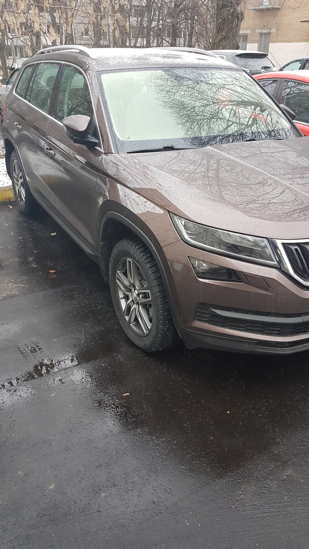

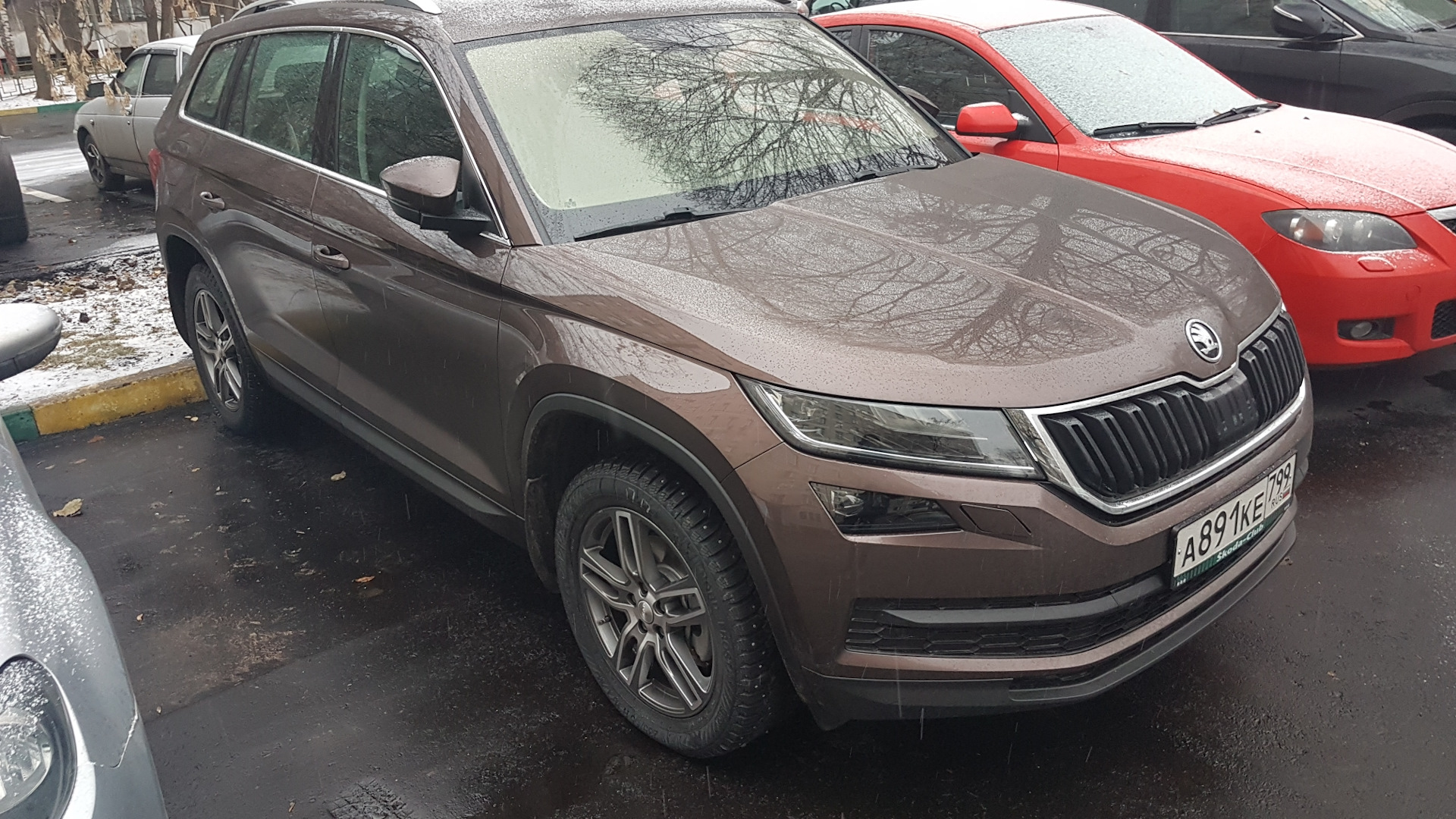

У вас точно есть датчики давления? Посмлтрел сейчас по вашим фоткам и скорее всего у вас без датчиков колеса ибо нипель черный простой, а с датчиками серый должен быть. И соответственно измерение давления у вас через систему АБС. Поэтому у вас можно запомнить давление вручную. У меня так на фокусе было.
Хотелось, но я в вылете не очень разбираюсь, поэтому взял сток. Тем более 18" это зимний вариант и там вообще не принципиально. Но то что они утоплены конечно не айс, согласен)

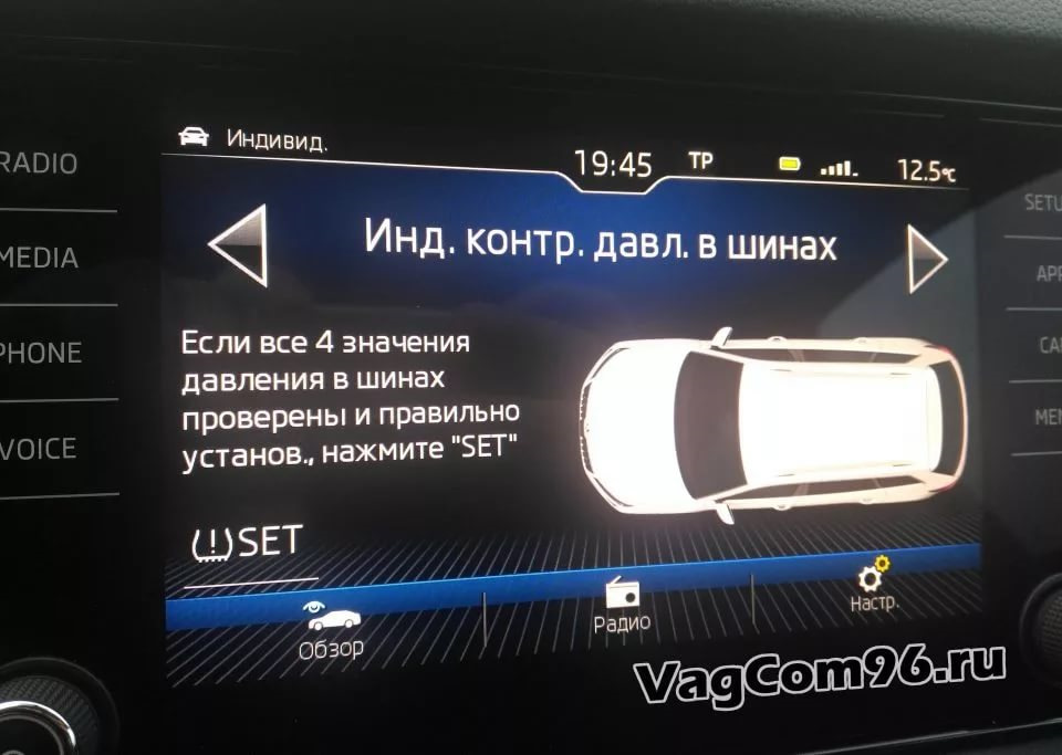

Лампочку погасить обнулением можно
А поподробней расскажите, как это обнулением?
В магнитоле через Настройки запомнить имеющееся значение давления нужно
Хмм, попробую вечером. Спасибо за подсказку!
mihey-spb

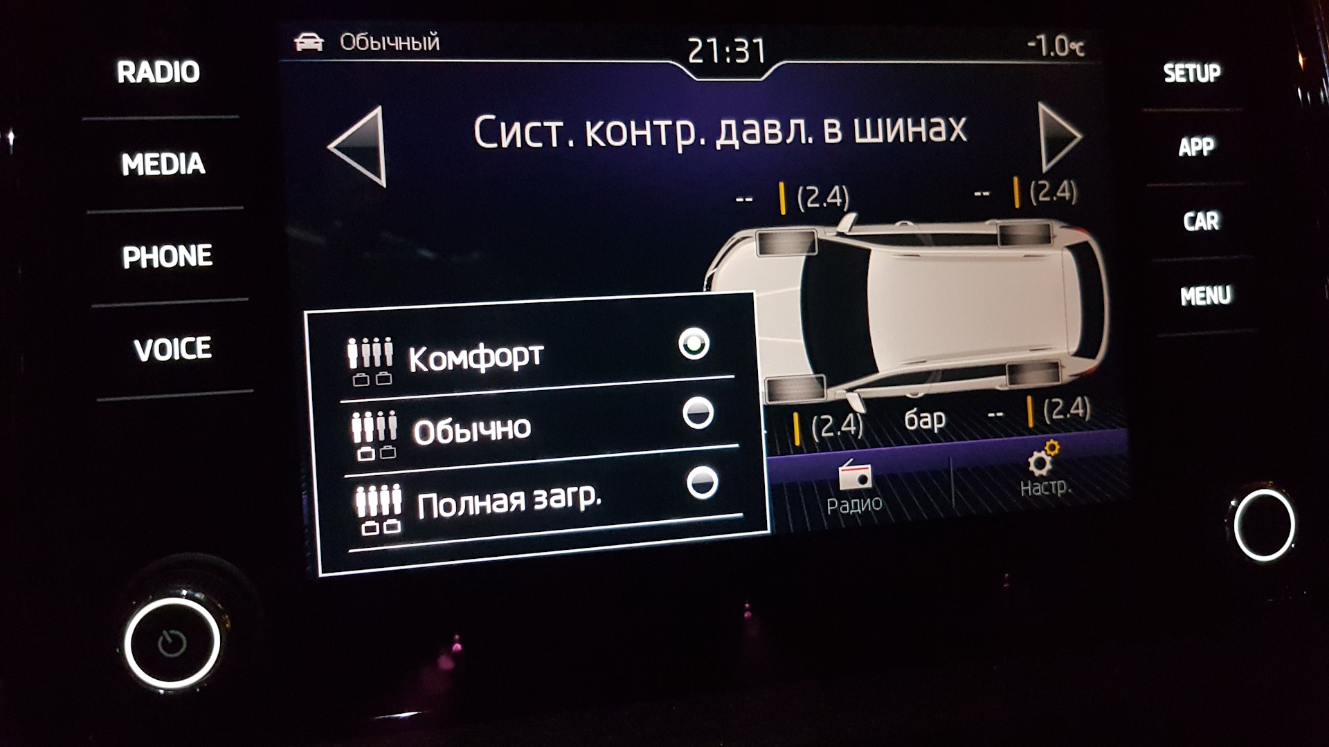

Хмм, полазил в магнитоле и не смог найти где там запоминать значения. Можно выбрать степень комфорта и размер колес и всё
Почитайте инструкцию, там кнопка SET
Почитал, в инструкции реально есть SET, а у меня вот что
mihey-spb
У меня нет датчиков
Тогда всё ясно

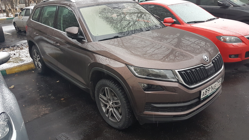

Не хотелось вылет дисков меньше взять, чтобы утопленность в арки задних колес немного убрать?
Как у всех, болячка у Вас — с правым опрыскивателем фары. Перекос небольшой, на место не всал. По дискам респект
оо! спасибо, я и не замечал даже.
Да, конечно 18 смотрятся гармоничнее 👍
А 19" ещё б лучше смотрелись, но лучше на лето.
При желании в Кодиак можно и 21-22 поставить, арки то огромные. Только задевать будет
