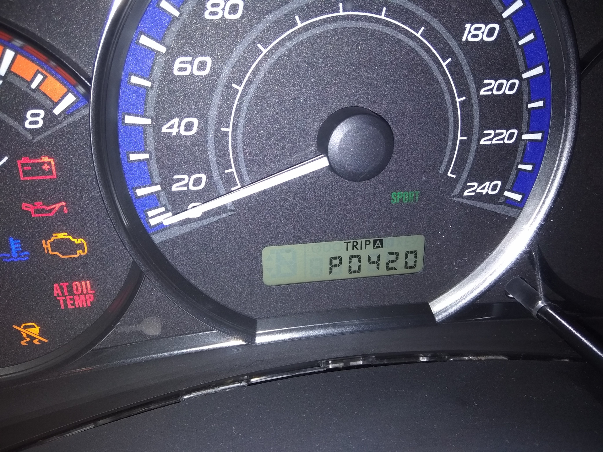

Катализатор умирает и тут возник вопрос. Что делать? Я имею в виду вырезать и установить обманки или замена катализатора. И какова цена этих манипуляций?

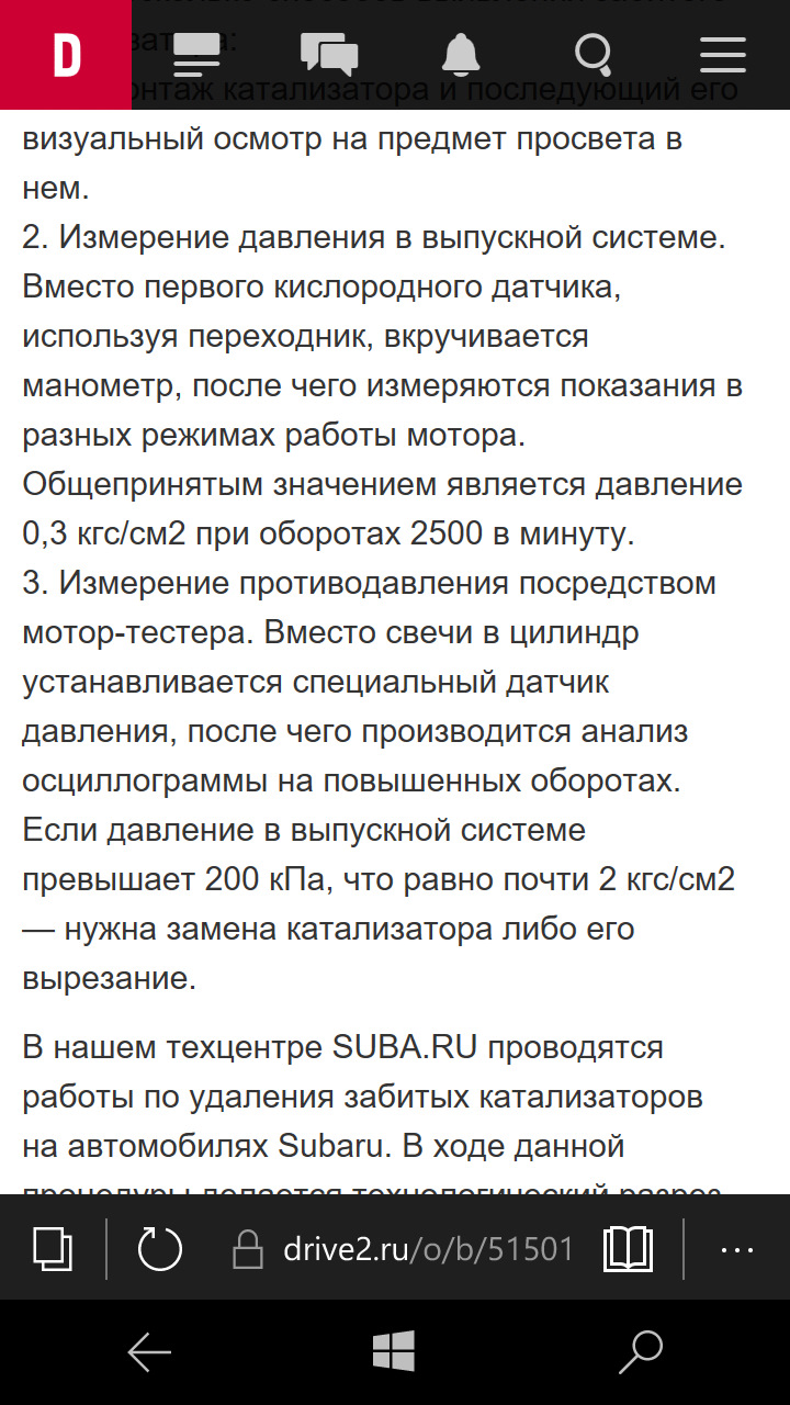

Достаточно поставить обманку. Вырезать катализатор стоит только если он забит и создаёт повышенное сопротивление выхлопным газам.
P0420 — это лишь "повышенный уровень CO после катализатора". Она говорит о его пониженной эффективности (плохо дожигает СО в СО2), или о плохом бензине. Эта ошибка бывает появляется и на практически новом автомобиле.
Обманка уменьшает количество газов, поступающих к самому датчику (к чувствительному элементу), поэтому датчик выдаёт заниженное значение CO.
Снять логи, посмотреть расход воздуха на отсечке. Если воздуха мало, то пламягасы вместо катов стоят от 7000 р Про новые катализаторы даже страшно по цене думать.

У меня эта ошибка тоже часто выскакивала, я её ОБД скидывал, до тех пор, пока катушки не сменил, а менял я их летом, после этого ошибки не было.Так что дело не в катах было.
Я не знал, и не связывал это с катушками, были подёргивания при разгоне, поэтому катушки сменил.А ошибка особо меня не тревожила, по машине изменений не было.Посмотреть на каты, как вариант, можно мини камерой, вывернув датчики.
