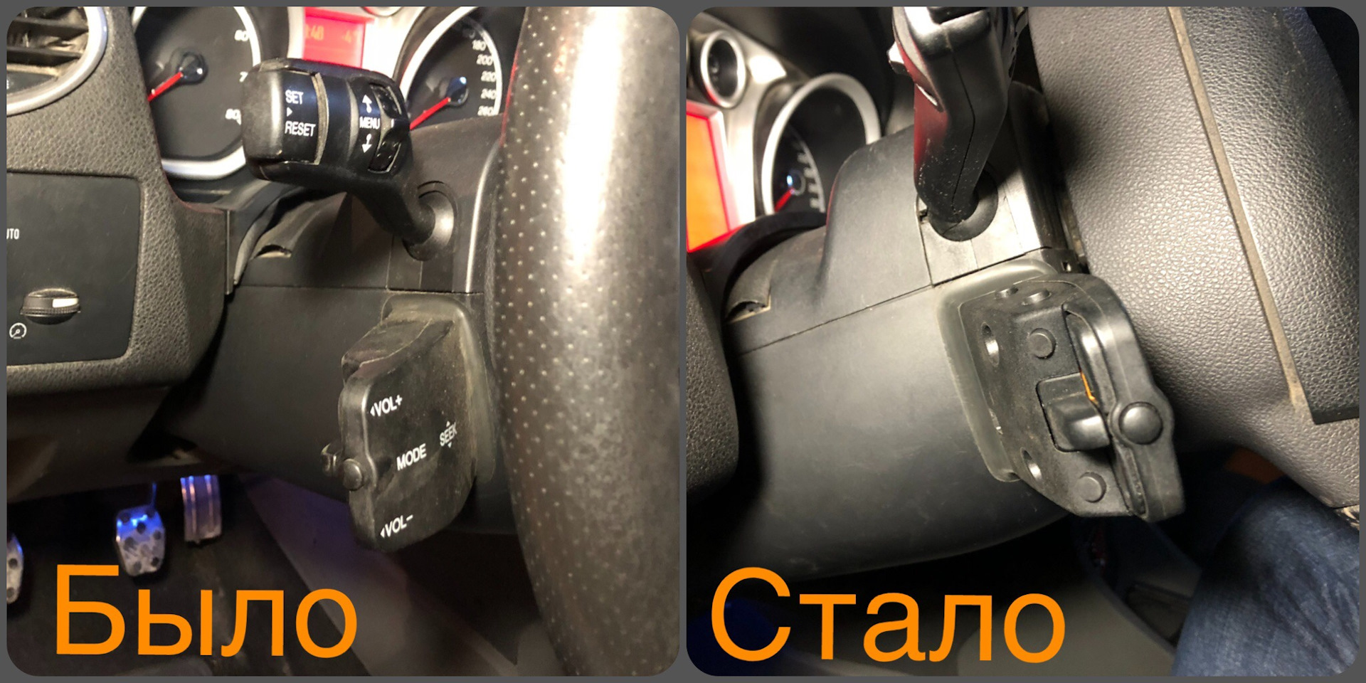

По установке ничего сложного:— Открутить два болта, и снять кожух рулевой колонки.
— Примотать разъём из комплекта к Белому и Коричневому проводам. Полярность не важна.
Было и стало:

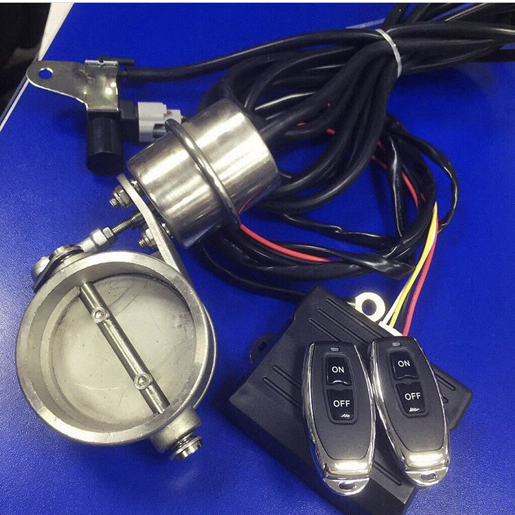

Выхлоп будет делаться с заслонкой для двух режимов и возможно перейду на р17 с профилем повыше
Оооо выхлоп с эл.заслонкой идеальный вариант, жду видосы со звуком )
Заслонка уже лежит и ждёт своего часа)
