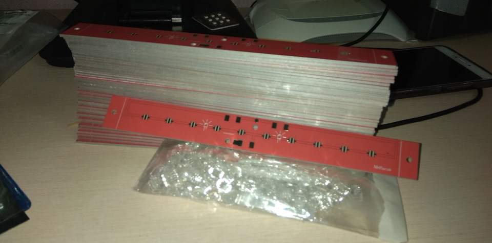

Плата изготовленная на производстве из фольгированного алюминия с теплопроводностью 2.5Вт/м×°С. Это позволяет качественно отводить тепло от мощных светодиодов. Изготовлена она благодаря помощи Beavizzz27, именно он объяснил мне как организовать изготовление ПП на производстве.
Светодиоды Cree XPEBRD-L1-0000-00501 с максимальным током 1000мА.
Драйвер NSI50350 распаянный на плате.
Специализированная оптика( LL01NI-BYK40L19 и овальные линзы NFHU-8-1 с углом 60х90 )
На плате 10 светодиодов запитанных на 2 параллельные цепочки светодиодов. В каждой цепочке по 5 последовательно включенных светодиодов.
Питание от nsi50350 по 170-175мА на светодиод, при максимальном прогреве ток падает до 338мА. Максимальная температура после 2 часов работы — 69 градусов (светодиоды будут жить чуть дольше чем весь срок жизни автомобиля ). В плате предусмотрены отверстия для установки в штатный фонарь доп.стопа. Кстати сказать AndrewLED, он уже занимался чем-то подобным и делал плату на такой же стоп сигнал. Именно он мне и дал размеры платы в 2016 году по этим же размерам изготовлены и новые платы. Поэтому я все изготовил, не снимая задней полки.

Итоговая плата имеет вид
