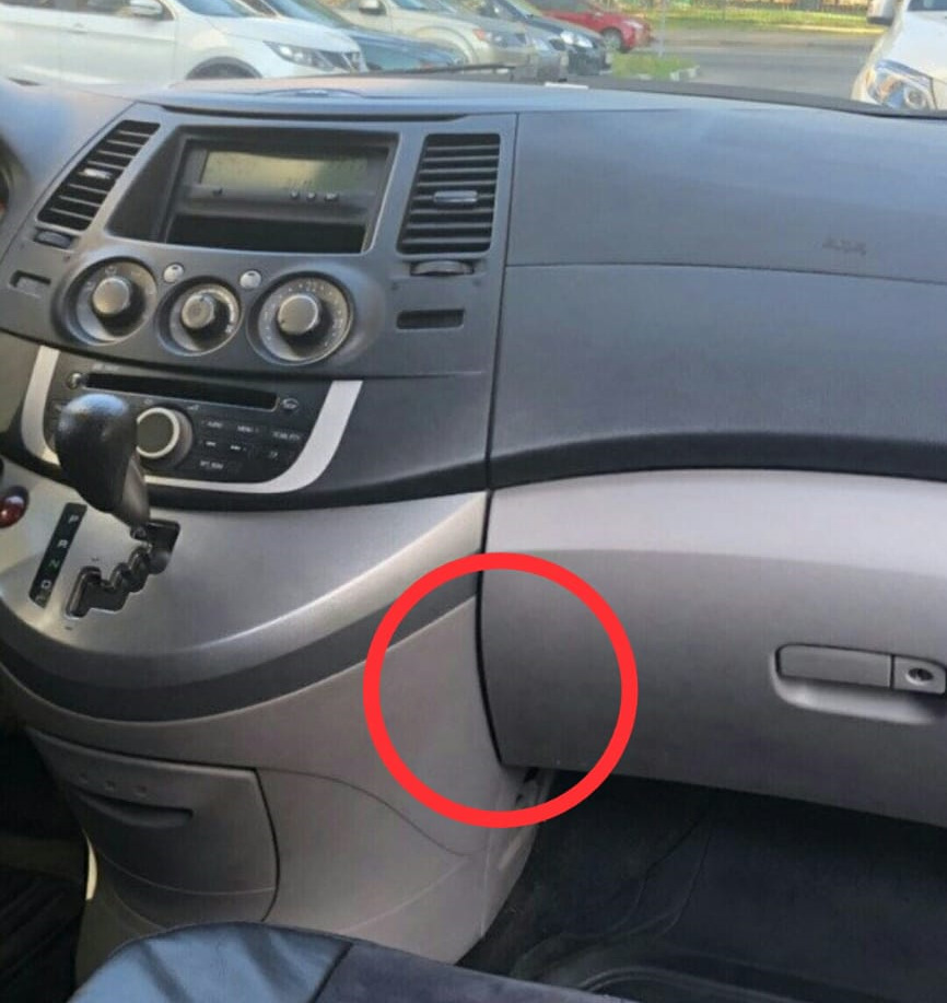

Основная масса разъёмов находится за пластиком. У меня их там оказалось 3 шт.

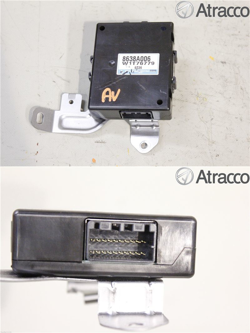

Разъём тот что Слева, прямоугольный чёрный.
К нему подключается "Блок управления штатным парктроником" Mitsubishi 8638a006
