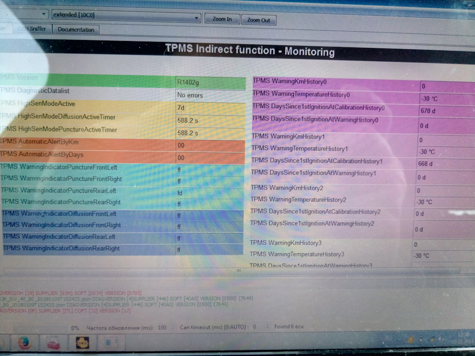

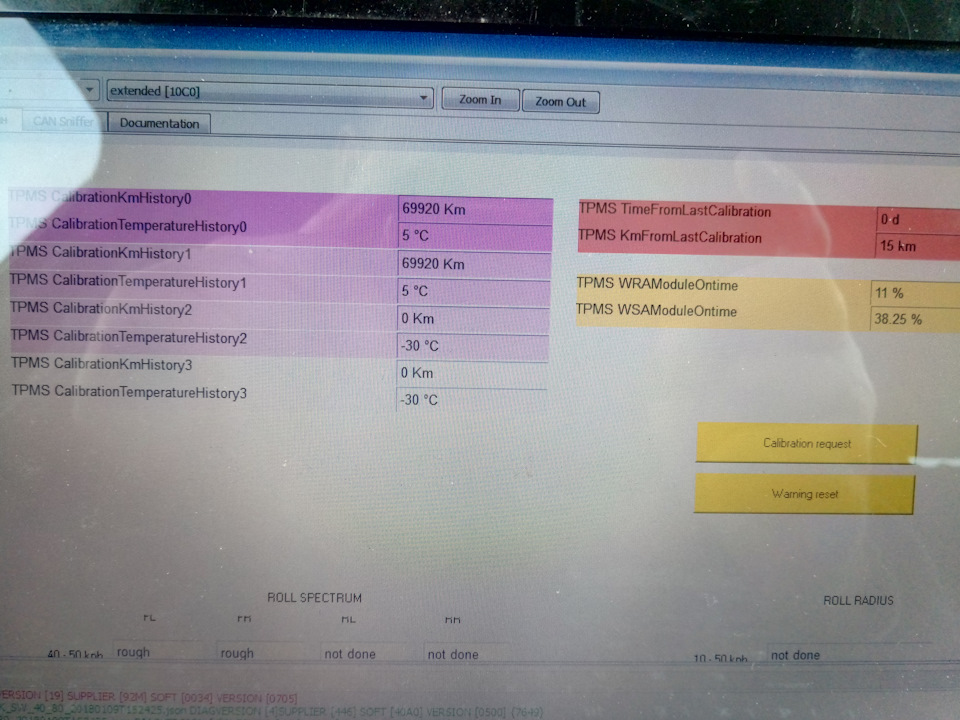

Итак проехал под 50км с активной функцией давления по абс
что в итоге видим
это было после активации
через 50 км пробега
// давление перед калибровкой не выравнивал, и похоже у меня оно разное…
но главное, что данные идут!
при этом можно изменить уровень чувствительности (8 вариантов настройки от слабого до высокого)
// понять бы что значит "позиционированные" еще…
ну что же, сегодня все колеса подкачаю до одинакового давления и попробую сделать перекалибровку… поглядим, что покажет…

и да, для активации через DDT4All надо поставить таймаут = 1000

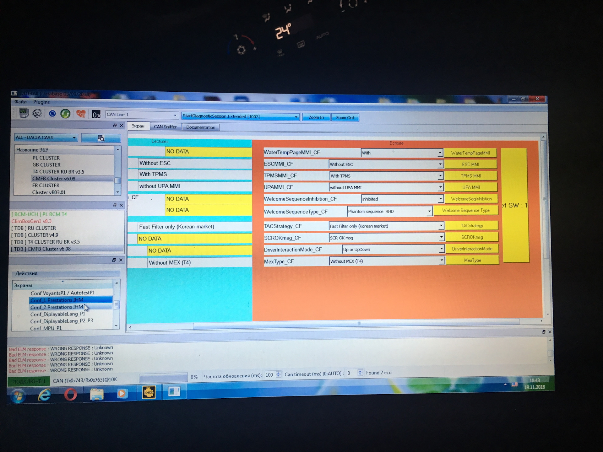

Итак получинал!

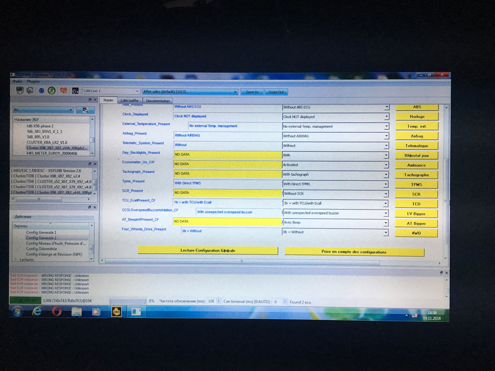

чтобы у нас всё заработало надо совсем немного — найти то, что умеет менять настройки панели…
а именно надо изменить всего то один пункт — источник получения информации о давлении!
у нас по умолчанию стоит "без данных"
а нам надо "косвенные данные" — тоесть от АБС
но к сожалению операция заканчивается с ошибкой… не дает никак записать изменения…
Кто сможет победить этот пункт — тот получит главный приз — работающий контроль давления!

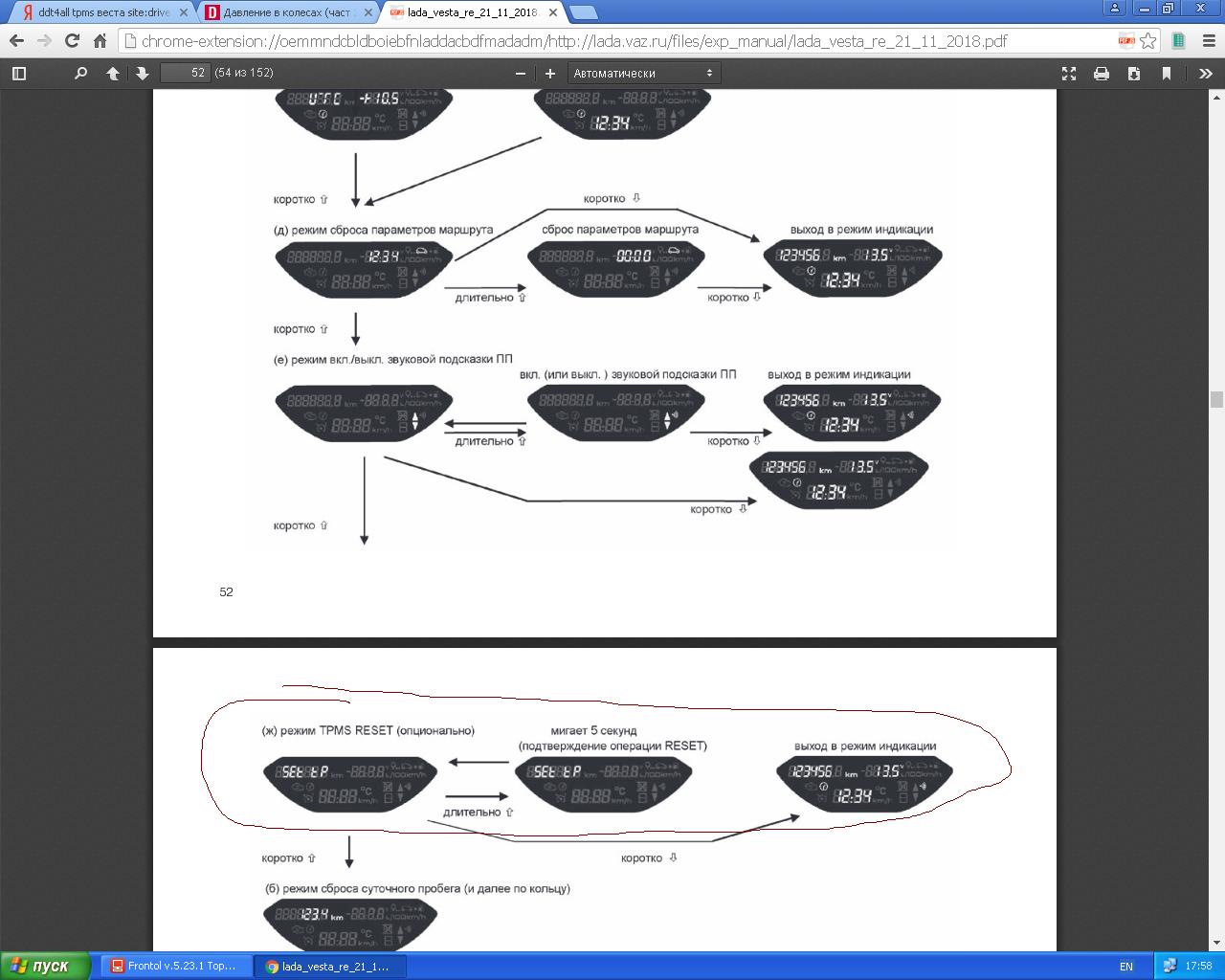

Видели, не видели… В руководстве есть упоминание как запустить (сбросить данные) сбор инфы по датчикам… Вдруг чем то в изысканиях поможет…
Не. Это делает сброс калибровки всего навсего…

Итак проехал 15 км — откалибровалась скорость 70-80км/ч и радиус колес для 50-100км/ч
поведение индикатора никак не поменялось :(
метод получения данных приборкой изменить пока не удалось…

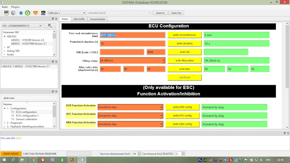

А кто-нибудь знает где размер колес прописывается?
www.drive2.ru/l/515482113378615732/
Я два часа назад перепробовал десятка два кластеров ТДБ и указанные тобой в том числе. Ни хрена не дает записать. Вернее команда проходит и даже без ошибки, но при обновлении опять without.
ага ( тоже самое…
Включил, но только direct. Indirect не получается почему-то.
Директ-по датчикам в колесах… Нам не пойдет. Но по идее и другие должно дать тогда . Пробуйте и информируйте
То, что по колесам, я в курсе. Перещелкал все кластеры. Ни хрена. А директ включил через Ddt4all для Dacia. Но там только либо With, либо Without. Если ставить With, то в обычном Ddt4all включается Direct TPMS.
Не пробовали кластеры, в которых есть не только "With Indirect TPMS", но еще и "With Indirect TPMS (Picto)" или "With Indirect TPMS (GCC)"? Эти кластеры находятся у Logan/Sandero II.
Пробовал. Ноль реакции. Единственное, что сработало — на картинке. И то, когда прописывал на приборке кратковременно срабатывали пиктограммы дальнего света и неисправности автоматической трансмиссии, которой у меня нет. Боязно как-то)))) Но покатался, вроде бы все в порядке. Глюков нет.
Да уж… Вот ведь ребус. Интересно, почему какая-то часть прописывается в приборку, а какая-то нет. Вот бы узнать, что взяли за основу этой приборной панели инженеры. Ну не верю я, чтобы она была "чисто российской разработкой". Дизайн — согласен, но не "кишки".

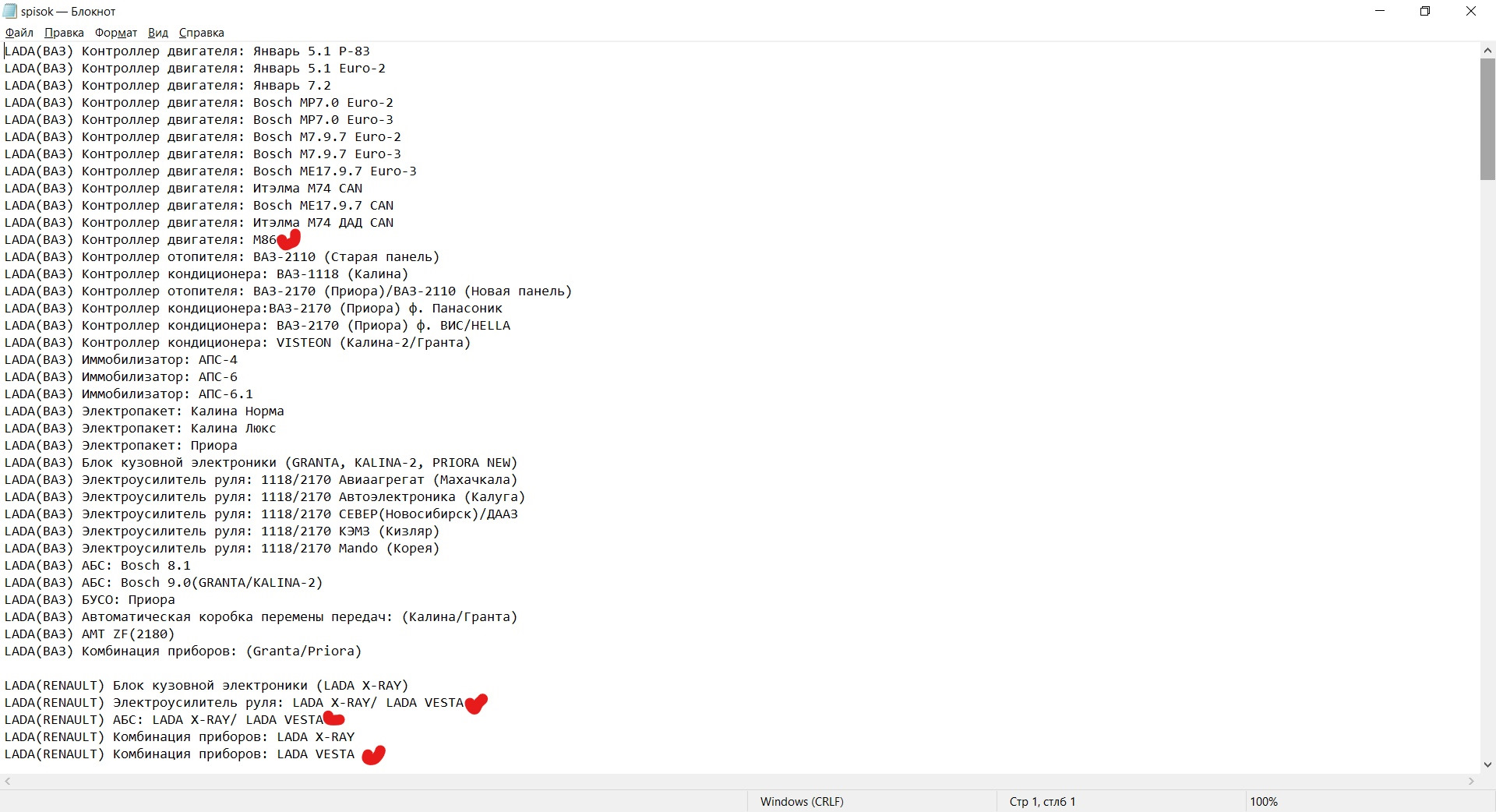

Приборку разрабатывала российская фирма FERRUM из Тольятти. И у них походу соглашение с автовазом, очень выгодное. Раз они не делают альтернативную приборку на андроиде для Весты.
По представленным скринам, попытки не успешные. Внизу в командной строке "unknow". Попросту приборка не понимает, что от нее хотят.
Командная писала также, когда включал туманки в поворотах. Но спорить не буду, с TPMS скорее так и есть.

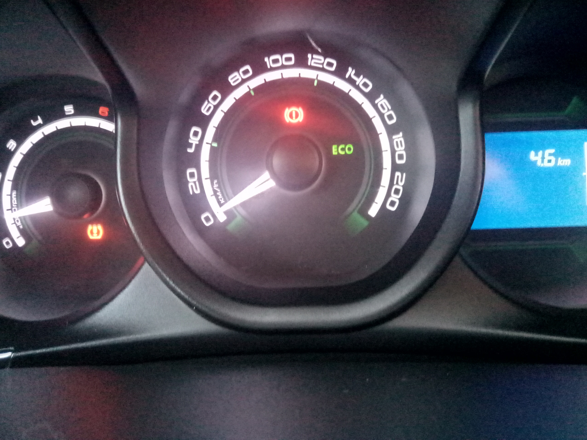

Вот такие показатели стали и я тут же приспустил колесо и проверил, через 4,6 км загорелся индикатор.

Я так понял, что алгоритм данной функции следующий.
Если у меня в четырех шинах одинаковое давление лампочка не горит. Если в одном из колес упало давление загорается лампочка на приборке.
Почему она у вас горит постоянно?
я предполагаю, что редим у панели брать данные не с АБС а с датчиков стоит… но это только предположение
судя от отзывам с каптюра — он при калибровке запоминает каждое колесо, и при любых отклонениях — зажигает ошибку, — тоеть даже утро холодно — день жарко = ошибки уже… давление то меняется в колесах…
Тогда, чтобы не было такой реакции, следует уменьшить чувствительность. Но в вашем случае нужно просто дождаться завершения процесса калибровки (сбора данных), а потом просто вручную подспустить колесо и смотреть, как будет реагировать приборка.

а в настройках штатного БК (который на панели приборов) изменилось ли чего после активации этой функции в "мозгах"? ведь в РЭ есть соответствующий пункт в настройках — см. страницу 52 (версия РЭ от 21-12-2017)
ну по РЭ у меня так и показывает, только мигает минуту если стоять, а если поехать — то секунд 10 (примерно 100-150 метров)
после чего просто горит…
неа, я про другое — если зайти в настройки БК — там появился ли пункт про TPMS — про эту опциональную настройку сказано на стр. 52 РЭ
исходя из данных по каптюру — должна быть настройка источника данных
тоесть активация в АБС просто включает это в АБС — а вот откуда панель берет данные — это совсем иная история…
и по идее надо гдето это нарыть и включить на "indirect TPMS" — это и есть получение данных от АБС…
а если Tpms_Present значение With Direct TPMS — это по датчикам в колесах…

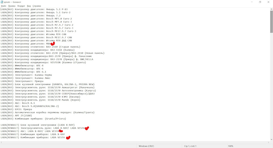

Есть программа Ecu Twecer на смартфоне. Как сделать это все через него имея ещё OBD? под рукой только это, нахожусь в отпуске и как раз км 500 А-то и больше проеду и хотелось бы активировать давление в своей Весте шин. Функция очень даже отличная. Спасиьо
Все аналогично как и через ддт4алл
Тогда какой файл скачивать в смартфон версию?
ECU.zip
Его надо заменить? Я правильно понял? У меня он есть в смартфоне.
Да

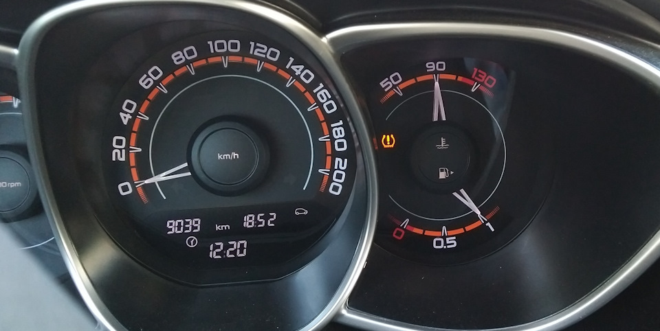

У тебя сейчас индикатор давления колес на панели включен? Правильно? В каком он состоянии находится при движении? Постоянно светится или после запуска двигателя тухнет?
да, включен
после запуска двигателя и начала движения он быстро мигает, примерно через 100 метров пути он начинает гореть не мигая…
Наверное пока тоже не буду включать. Активирую, как ты. Посмотрю, может по ошибкам можно будет понять что недовключено.
ELITE83
да, включен
Хм… Мои мысли- он уже видит что давление не в норме, вот и мигвет. После активации в первый день тоже светило? Может тогда лучше в блоке абс переактивировать его, так просто перекалибровать может не получиться. Тоесть, сначала деактивировать, проехаться чуток, и обратно активировать, но предварительно посмотреть, как там после выключения калибровки покажут.
я так и хочу сделать, раз уж подкачал все колеса до 2.2
дабы всё четко было
Или может не переактивировать, а после подкачки ещё раз проехаться, и немного задним ходом тоже на прямом участке. Вдруг он сам себя тоже перепроверяет. А до активации в абс приборка показывала индикатор? Точнее после активации приборки, и до активации в абсе.
сделал сброс калибровки но пока проехал только 2 км — слишком мало, данные пока по нулям…
до активации АБС, но после активации панели — она точно также показывала (вначале мигает, потом просто горит)
