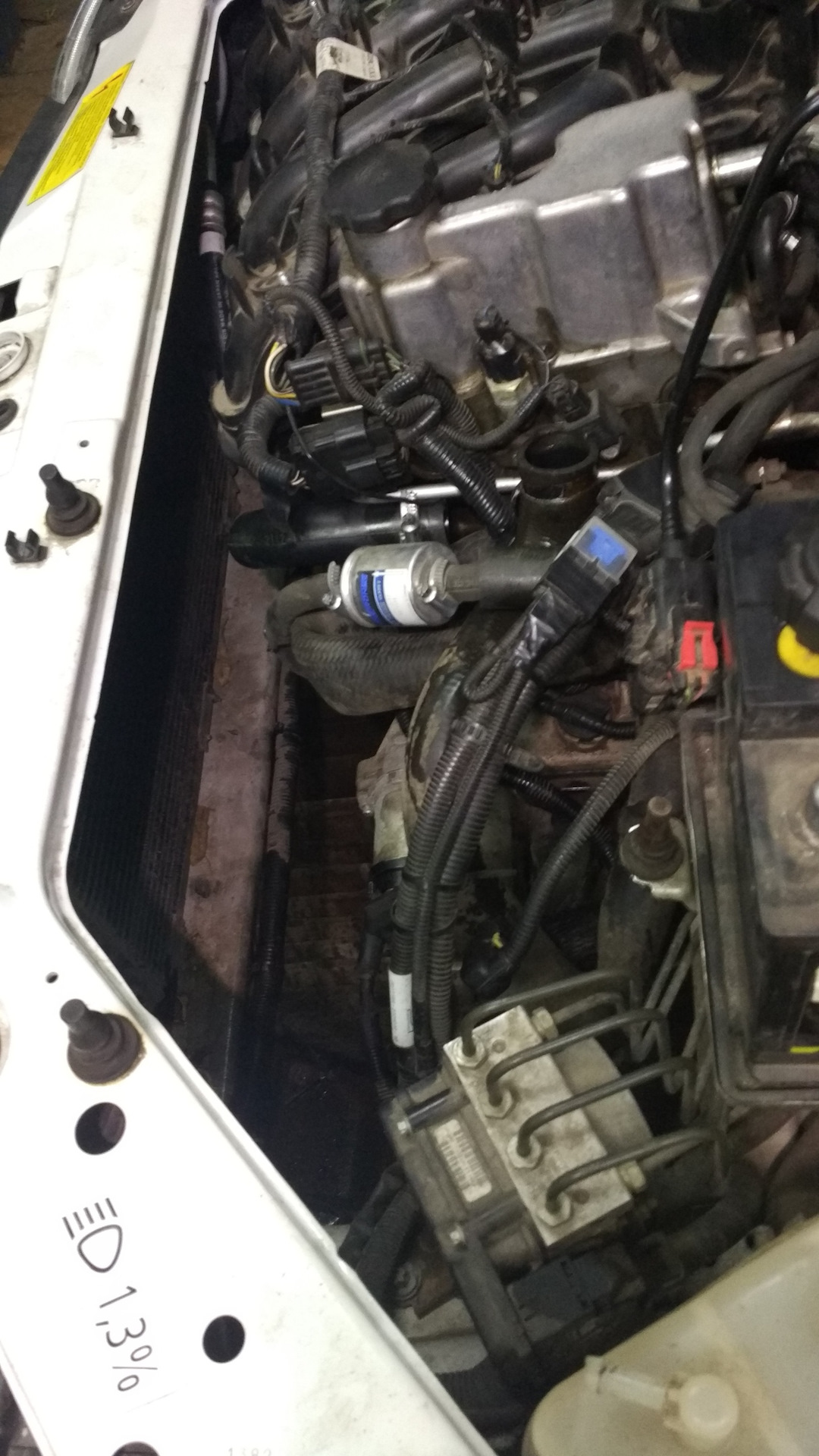

Посмотрел много роликов, у всех в основном восмиклапы, где заменить радиатор проще париной репы.
На 16-ти клапанных — все кричали СЕКС!
По стандарту, разобрал верх, снял все что мешало для съема радиатора.

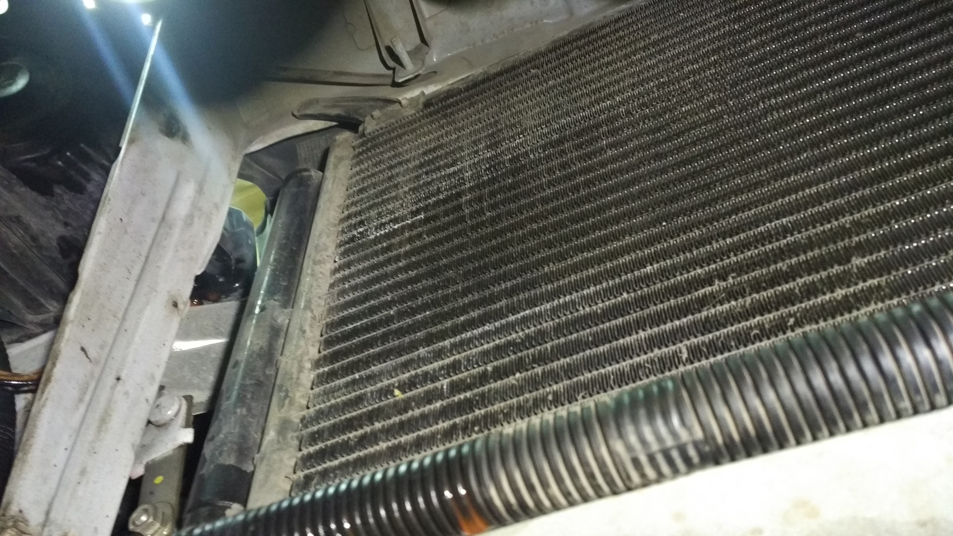

Полез в яму, снял пыльник двигателя, снял карлсона, и вот он, радиатор родимый, держит его только 2 патрубка и две гайки на 10.
Открутив патрубки, слил антифриз, сколько было можно.
Далее когда толкал радиатор туды сюды, облился антифризом, забил в него тряпки, чтобы не текли остатки, все равно текли.
Открутил снизу краб, т.к. растяжка не давла каких-то 3 см вытащить радиатор.

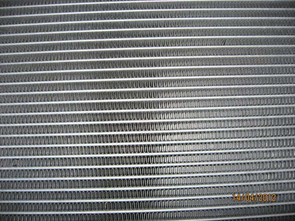

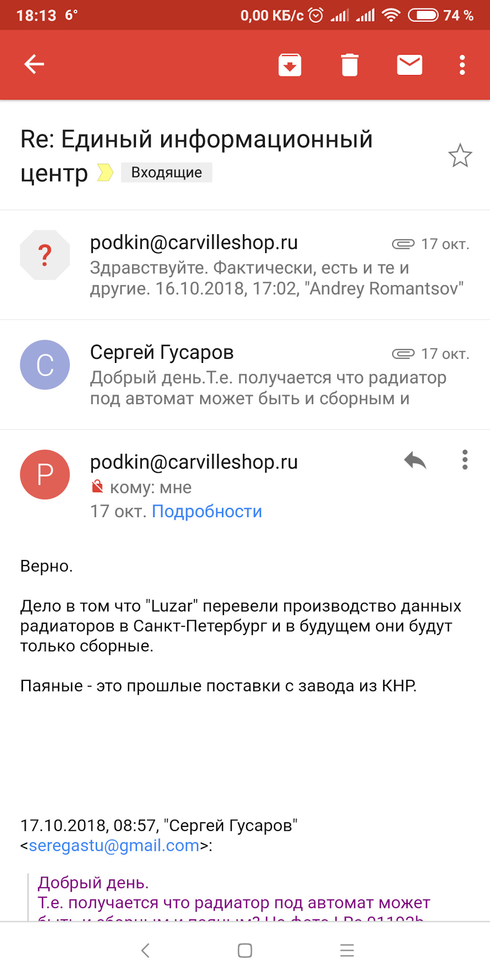

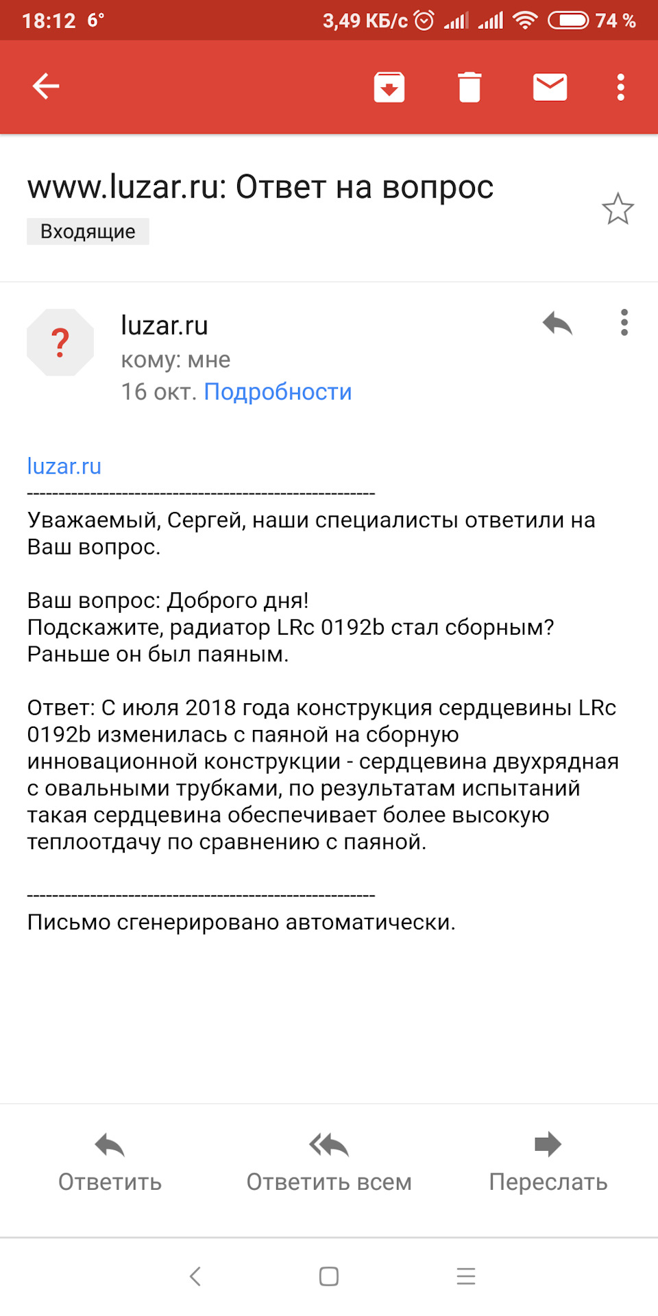

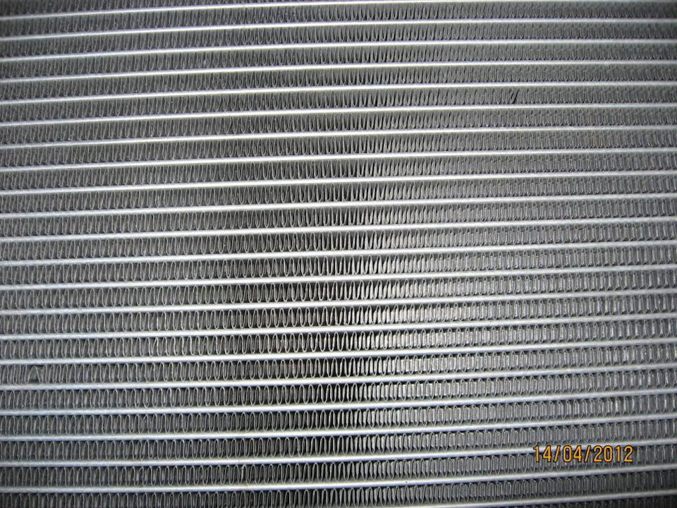

Странно, тебя не обманули? Я себе тоже брал радиатор Luzar для автомобиля с кондиционером, но он был точно такой-же, как и твой старый. Он отличается от обычного радиатора трубками. На обычном они круглые, а на радиаторе для авто с кондиционером они плоские. Правда я менял два года назад, может сейчас все изменилось.
Производство из Китая перенесли в Питер. Теперь все радиаторы такие, сборные. Паяные с плоскими трубками были китайские.
Понятно. Интересно, а чем он отличается от обычного?
seregaast
Все вопрос снимается. Отличие в количестве трубок, у обычного их 18, а у этого 23.
2 ряда по 21й трубке
Блин, за лишние шесть трубок, цена почти в два раза выше.
У родного 2 ряда по 38

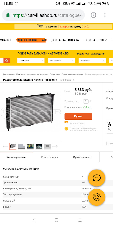

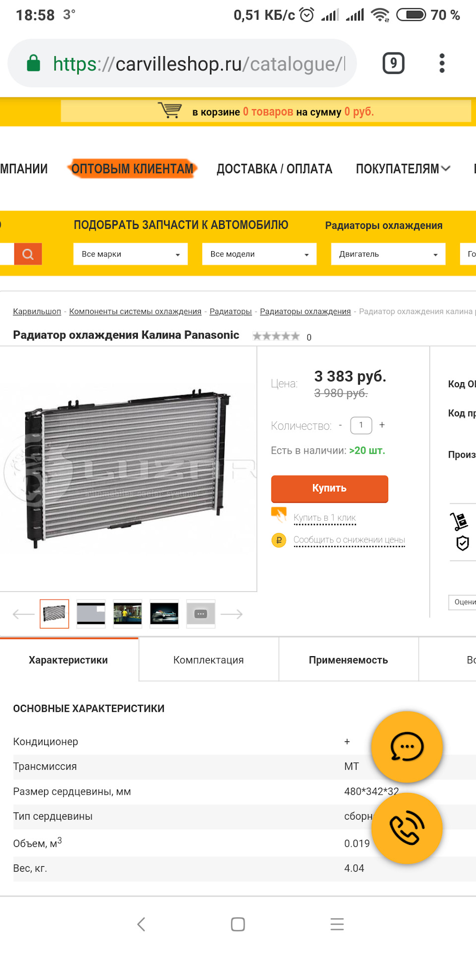

Я про радиатор нового образца. За паяный хоть знаешь за что переплачиваешь, а тут всего за за какие то шесть лишних трубок, такие деньги.
И правда дороговато. В оф инет магазине 3383
