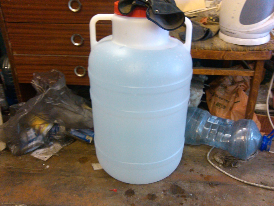

Получаем зарплату и едем по магазинам. Закупаем бочку на 40 литров (давно хотел такую, специально воду привозить, чтоб с бутылками не ипаться), ведро строительное из толстого пластика с металлической ручкой (тоже хотел, вещь незаменимая), "Крота", лимонной кислоты, проводочки/хомуты, шланги на 18мм внутренного диаметра, прочие ништяки и, собственно, электропомпу. Бочка, кстати, удобная — типа "пифоса" с двумя ручками. За эти ручки вполне можно застропалить и опустить в яму — там теплее :)
Для начала разбирается половина того подкапотного и для очистки совести в пациента вливается полбутылки "Крота". Объем считается просто — сколько вылилось с печки самотеком и после продува, плюс еще половина такого же объема, чтоб с гарантией затопило внутри. Патрубки чуток выводим вверх. Пока это все киснет, готовится основная работа — к АКБ подключается помпа через разъем, на подводящий патрубок надевается короткий шланг (с тем расчетом, чтоб помпа была как можно ближе к поверхности воды, дабы ей легче было засосать промывку); ставится то самое строительное ведро, в которое наливается вода и сверху на перекладине опускается кипятильник. Заодно растапливаем печку, но уже чуток по другой методике (о ней в самом конце расскажу). После того, как вода нагреется — высыпаем туда около 200 грамм лимонной кислоты.
Прошло около часа, продуваем систему (собирая "крота" в пластиковую бутылку) и подключаем промывочную. Соединяем разъем, чуть-чуть "всасываем" через шланг — пошла жара… Единственное, потекло не особо сильно. Ну и пофиг, пусть течет как может. Ну и гоняем туда-сюда, переставляя шланги с прямой подачи на обратку, примерно на полчаса на каждое направление. После одной такой перестановки жижа потекла гораздо веселее! Пока течет, прикидываем куда пропишем помпу под капот.

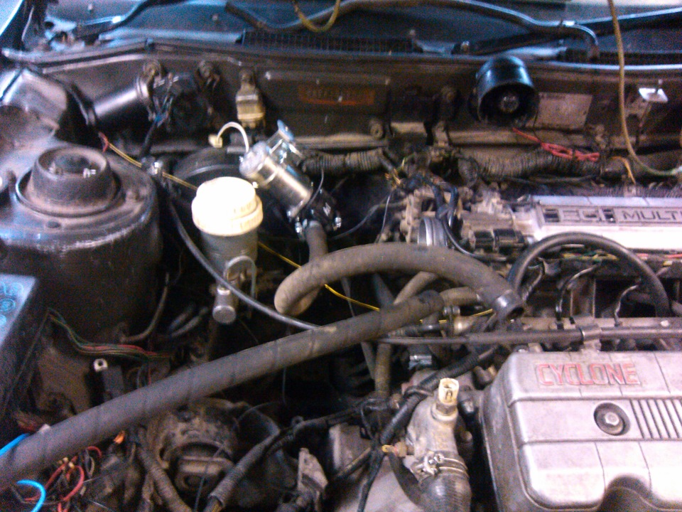

Компоновка подкапотного пространства галантов такова, что лишнее туда запихнуть довольно проблематично. Возможно, на леворульном оно полегче — не мешается вакуумник, но здесь же никуда не прицепить, кроме как на моторный щит. А как хотелось куда-нибудь подальше, чтоб не слышать писка помпы в рабочем состоянии… Но не судьба.
Вся сложность — в прикидывании и расположении патрубков. В свое время патрубки на печку я делал чуток подлиннее, чем нужно — в результате мне не пришлось их пилить! Просто взял помпу с уже надетым коротким шлангом на вход в нее, ослабил и расположил хомут крепления как мне удобно, с тем расчетом, чтоб отводящий патрубок помпы смотрел в сторону входного патрубка печки, после чего на него надел обычный тот шланг (который до этого снял с термостата). Пошевелив туда-сюда, чтоб патрубки не были в сильном напряжении на изгибы и скручивания, затянул хомуты и прикрепил за одно ухо к моторному щиту (место там было). Под второе ухо подложил кусочек того самого изолона, который недавно (после нарезки) стал исполнять роль уплотнителей.
Плюс подал с той же цепи, с которой берется начальное питание ДХО — с контрольки бензонасоса. Провод тоже толстенький, специально взял с бОльшим сечением нежели как обычные. Провода, кстати, нашего изготовления — маркировка от Сибкабеля. Вдвойне приятно, что не китайский хлам.
Минус — на общее стекание в районе АКБ, мне так было удобнее.
Собираем, доливаем слитый антифриз (как всегда, его по странным причинам не хватает, приходится долить еще), заводим двигатель, включаем БК (термодатчик от него вставлен в боковой дефлектор над передним динамиком) и смотрим температуру. Сразу же скакнуло до 23 градусов! Обычно после такого простоя в гараже в районе 10. С ростом стрелки на приборке, цифры на БК росли прямо на глазах. После того, как стрелка встала посередине — БК показал 64 градуса по Цельсию. До этого ловил чуть больше полтинника, и то после поездки.
Покатаемся, посмотрим. Когда включена печка на самую маленькую скорость — помпы уже не слыхать. Если отключить — тогда да, ее слышно. Ну уж пусть лучше ее будет слышно, чем стучать зубами от холода и ждать, пока с дефлекторов пойдет теплый (о горячем и мечты не было) воздух!

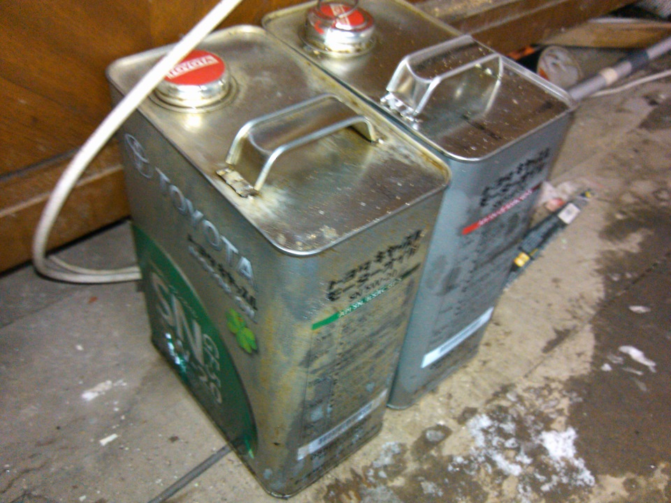

Я тут упоминал про отопление еще… Печка моя жрет дрова так, что сколько ей не кинь — все мало. За такую работу, как прошла сегодня, я должен был сбегать как минимум 2-3 раза, чтоб подкинуть в ее чрево пару-тройку полешек. Сегодня же затестил другой вариант.
Коллега по работе даром отдал довольно приличное количество отработки. Сегодня я купил для теста так называемую формочку для выпекания хлеба. Стоит чуть больше ста рублей, и должна выдерживать несколько сотен градусов! Иначе какое тут к черту выпекание?
В формочку наливается отработка, поверх туда кидается немножко бересты/картона/бумаги, у кого что есть. Можно тряпку — еще лучше! Все это ставится в топку и поджигается сверху. Разгорается в холодной печи неохотно, что есть то есть… В идеале поверх разжечь мини-костерок из щепочек и подкинуть полешку.
Как только полешка загорится, поверхность масла нагреется и начнет тоже весело гореть. Это до меня уже потом доперло, сначала у меня просто слабо горела береста, втягивая на себя маслице, и медленно разогревая поверхность. Потом уже, как полешку положил поперек — дело пошло гораздо веселее.
Фишка в том, что в таком случае печь у меня грела не так, как на дровах — за полчаса до 25 градусов прогревала гараж, где-то часик до нуля, потом полчасика до +10… Но зато я туда не спускался каждый час, от трубы шло стабильное тепло, да и нефтяной шлам сгорает в принципе практически без остатка. Все улетает в трубу. Да и дыма особого оно не давало на выходе, специально выходил и смотрел.
Понятно, что такой формочки для моего объема печи — это мало. Сожглось где-то полтора литра + полешка, которая по мере сгорания падала угольками в масло. Надо придумать что-нибудь побольше по объему, а самое главное — по ширине и длине, чтоб равномерно и подальше от дверки. Пусть за один заезд будет сжигаться 2, 3, 4 литра с парой "стартовых" полешков — это всяко лучше, чем постоянно бегать подкидывать дрова. Пока горят — печка жарит, как потухло — все, пошло остывание. Если бы не чугунная труба — дело было бы совсем печально. А так стабильная температура держится.

вымачивай сухие дрова в отработке. Будет тебе щастье в гараже.
пробовал, оставлял на несколько дней чурочки в ведре с отработкой — горят веселее (огня много, жара тоже больше чем от обычных чурок) но тоже быстро очень сгорают :(
я хочу получить на данном этапе из того что имею не особо высокую температуру (+10 вполне достаточно поддерживать, гараж сейчас щелей практически не имеет, все заделано что можно было в последнее время) с относительно долгим временем горения…
PS дрова что-то последнее время сложнее и сложнее искать, а отдавать 5 штук за газель дров как-то не айс… банально их сложить все вместе будет некуда.

Плюс от помпы проявился сразу — после того как долил антифриза и завел движок, уровень в радиаторе упал практически мгновенно! Так что, я сразу же долил, и осмелюсь думать, что больше доливать нифига не придется — что все продавило.
