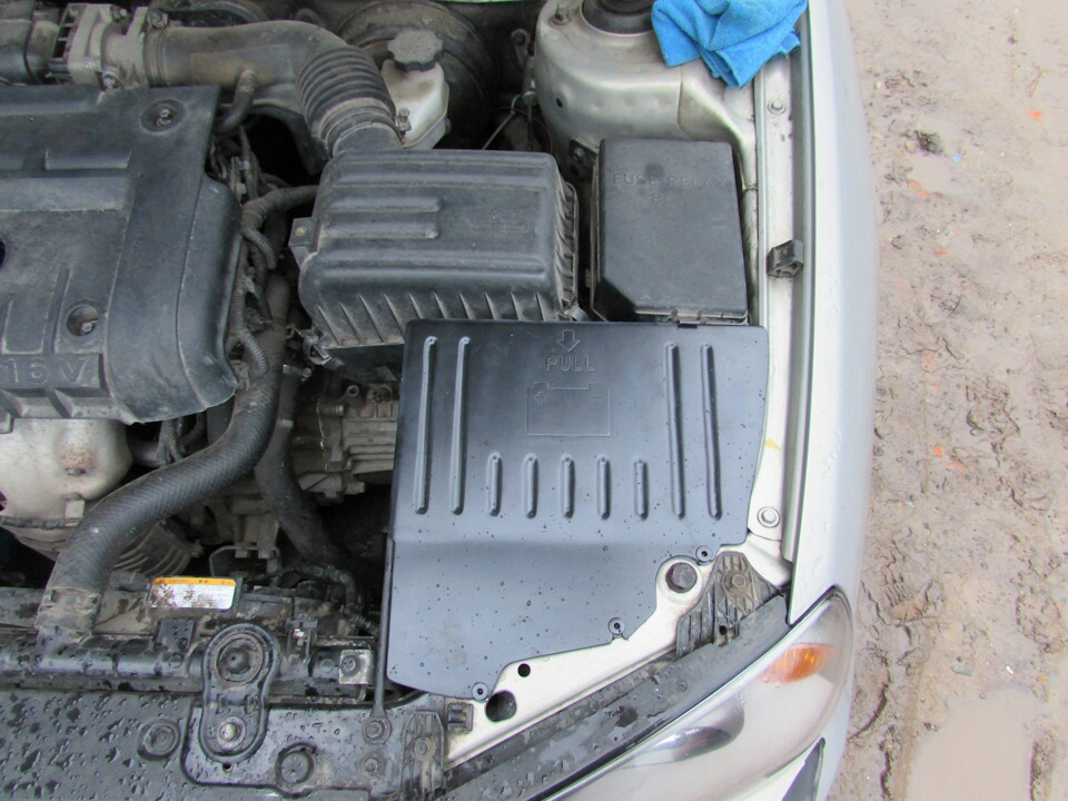

Какой каталожный номер этой детали?
Нужна перегородка для аккума, прошлым хозяином благополучно проеб@ная :(
Саму перегородку еще буду оклеивать термоотращающим и термоизолирующим со стороны мотора и термоизолирующим материалом со стороны аккума для минимизации инфракрасного излучения от мотора.
Воздух очень медленнно греет аккум, а вот излучение мотора как раз как печка.
Слышал, что крайние банки к мотору на аккумах почти всегда помирают первыми. (проведено исследование)
ПыСы:
Благодаря дружному сообществу мгновенно найдены номера. Выкладываю для нуждающихся:
HYUNDAI/KIA 282202D002 — Кожух защитный воздуховода
HYUNDAI/KIA 8659028000 — Фиксатор 2шт
HYUNDAI/KIA 1125006166B — Болт 1 шт.

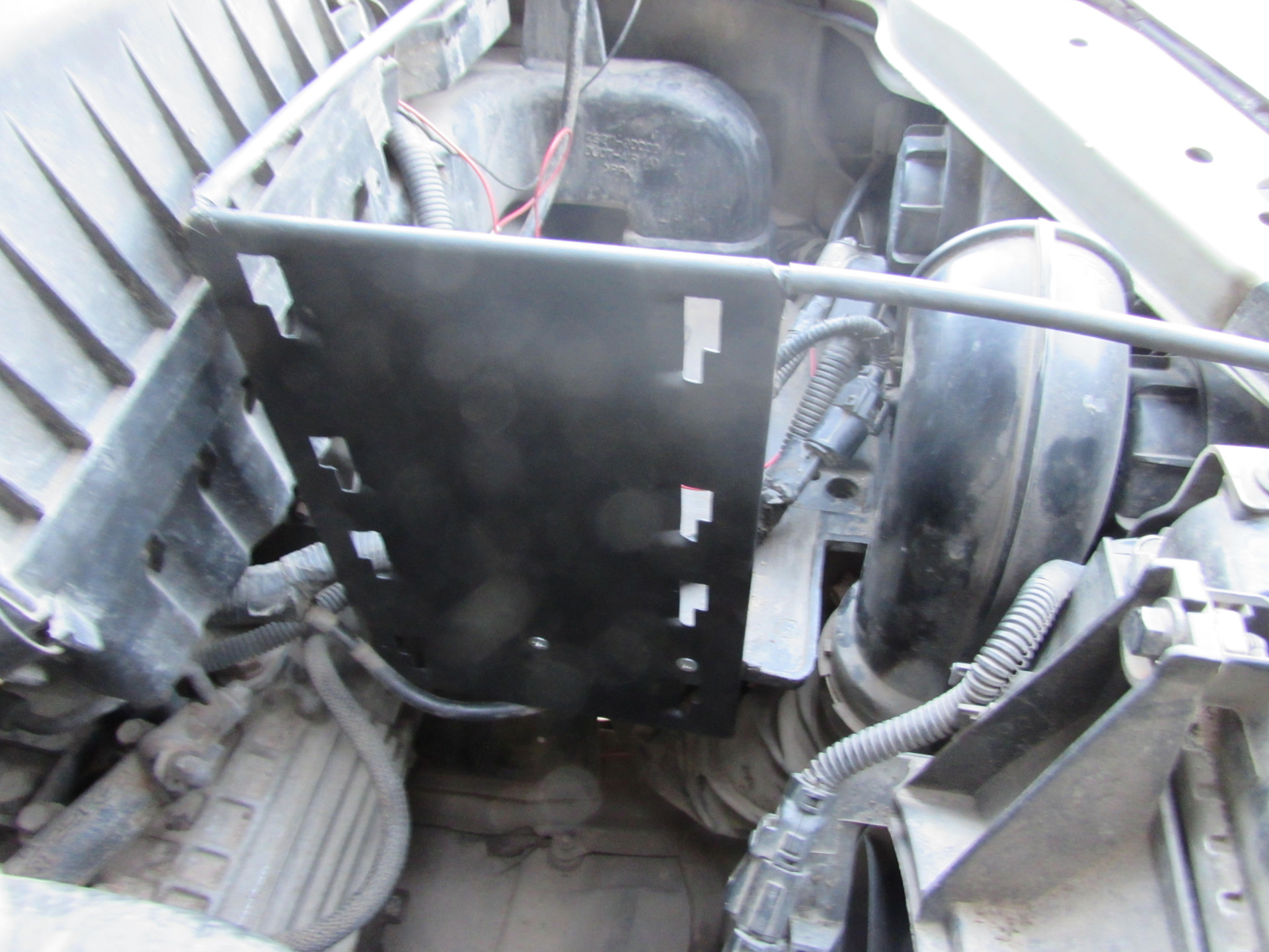

Мне как-то штатная перегородка не нравится. Поэтому поставил самоделку www.drive2.ru/l/512612113152213976/
Самоделка в отличие от штатной перегородки силовая, ну и еще на ней дистрибьюторы установлены

282202D002
Такой модный
Модный НО.
мне нужна не крышка а перегородка.
Воздух очень медленнно греет аккум, а вот излучение мотора как раз как печка. Крайние банки к мотору на аккумах почти всегда помирают первыми. (проведено исследование)
Оо даже не думал об этом
Hyundai/Kia 28220-2D002
28220-2D250
И тебе спасибо.
А в чем прикол отличия номеров?
Первый 500р, а второй 1500р
Кажись так должно быть
Спасибо друже,
Не дорого, 500 р, в Автодоке.
Надо брать.
В эмексе чуть дешевле
Тоже интересует !)
