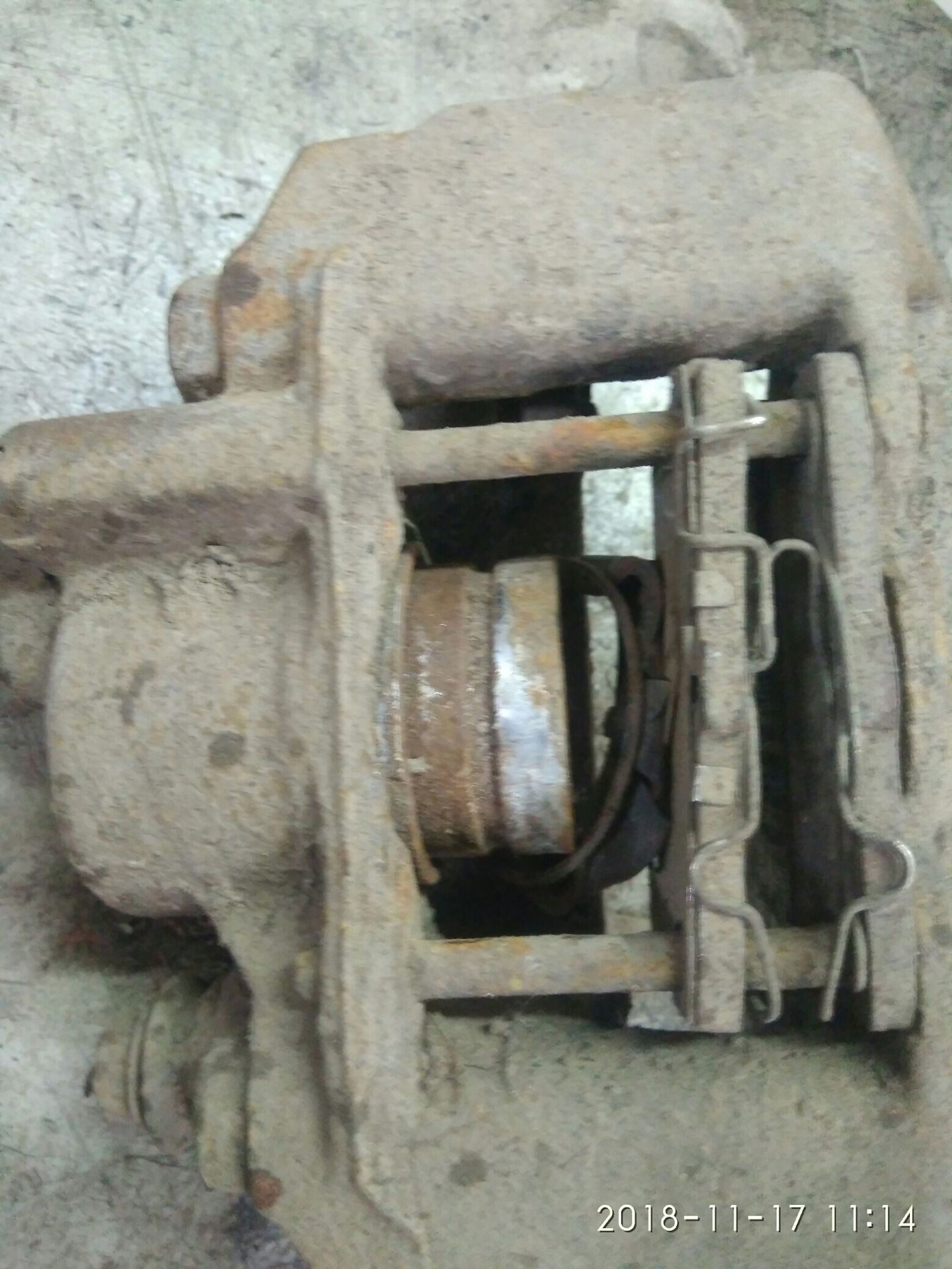

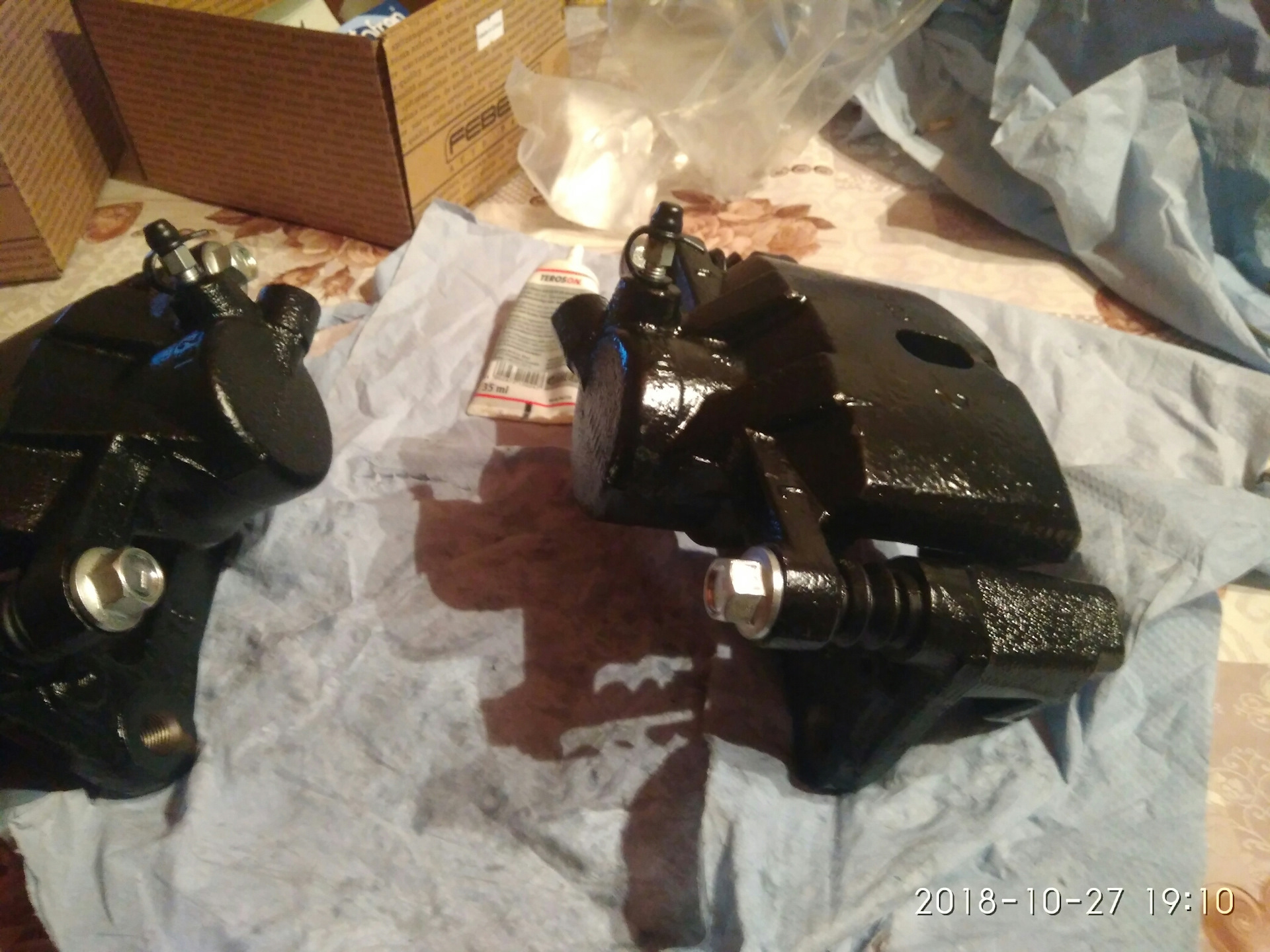

Свершилось! Наконец-то были установлены нормальные суппорта от Pajero 2.

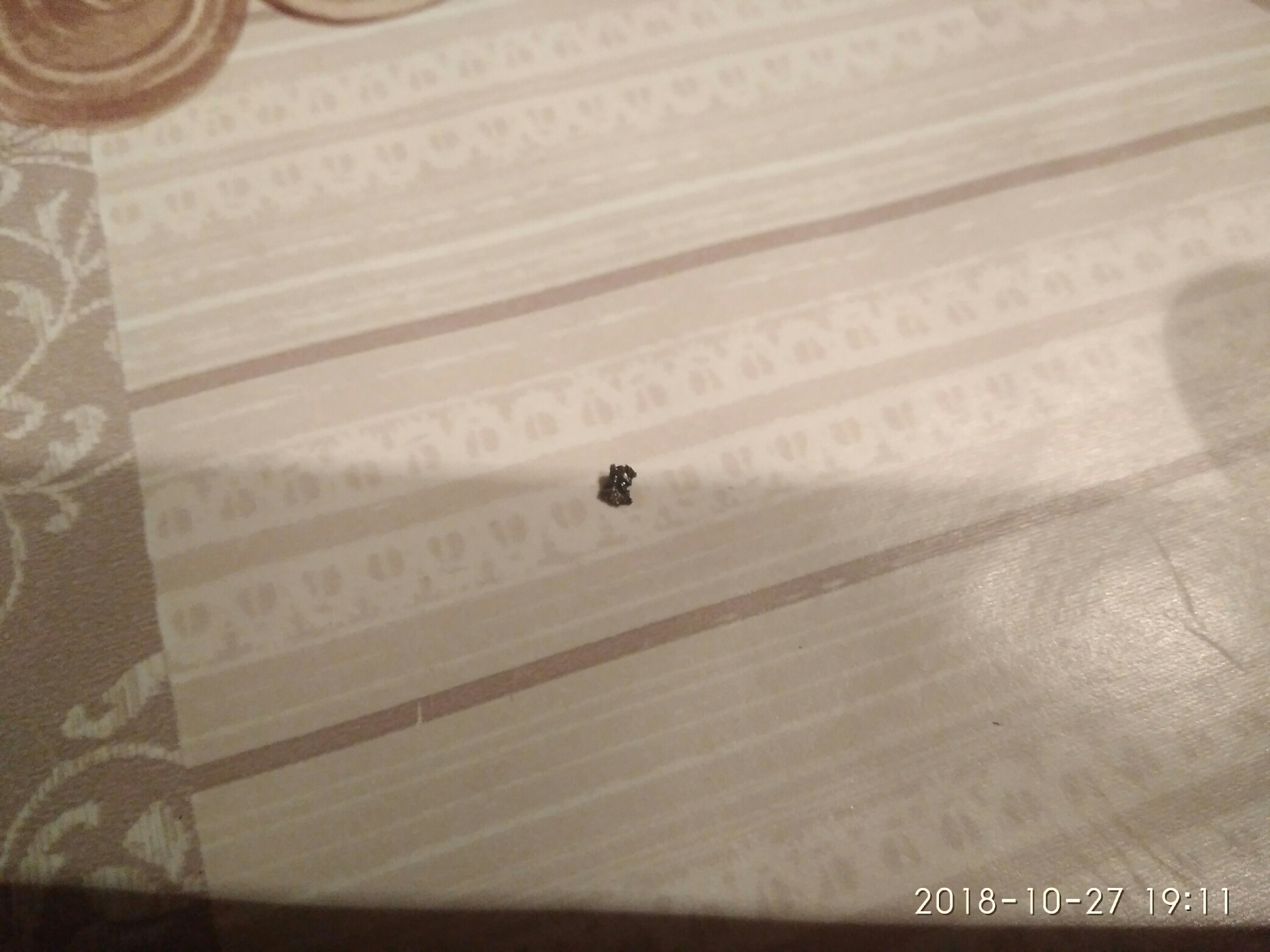

Были приобретены суппорта Febest и установлены правильные манжеты. При разборке одного из суппортов, обнаружил внутри кусочек стружки🤔… При сборке использовал смазку Wurth.

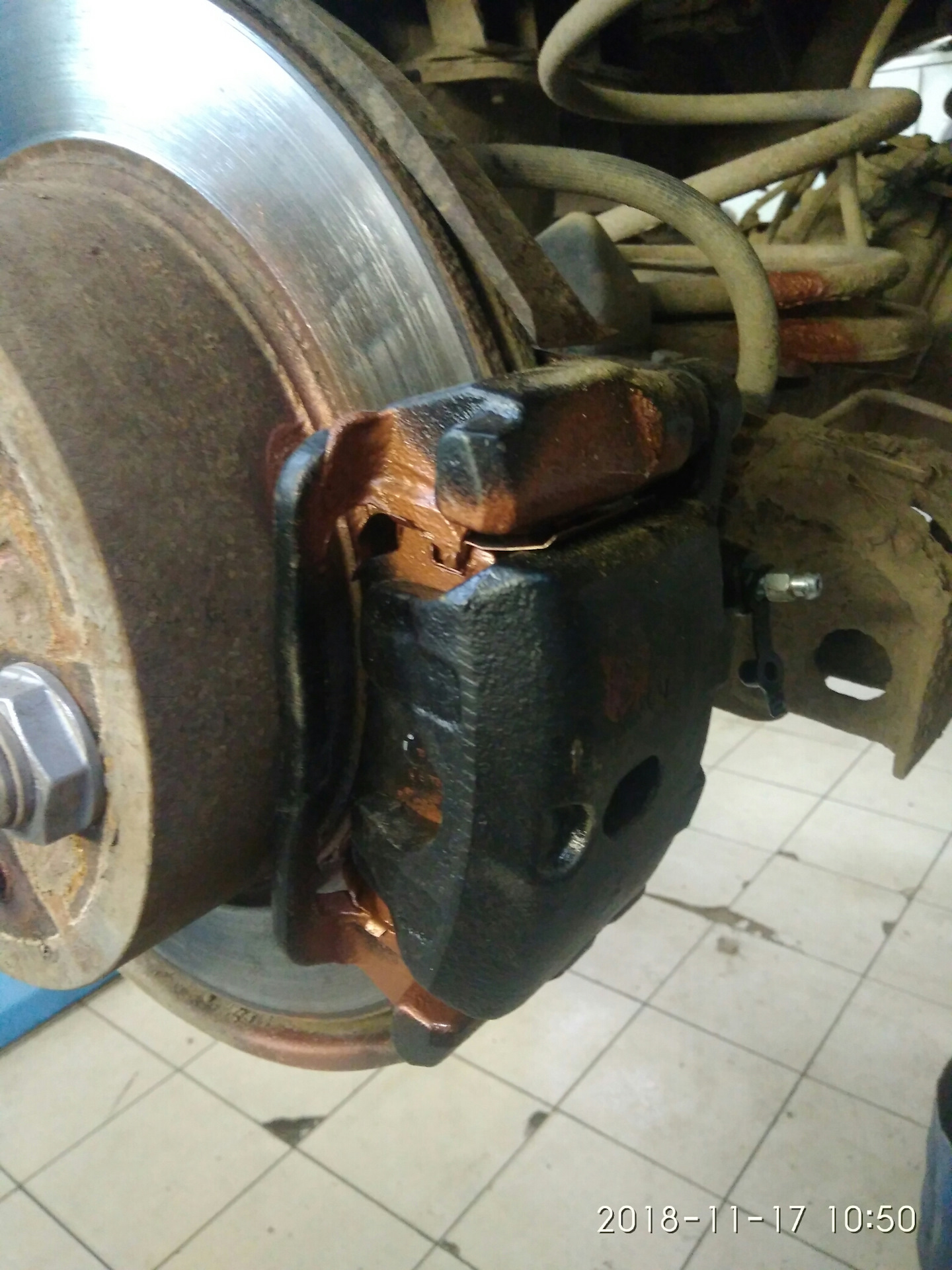

В выходные переобулся на зимнюю резину, заменил суппорта и тормозную жидкость.

2 года такие уже стоят. все разбирал смазывал пфг110 при установке. месяц назад проверял РТИ (правда только слева, а так на каждой смене колес туда лезу смотрю) — все целое без трещин или разваливания (думал менять, прикуплены френкитовские комплекты, пока оставил). Краска облезла.

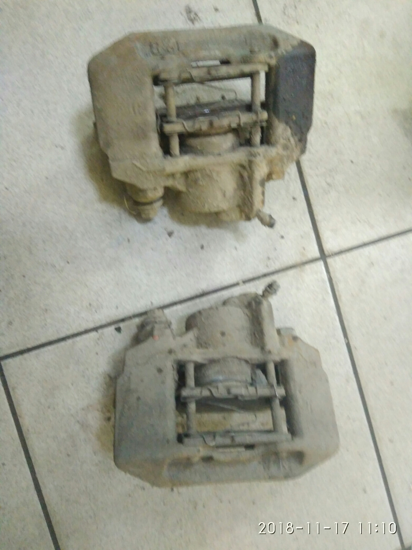

Искал я както, мало того что они стоят как чугунный мост, ржавые как старое ведро и состояние 20ти летних суппортов оставляет желать лучшего.

Ремонтировать/пескоструить свои+нержавейка поршни.

А у меня родные прошли 90 тыс — и никаких проблем, и состояние классное, без всяких закисаний. Но менял из-за гемора с установкой колодок и ради эффективности торможения.

" нормальные суппорта " — откуда стружка в нормальных суппортах?
