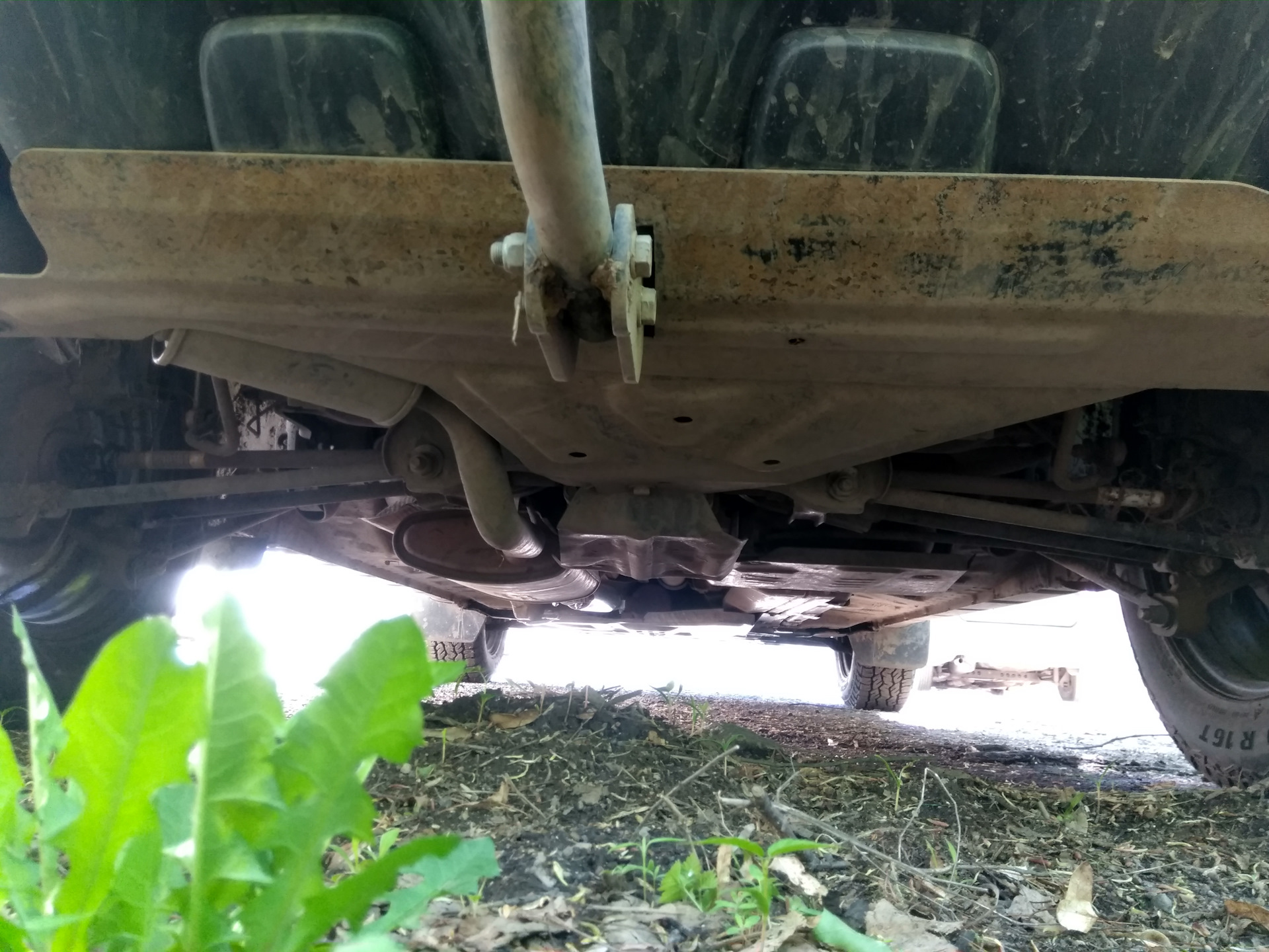

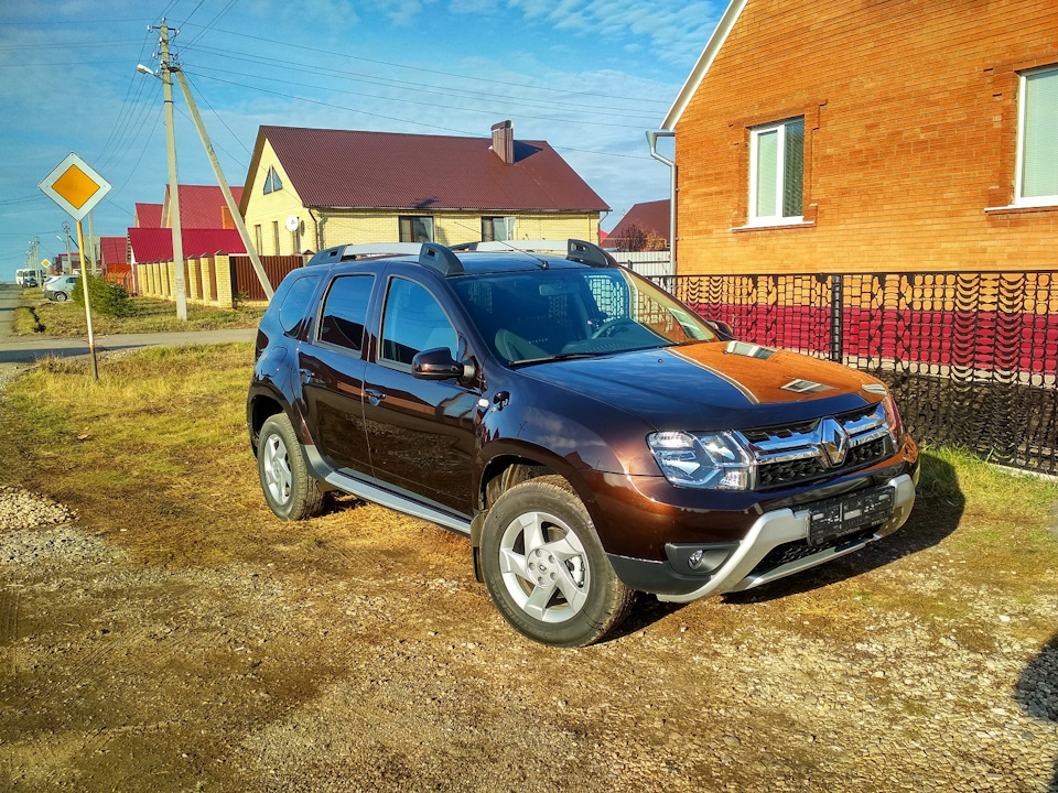

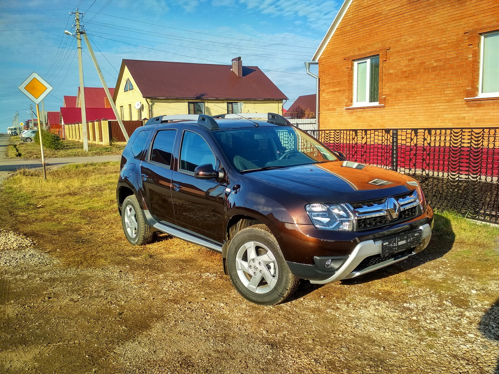

Установил увеличенную защиту бампера и картера двигателя от "Патриот". Потратил два часа своего времени. В принципе нет ничего сложного, требуется внимательно ознакомиться с инструкцией по установке. Вот как получилось.

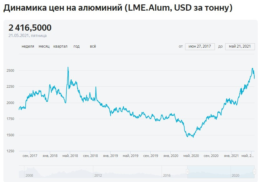

Сейчас в некоторых магазинах уже 14500р стоит такая защита. В официальном магазине 10300. Магазинчики не хреновую накрутку в 4000р ставят. Пост 2018года. Алюминий в 18г стоил дорого, потом дешевел и в 21г достиг уровня 18г, с чего цена то подскочила больше чем в два раза.
Тоже такую себе поставил. Где то успел немного помять спереди по центру. На ТО присутствовал чтобы механ не потерял втулки и не перепутал. Правильный выбор что алюминиевая ржаветь не будет.

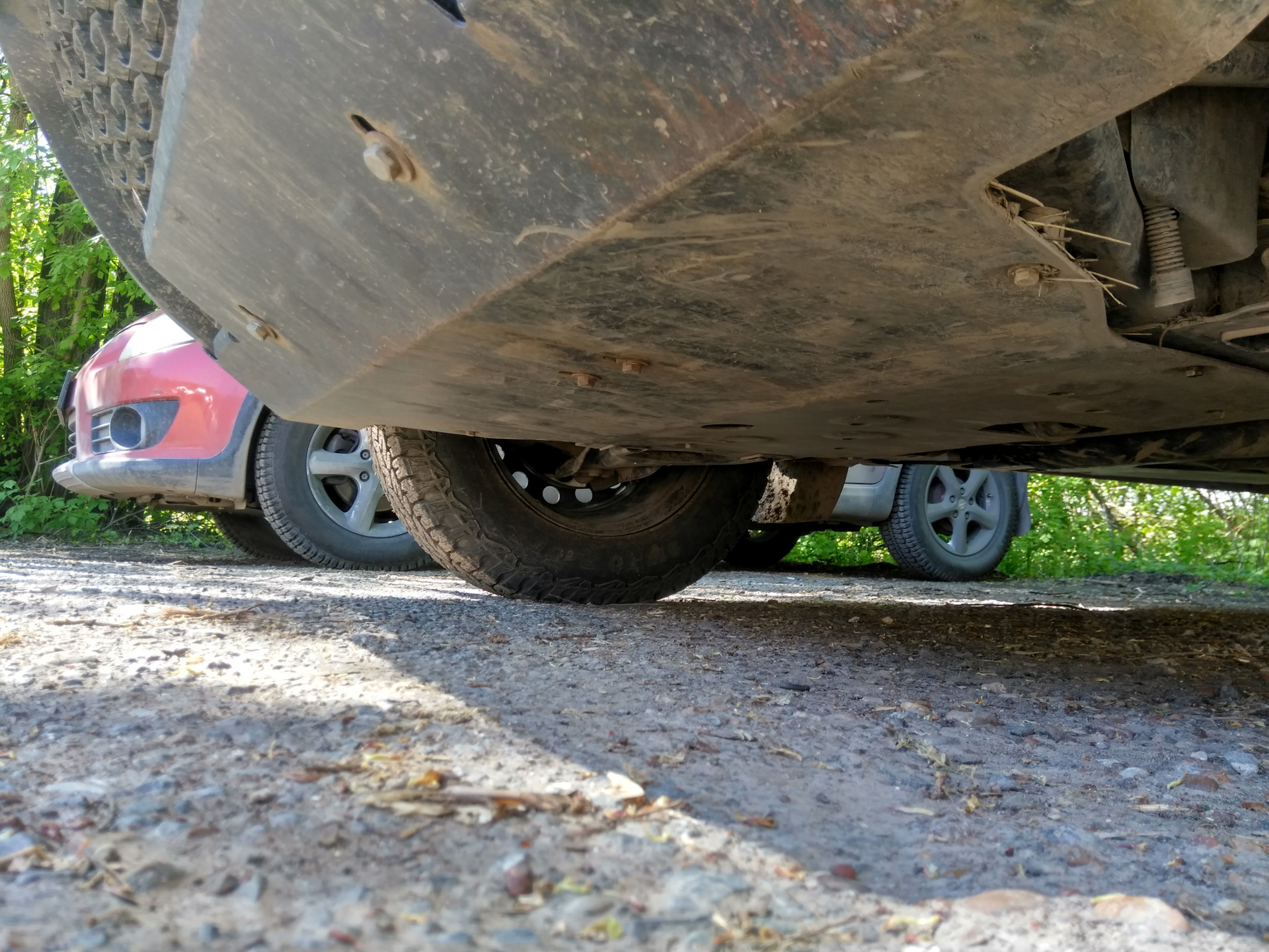

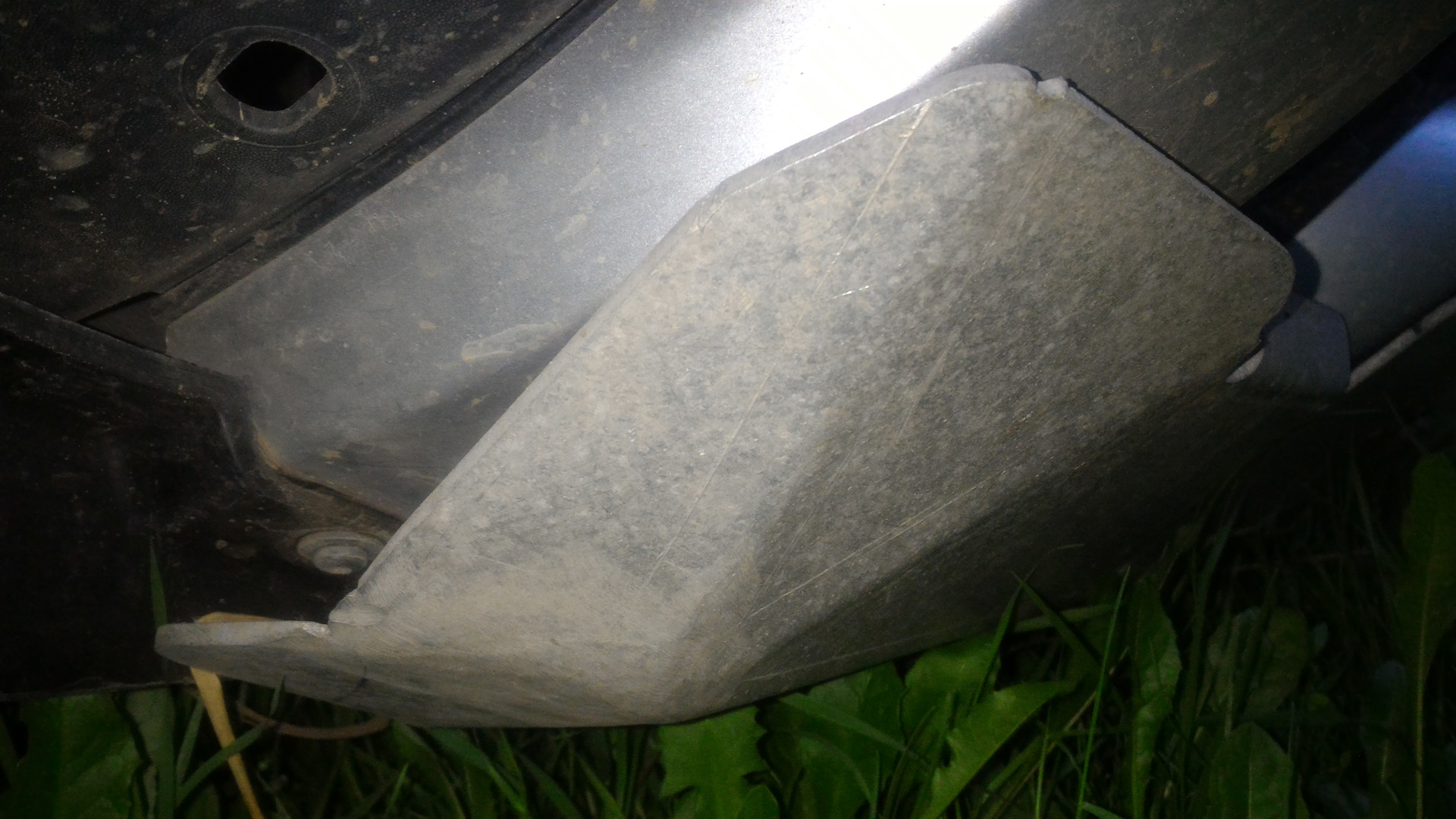

Кстати, обратил внимание, что на защите Вашего Дастера почему-то не проварен шов огибающей пластиковую накладку бампера части (последняя фотография в Вашем посте). Интересно, это брак или технологическое решение? Как мне кажется, при ударе этой частью защиты о препятствие, она просто разогнётся без сварного шва? Вот так выглядит эта часть защиты моего Дастера (есть аккуратно зачищенный сварной шов):

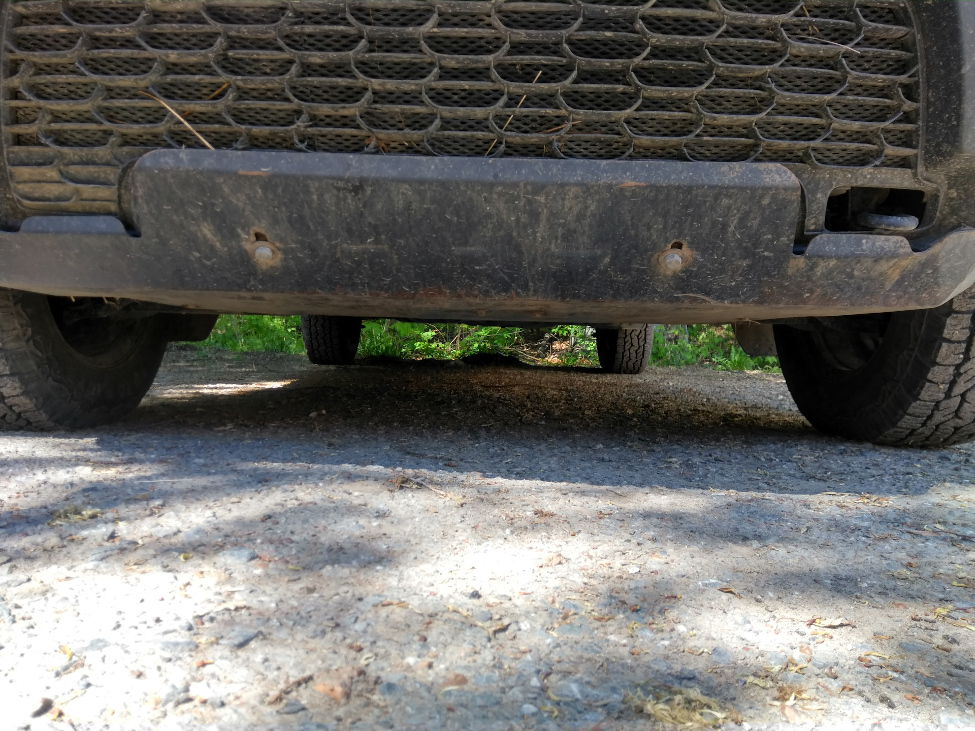

У меня такая передняя только накладка с такими же креплениями к подрамнику, ее снимать не надо все штатно, только оригинальную защиту картера, а у вас целиком

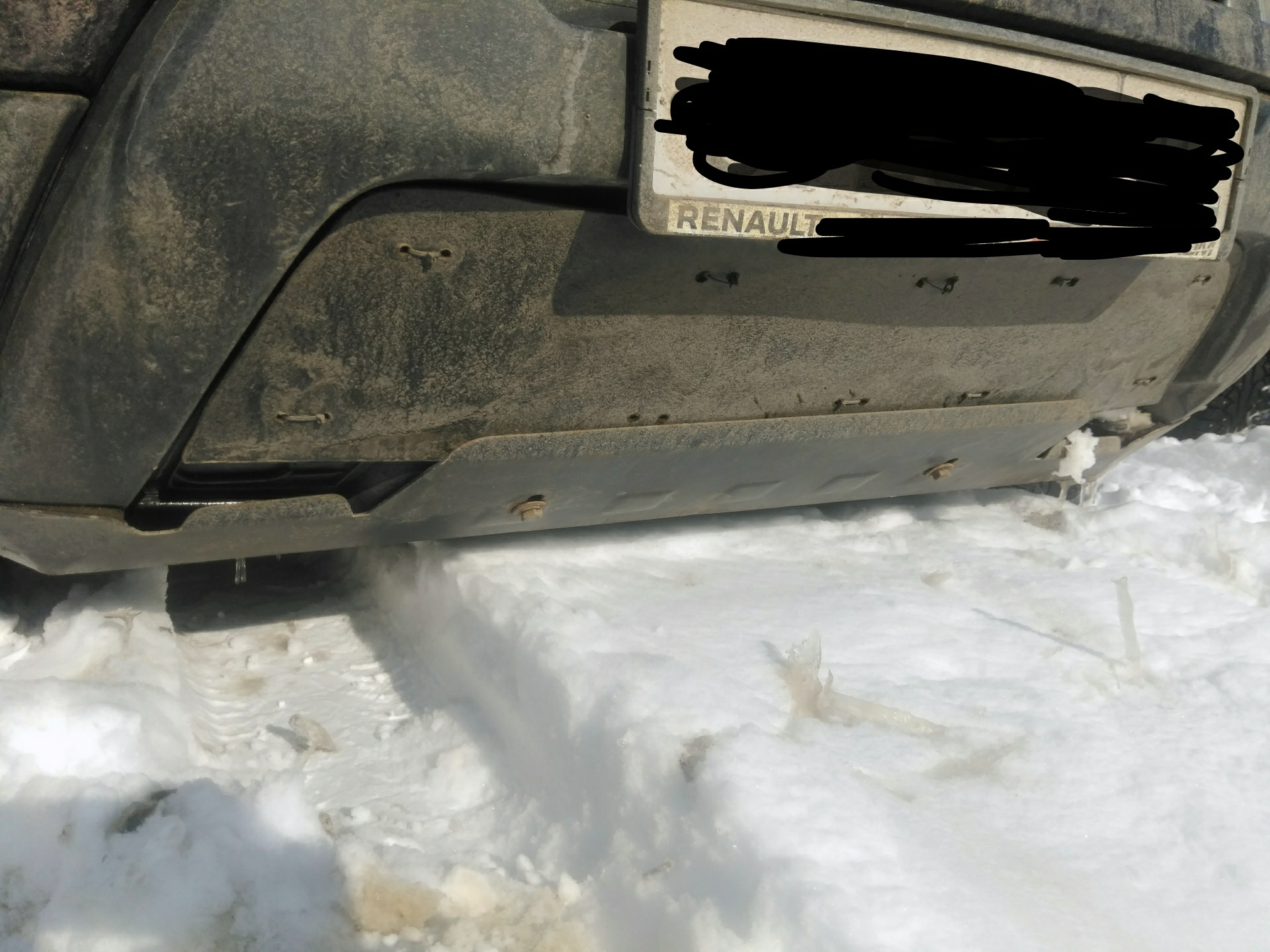

Ну и какой смысл в этом загибе защиты на бампер с креплением к пластмассе ? Самообман?! Это поможет если только от снега и грязи при движении задним ходом ! Думаю что не имея надёжных точек крепления эта зашита согнётся и сломает бампер или выломает его точки крепления с мясом !
Уважаемый мне кажется вы не достаточно информированны о том как она крепится и к чему. И уж конечно я не рассчитывал с помощью неё разгребать себе дорогу.
Там крепление к подрамнику через отверстия в бампере соответственно через стальные трубки на болтах со стальным усилителем под защитой, очень надежное крепление получается, можно бревна этой защитой небольшие таранить без последствий.Вопрос только как масло менять надо всю защиту целиком снимать, могут втулки выпасть, которые через болты к подрамнику крепятся.

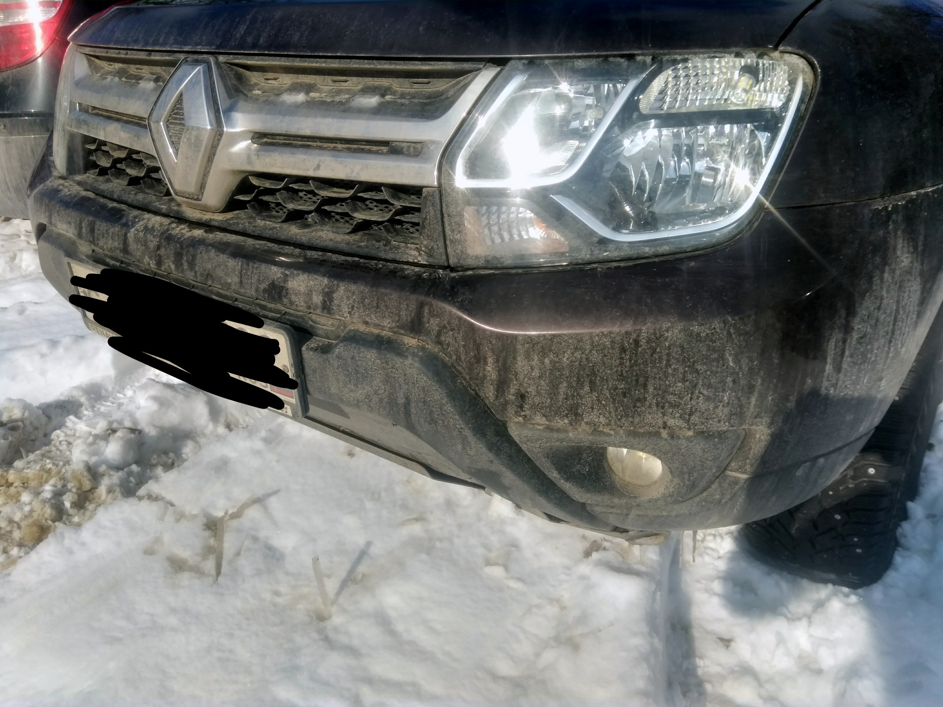

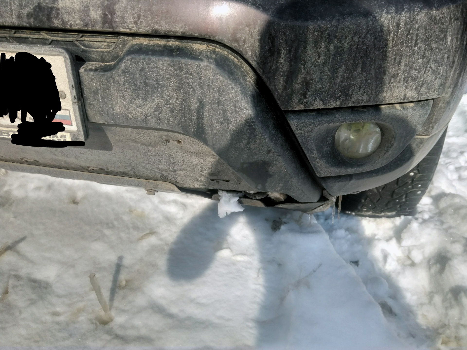

Уважаемые драйвовчане кто установил этот девайс, интересуют ваши отзывы по её эксплуатации. Интересует не трёт ли она бампер по бокам слевой и правой стороны. Как-то там она может играть, вибрировать и вследствии чего может тереть бампер. Посередине стоит жостко и зазор неменяется, а вот ближе к колесам не очень.
Я тоже снимаю эту защиту во время ТО, царапин под ней нет (хотя я не раз упирался защитой в бордюрные камни, корни деревьев, пеньки.), т.к. металлические проставки, находящиеся в комплекте с крепежом для защиты, выдерживают зазор между накладкой бампера и защитой и не дают царапать защитой пластиковую накладку бампера.
Вы знаете пробег моего Дастера уже 26 тысяч и что там и как у него под мордой я знаю !
Устанавливал такую же тока металлическую, со временем эксплуатации много раз выручала, например при парковке упирался в бордюр, по лесу при проезде глубоких ям, тогда когда без него упираешься в бампер ну и т.п. Втулки которые спереди я посадил дополнительно на черный герметик, при замене масла чтоб не слетели. На счет трения да натерло бампер лопухами по краям, клеил дополнительно уплотнителем, помогло но не на долго, пару раз приложился хорошо и погнуло а снимать выпрямлять было лень ))), я немного укоротил трубки к бамперу т.к у меня без накладки серебрянной. Да и посоветую поставить назад такую же защиту, а то там бампер как ковш.
Да, как-то стронно, шов действительно не проварен. Интересно у кого как с этим?
И мне стало интересно, провариваю ли сейчас этот угловой шов?
Совет дружеский — нацепи уплотнитель на кромки возле накладки на бампер. Когда пару раз защитой приложишься — накладку до "мяса" обдерёт
:) деревяшки валить в лесу поможет…
Arkan3
Как масло менять будете? После снятия защиты, а точнее передних двух болтов, втулки не выпадут под бампером которые?
Поставить их на место не сложно. Некоторые приклеивают втулки на герметик.
Duster4anin34
Да не обращай внимания, он вечно пургу несёт:)
Arkan3
Нужно было придумать что тов виде резины между бампером и защитой, трение в любом случае будет
По бокам там где была наклеина вибра, наклеил ещё два слоя.
Честно) ещё докупить. Заглушку от РА на сетку) и можно зимой дворы пробивать от снега
denarello
У Вас установлена такая защита?
Нет, но было желание когда родственник поставил такую
А у меня есть. Так вот защита ничего не трёт.
Мы как то масло ему меняли, сняли эту защиту я ему и показал что мол смотри царапины на бампере где стояла защита мб заезжал туда где сильно уперся
