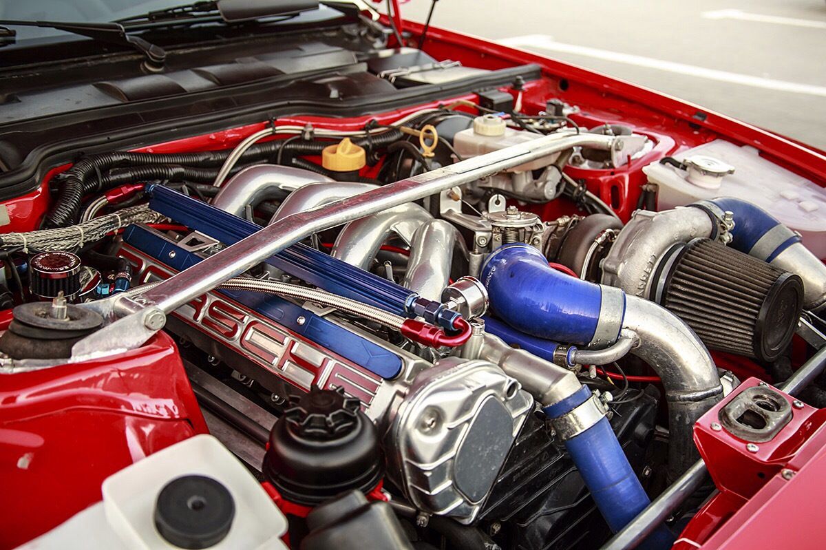

После того, как в 2010 году машина попала в мои руки, было желание восстановить ее в полном стоке, и даже многое для этого было сделано и куплено, но понимание того, что Porsche с довольно спортивной и агрессивной, даже по нынешним меркам внешностью, имеет всего 163л.с. и многие современные Хундаи, Кии, Лады и прочие имеют лучшие динамические характеристики и мне нечего будет им показать «со светофора», подтолкнуло меня на на мысль об увеличении мощности! Самое очевидное — это установка турбины! В далеком 2011 году в Ростове мне не удалось найти мастеров, готовых взяться за эту работу! В результате договорился с довольно известным в кругах гонщиков Дмитрием Плешаковым (г.Краснодар ARSSPORT).

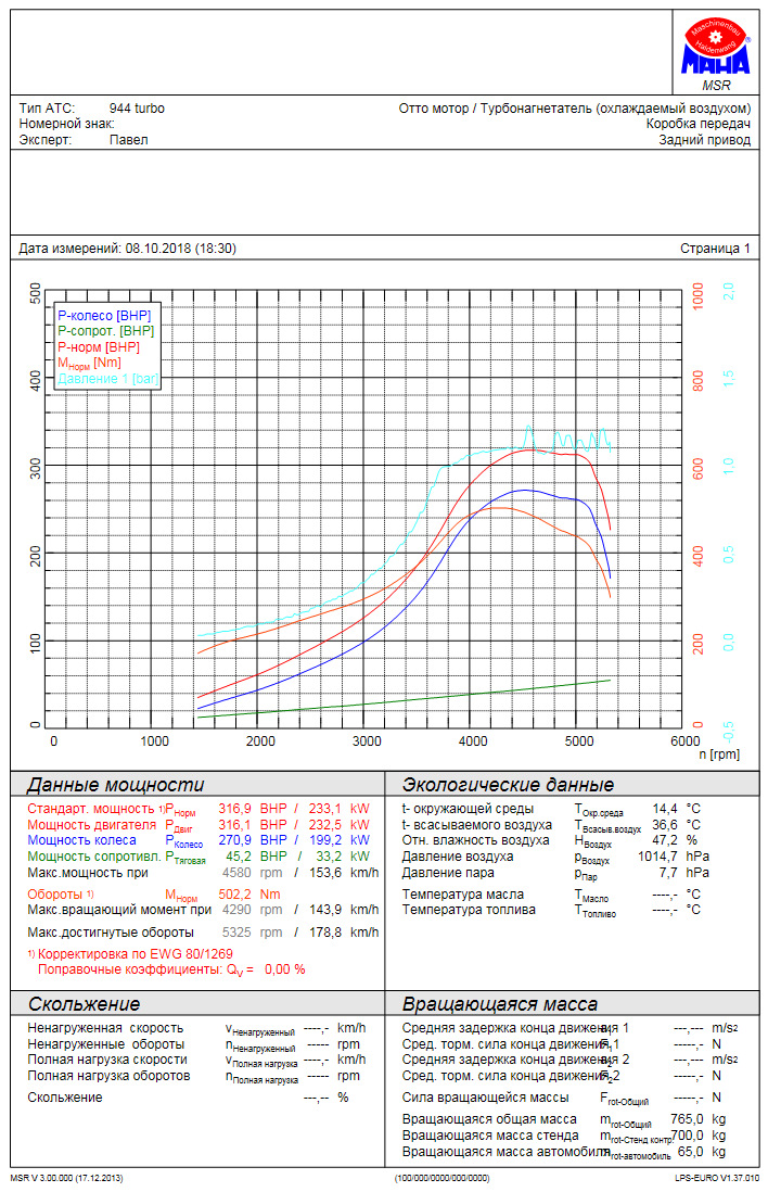

Итак, 8 июня 2011 года машина отправилась в Краснодар, а вернулась только через три года один месяц и два дня! Если опустить кучу сложностей и проблем, то результатом стало 330лс и 500Нм! Конечно, не тот результат, на который я рассчитывал, но уже не до жиру было! По ощущениям машина не давала легкости и той динамики, что хотелось! Этой весной по приглашению Rhein погонял на трассе MRW и побывал на стенде у ferdinand_ing www.instagram.com/ferdinand_ing/, замеры мне совсем не понравились! 316 лс при 4580 об/мин.
Столь скромные цифры обусловлены малой оборотистостью двигателя и растущим противодавлением! Причин для этого может быть масса! И понятно, что можно было идти по пути исключения возможных причин по порядку, например, увеличить диаметр выпускного тракта, заменить интеркулер, играться с валами…

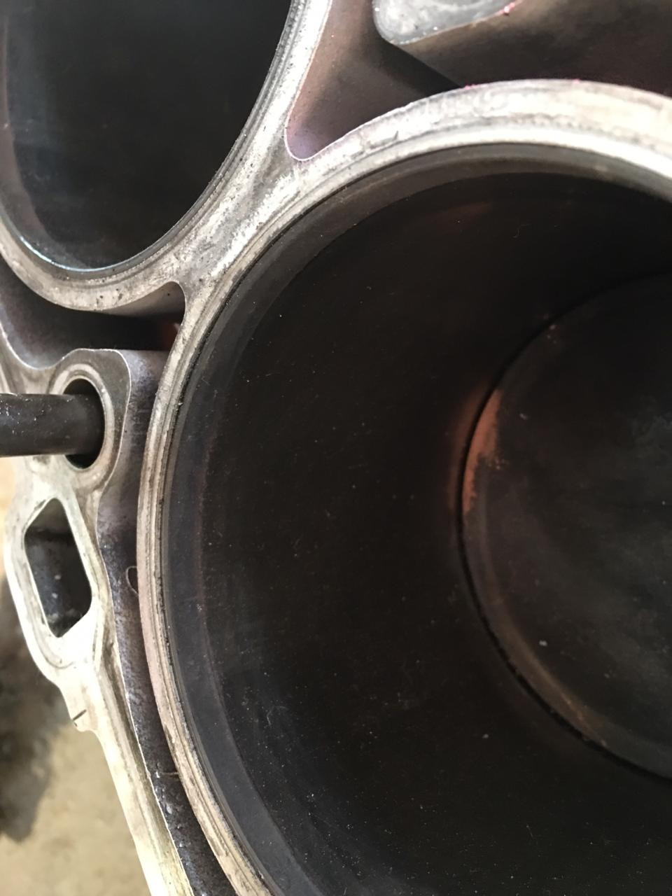

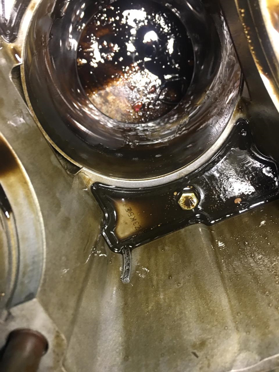

Принципиальное отличие в наших двигателях заключается в 16 клапанной головке! Причинами для столь глобальной переделки явились не только результаты замера, а еще большой объем картерных газов, плавающие холостые, довольно некрасивый звук двигателя (стук), то ли из-за гидриков, то ли из-за чего еще!

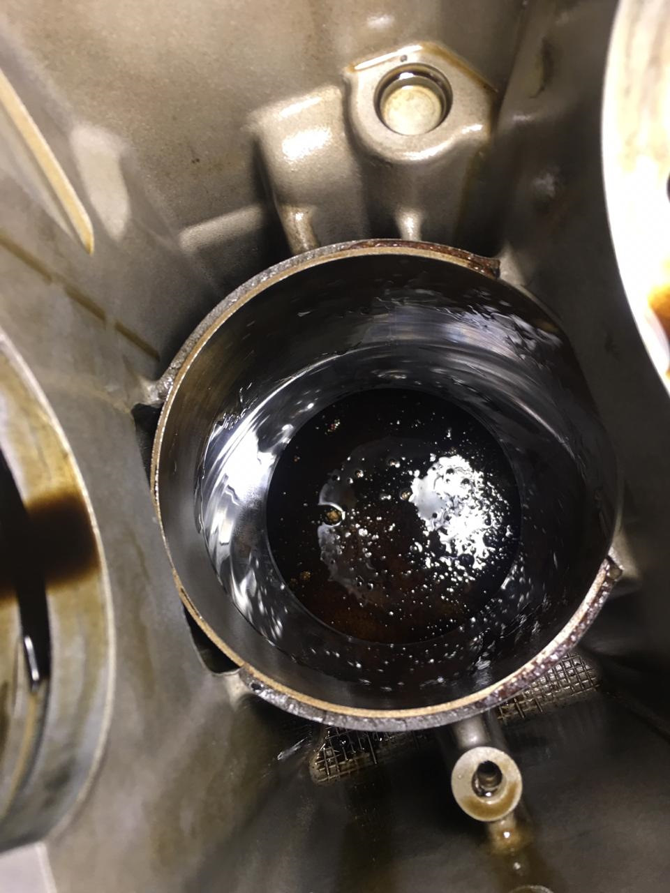

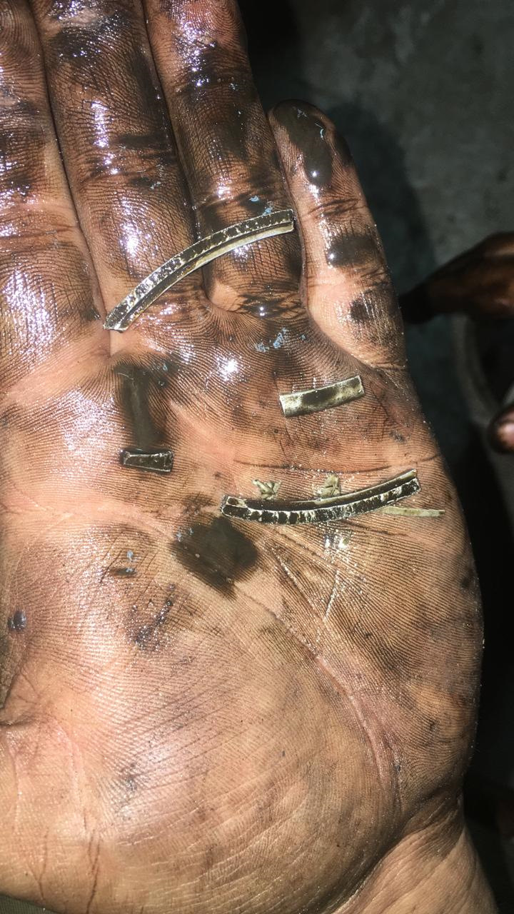

В итоге я отогнал машину Rem993! Он снял двигатель и обнаружилось что гильзовка была сделана не правильно! Вот откуда и звук!

Мне без бурта загильзовали. С буртом гильзуют, если гильзование, , мокрое'', если не ошибаюсь.
На рисунке показаны два вида гильзовки. С буртом и без бурта. Оба имеют право на жизнь. Обьясни, пожалуйста, почему гильза без бурта в данном движке неуместна? Думаю, просто одну гильзу с ошибками гильзанули. Может и не одну.
Я не специалист, но мне кажется что гильзовка с верхним буртом имеет более надежную фиксацию! Это отчасти подтверждается тем что произошло!

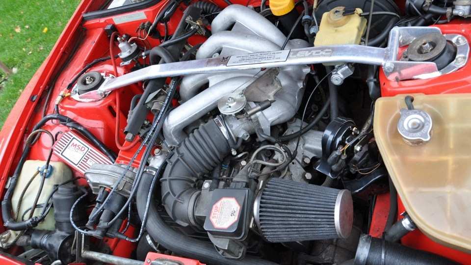

Мне проще! У меня вообще нет маф!
Нет, то что у тебя- это AFM, его и меняют на MAF.
Нет! То что у меня это MAP!
Обычно MAP (сенсор стоит после дросселя) работает вместе с MAF (стоит перед дроселем). А на фото у тебя под наклейкой K&N — это AFM, этот метод обсчета потока воздуха в системе несколько устарел.
Этой фотографии 8 лет! Такой я ее получил! Там если внимательно посмотреть и турбины нет! Ни какого MAF у меня нет! Двигателем управляет MoTeC с помощью MAP датчика.
Говорят что просто map, неэффективно считает. Поэтому ставят напару с MAF. Почитаю на досуге про motec.

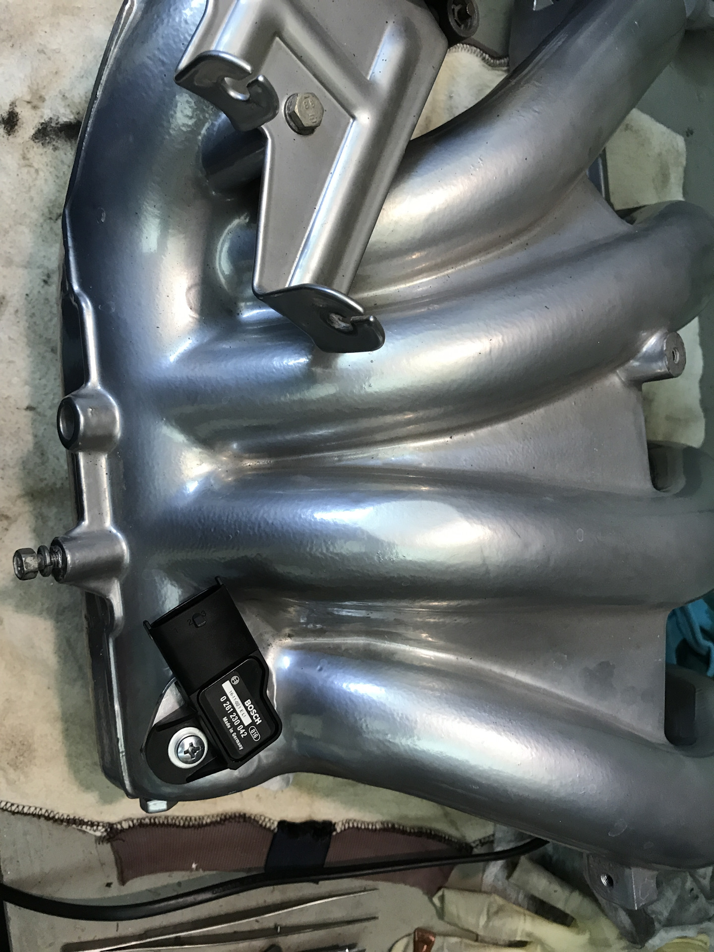

Примерно вот так это выглядело до последнего времени!
Сейчас меняю 8 клапанную головку на 16-ти!
