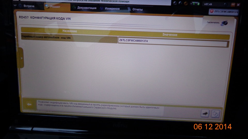

Наличие периодически повторяющегося сигнала я списывал на отсутствие прописки VIN номера в RD45. Хотя об этом эффекте никто почему-то не писал.
Огромное СПАСИБО (Артуру) tereshenkov. Bот здесь очень точно описано как активировать и прописывать RD45: www.drive2.ru/l/3444045/

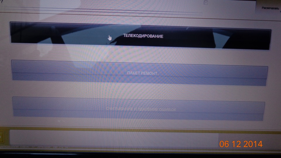

1. Подключаем кабель диагностики в машину и компьютер
2. Поворачиваем ключ зажигания во второе положение
3. Запускаем DiagBox

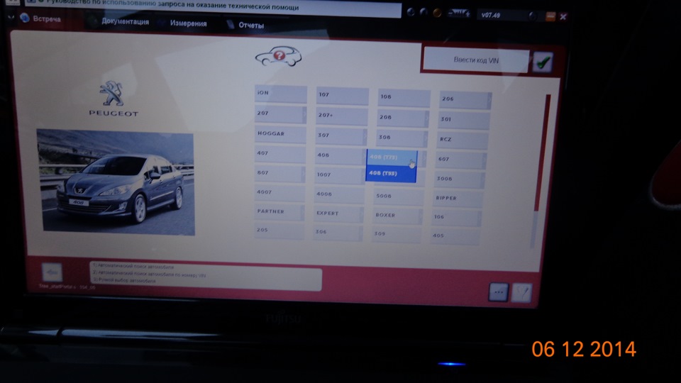

4. Выбираем Peugeot и ищем 408 модель
5. При появлении окошка со считанным VIN кодом нажимаем галочку

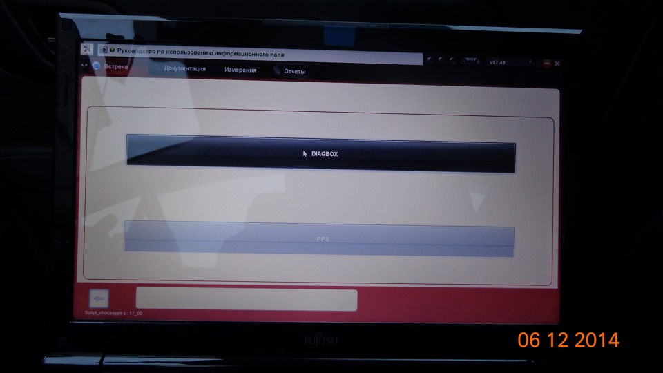

6. Далее выбираем "DIAGBOX"

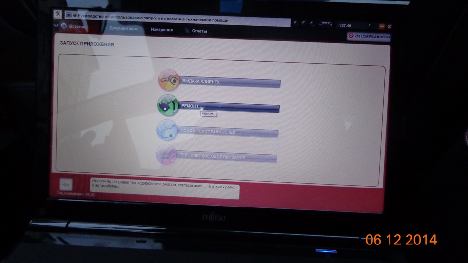

7. Далее "Ремонт" и ждем инициализации оборудования машины
8. Ищем "Многофункциональный индикатор" и кликаем два раза
9. Далее "Телекодирование"
10. Запустится процесс попытки автоматического телекодирования и от вас попросят логин с паролем на что мы отвечаем отрицательно (нажимаем красный крестик), а при следующем сообщении о том, что без ввода логина и пароля к желаемой функции доступа не получить опять нажимаем крестик
11. Далее жмем зеленую галочку в нижнем правом углу

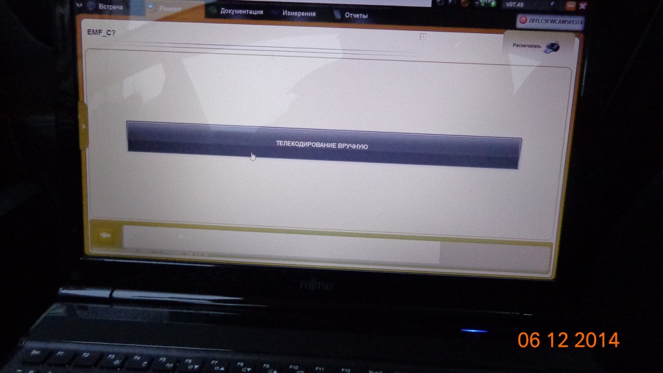

12. В открывшемся меню выбираем "телекодирование вручную"
13. Далее "оборудование автомобиля"
14. Откроется длинный список, который листаем до конца и увидим: "функция меню nomade" и "Опция — комплект "свободные руки"" меняем значения с отсутствует на присутствует, жмем в нижнем правом углу звездочку, что рядом с зеленой галочкой, ждем положительного ответа и все — все готово!

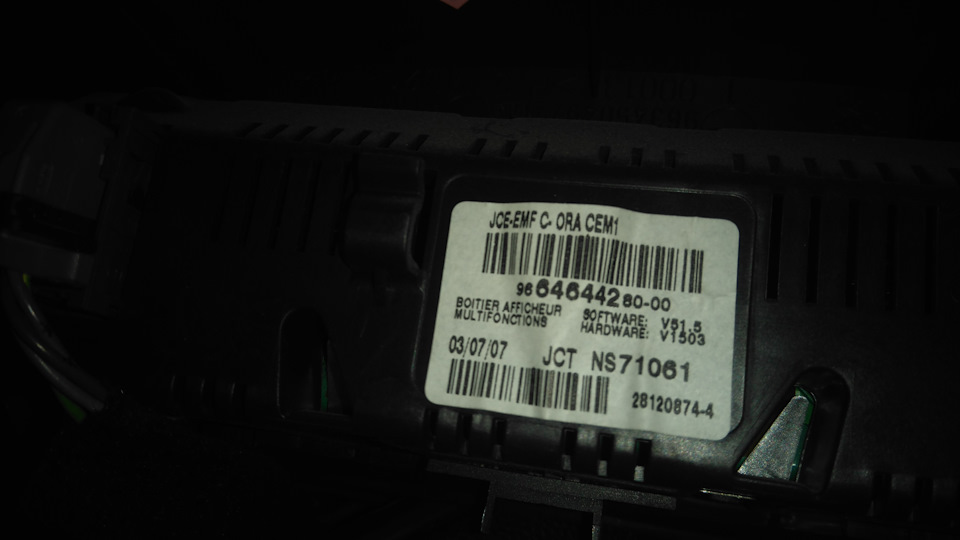

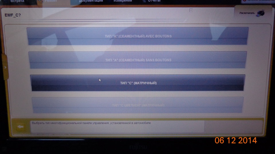

К моей версии 7.49 все подошло. От себя несколько картинок и пояснений:
И вот здесь, кажется пропустил — надо нажать "конфигурация радиоприёмника", а дальше след. окно:

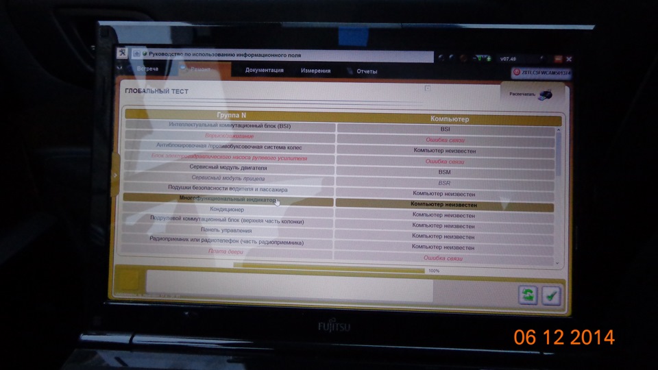

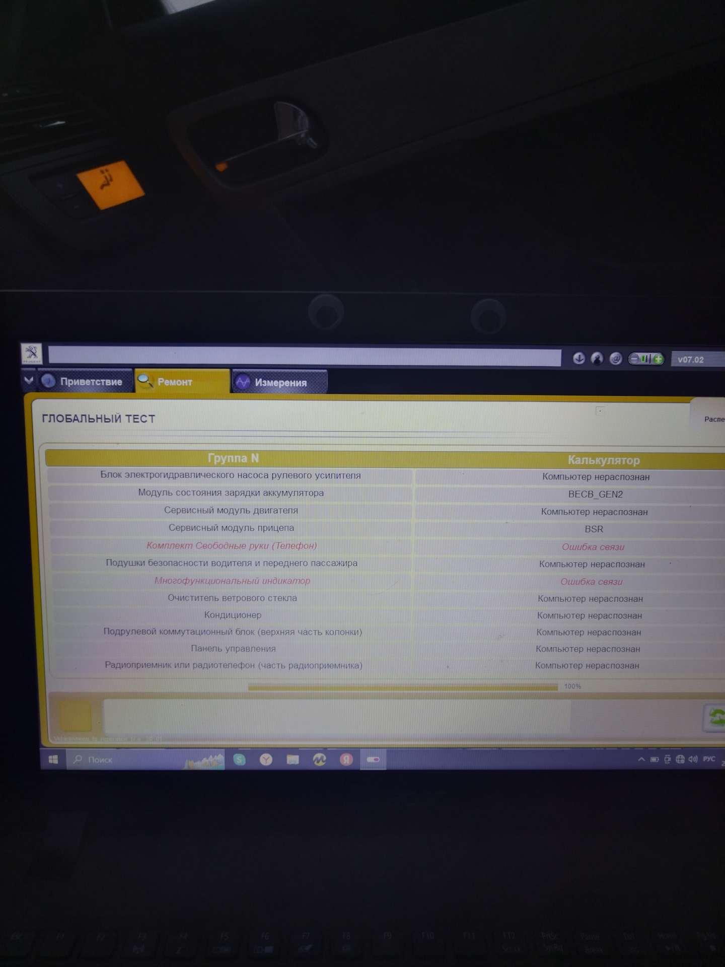

Привет, рассказывай — после данных манипуляций в Глобальном тесте экран определяется или так же пишет "Компьютер не известен" (как на 4 скрине)

Это был вопрос? Если честно не знаю. Думаю, что часть функций будет не доступна. Блютуз точно (тип А — 3 менюшки, тип С — 4 менюшки). 4-ая как раз настройка блютуза. И возможно не будет отображаться USB/

скажи VIN машины писать надо ?
Когда как, Для прописки RD45 в моём Шевроне пришлось выбрать Пыж 408 и вбивать вручную. При диагностике С3 Пикассо, машина выбралась аналогичная и VIN определился автоматически.
