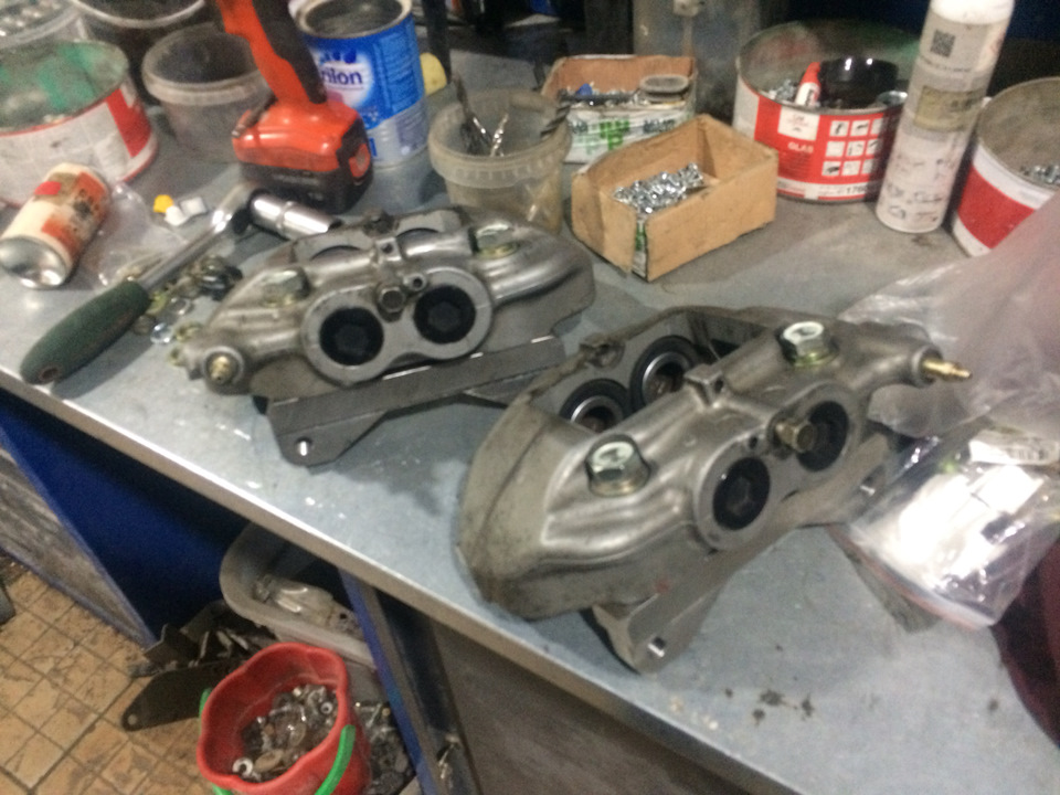

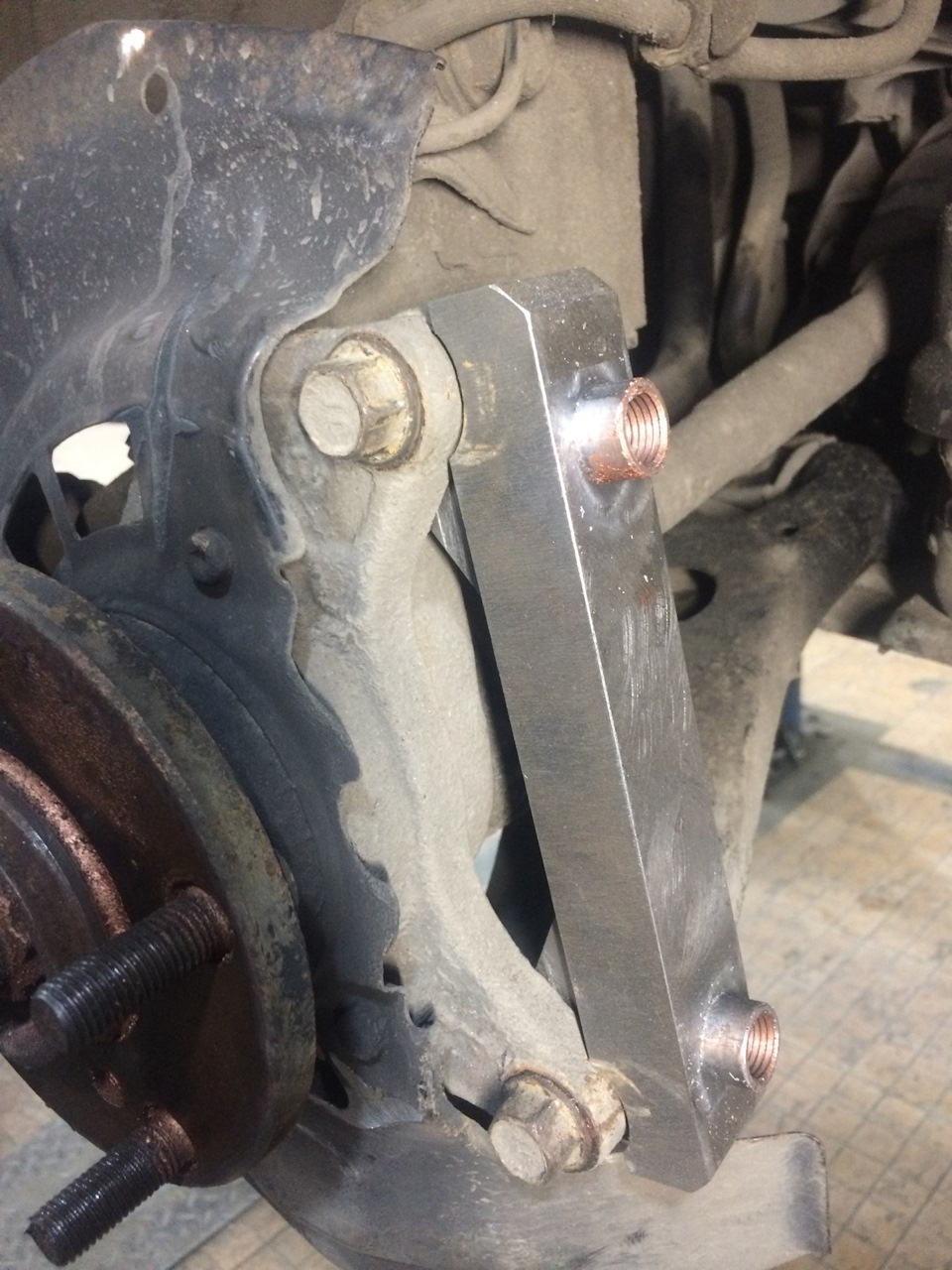

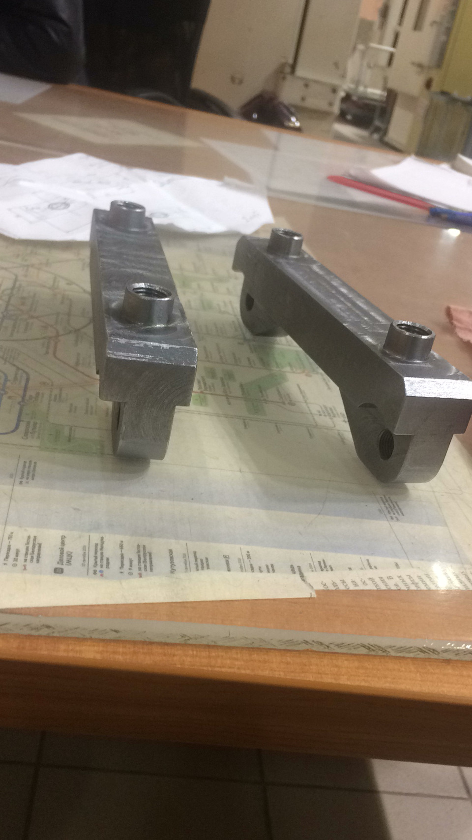

Надоел этот сток кривые диски, потихоньку собрал передок от celsior, машинки достались не дорого в идеальнейшим состоянии, но они были с подвохом😑, отфрезерованы -10мм. под lexus is. Я это компенсировал увеличев тело переходных скоб + 10 мм. Диски ориг от gs (заложен адвикс),
toyota 43512-22260 это передний правый;
toyota 43516-22010 это передний левый.
Колодки адвикс от celsior номер SN112E
Антискрипные пластины от gs f-sport.

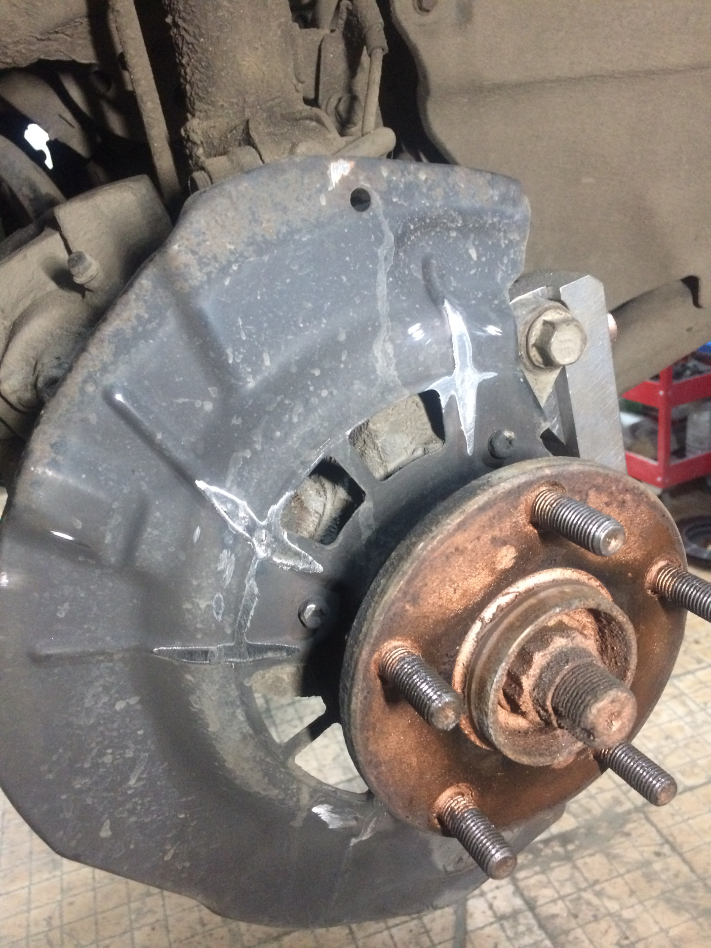

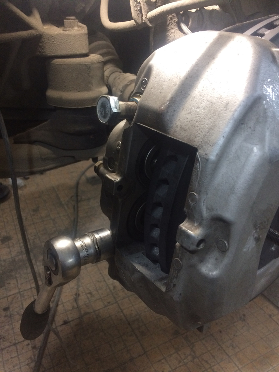

Все подогнал, суппорта под диски подточил болгаркой, экран шлифанул немного отогнул, шпильки пока не менял.

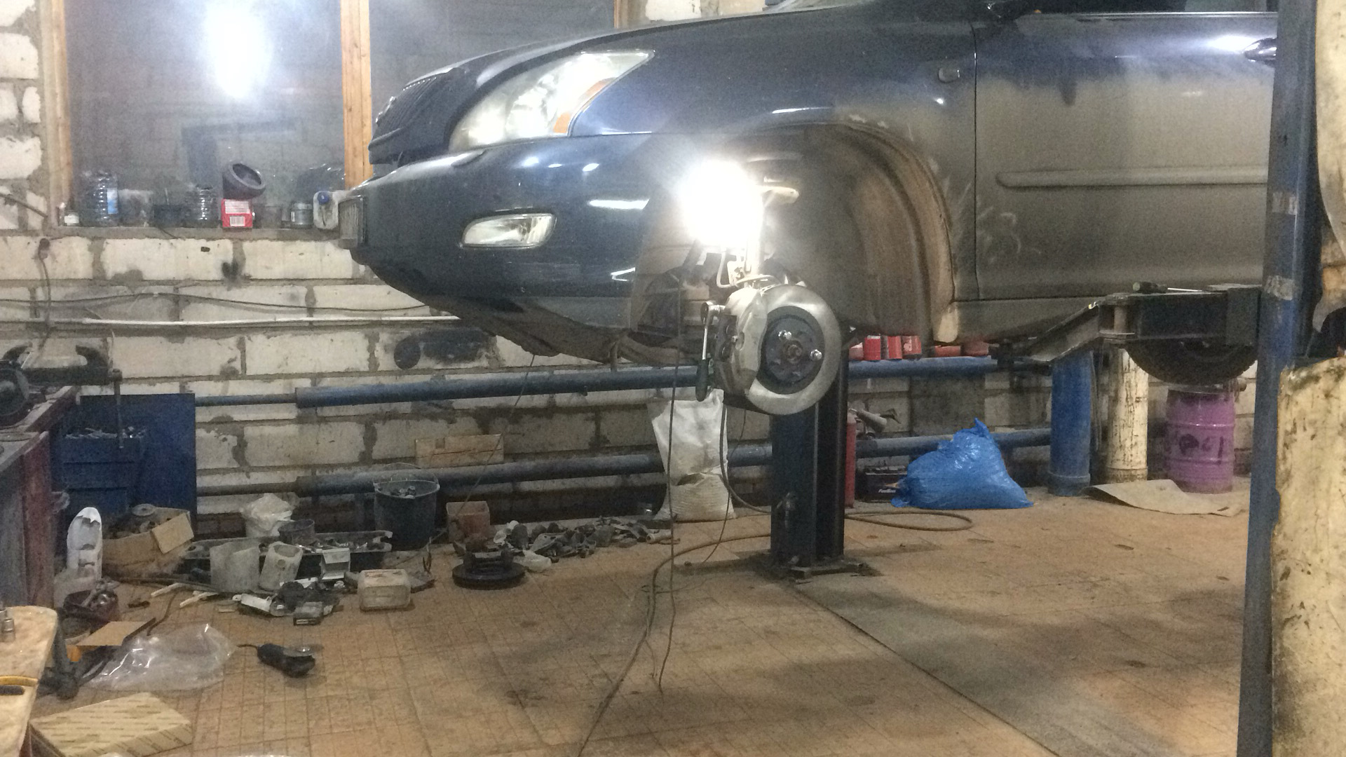

После возни пока сам собирал разбирал, стал уверен, что все хорошо, теперь можно отдавать на покраску суппорта и переходы) и все собирать, на и проставки вектор на 12 мм. прикупить, и можно ставить.
Болты крепления суппорт/ проставка М14 длина 75мм, шаг резьбы 1.25, коэф прочности не меньше 10.9

Чертежи на lexus club club-lexus.ru/forum/viewt…r=asc&start=0&per_page=15
Переходы можешь у него приобрести он изготавливает с болтами
prometejirk
Класс. Подскажи где взял чертежи для простачок суппорта? И метал какой?
У меня стоят с дисками 18 et+38 вообще без каких либо дополнительных проставок

👍👍👍 я чтоб шпильки не менять, поставил такие starleks.ru/production/pr…lxs-scn-szk-tyt-step.html
Ты мне упростил жизнь) 😉 как по качеству они норм?как вектор?
Отличные! 3 года пользуюсь! Стоят и сзади и спереди!
Я думал с твоими 20-ми дисками они тебе не нужны
С 20ми только спереди из за тормозов! А зимой на 18ых ставлю сзади ещё, тк перед получается шире! А так вся машина вровень с арками! Если тебе надо, у меня есть на зад 25мм! Лежат без дела!
Да мне надо купить тока проставки

Завтра поеду монтировать, завтра с покраса заберу машинки и гоу
