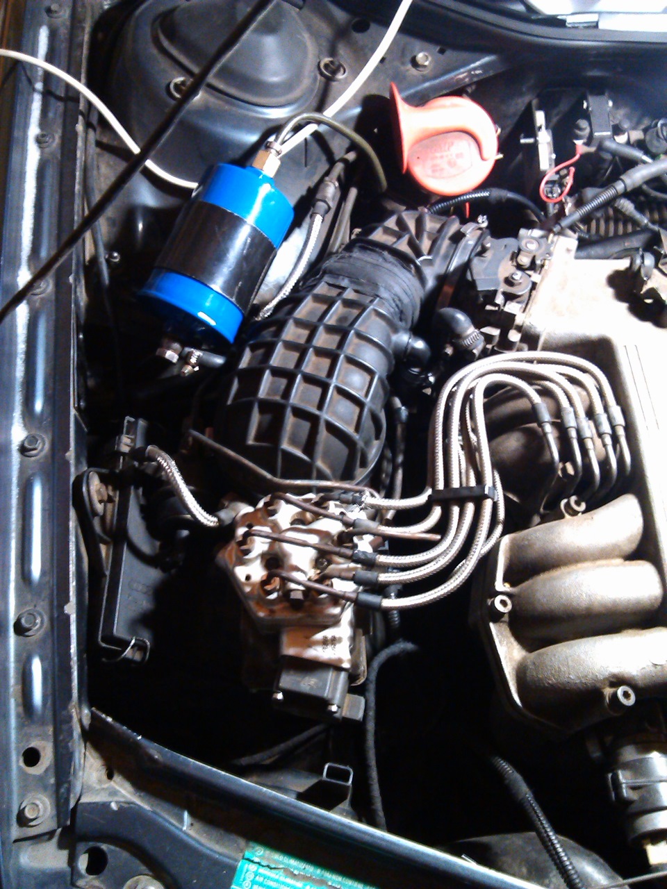

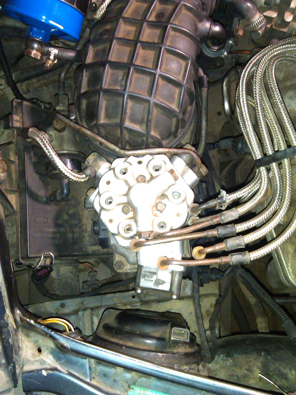

Третью неделю стоит моя ласточка без признаков жизни в гараже у друга) так и не смог я её завести после всех мучений и экспериментов (в итоге все таки нашел с чего все началось и почему были такие странные симптомы в дальнейшем, нелепое стечение обстоятельств, 2 неисправности которые заставили грешить на дозатор))) В итоге все таки заказал invent-jetronik, и вот пока мой новый впрыск добирается до меня решил демонтировать адскую конструкцию под названием KE-Jetronik и подлатать систему охлаждения.

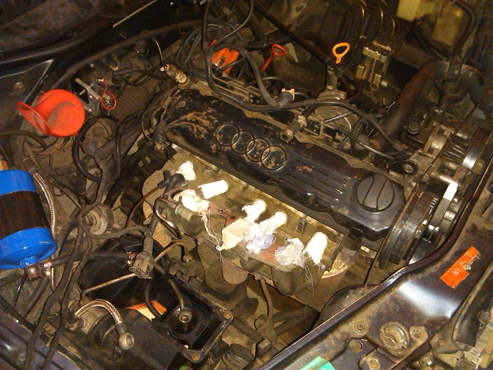

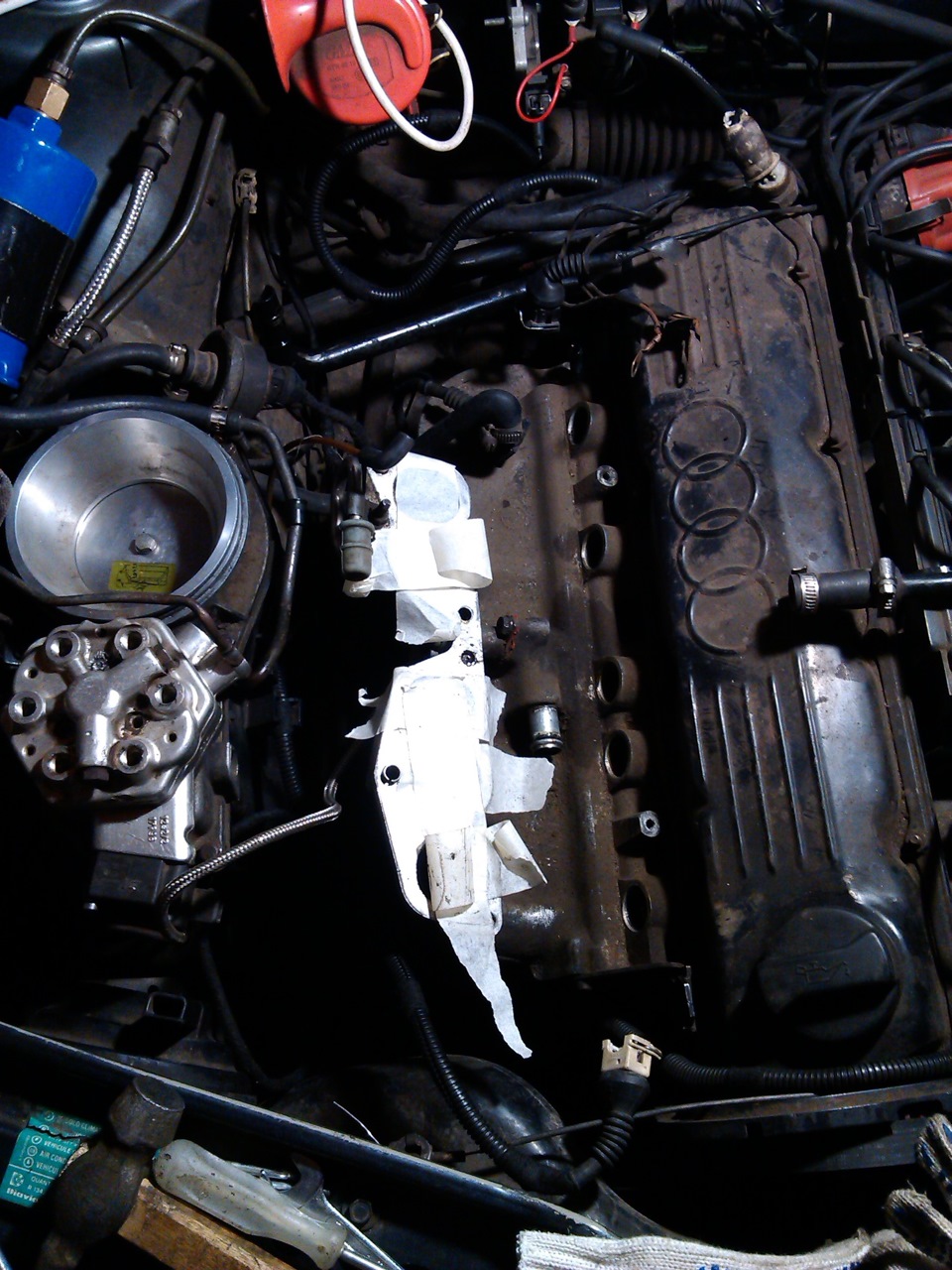

Но с подлым KE-Jetronikом никогда не бывает просто)) даже прощание)) один из винтиков дозатора топлива напрочь отказался выкручиваться, вбивал в него по возрастанию все звездочки которые у меня были так и не выкрутил))
На этом демонтаж был окончен, осталось лишь поставить новую систему))

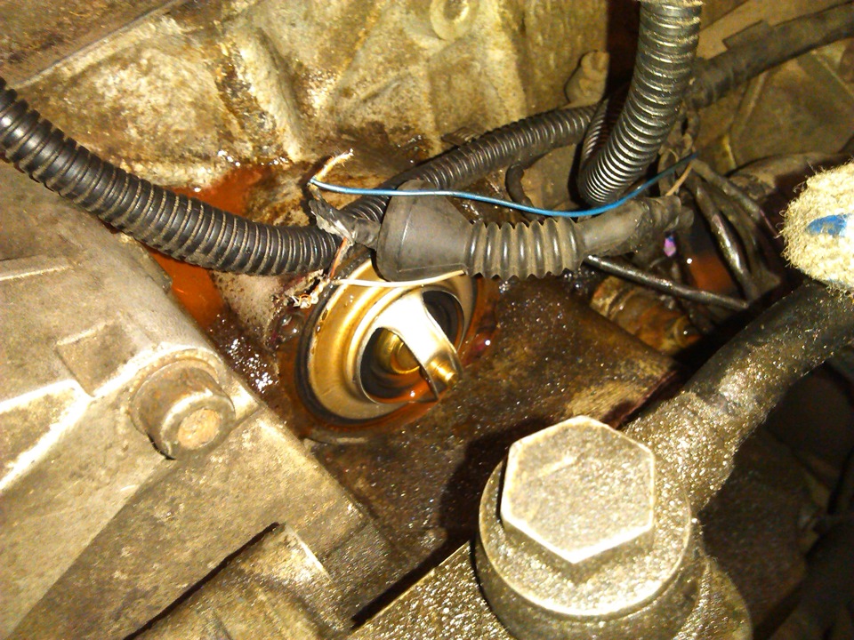

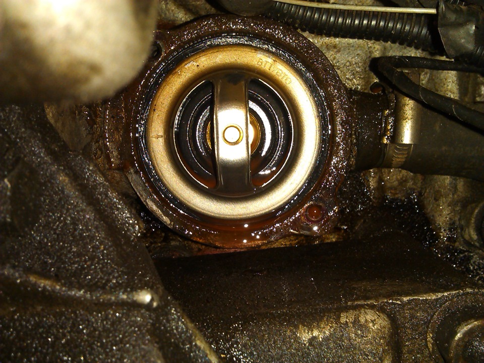

Далее приступил к замене термостата и бочка ОЖ.
И если с бочком ОЖ все было понятно, скоропостижная кончина от старости, то вот с термостатом все было не так очевидно, хлестало из него фонтаном (реально каждый день под машиной в буквальном смысле лужа из тосола) и я понять не мог, то ли фланец где то треснул, то ли под фланцем просто где то подтекает, но на горячую ничего не текло а вот за ночь набегало((( В итоге всетаки оказалось был треснут фланец, причем давно, загерметизирован старым владельцем и видимо место герметизации и пропускало, с верху к сожалению не было видно, узнал только когда снял…
