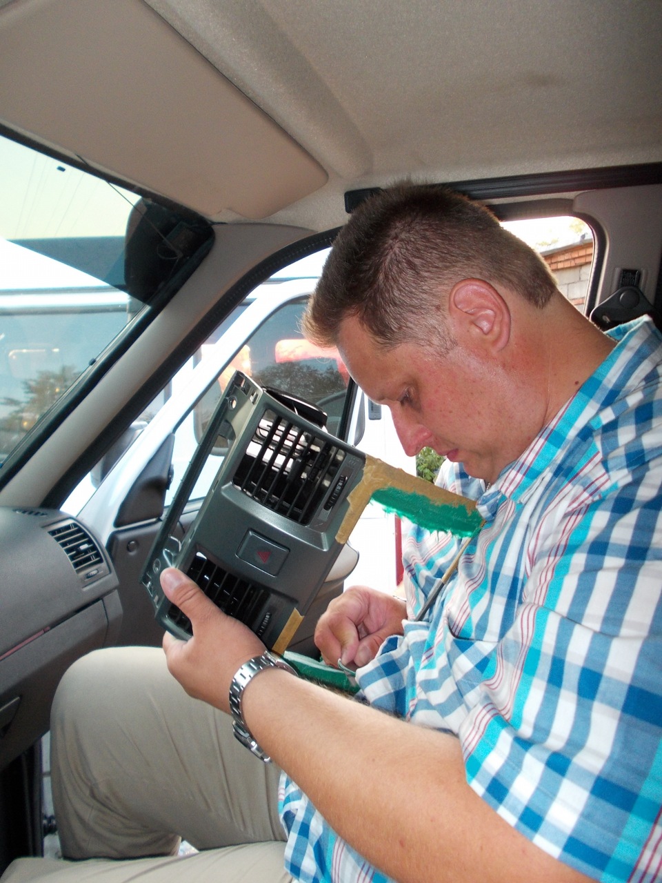

Итак, берем отвертку и полкружки смелости. Разбираем панель. Разбирается она ОЧЕНЬ ПРОСТО.
Снимаете миниполочку (1), повернув отверткой пластиковые винты. Берете руками здесь (2) и дергаете на себя. Снимаете нижнюю часть торпеды.
При этом могут вылететь пистоны крепления – поставьте их обратно.
Поддеваете отверткой верхнюю часть облицовки, и откручиваете 4 винта м6 (красные стрелки). Снимаете родную магнитолу (белые стрелки) ставите то, что хотите.
Получаются дырки по бокам. Некрасиво.
Берем умного и красивого дядю Стаса. Он заставляет вас заклеить все малярным скотчем.
Одеваем обратно панель, предварительно, обклеив ее тем же малярным скотчем. Замазываем эти дырки по бокам стеклонаполненной шпатлевкой для кузовных работ, банка 250 грамм около 120 рублей. Ждем минут 5-10. Она твердеет.
Берем шкурку 120, затем 250, затем 600 и делаем из страшной фигни аккуратные щечки, не отклеивая их от панели, и постоянно примеряя. Когда результат вас устроит – отдерите их от панели и покрасьте в любой цвет. Я покрасил в черный.
