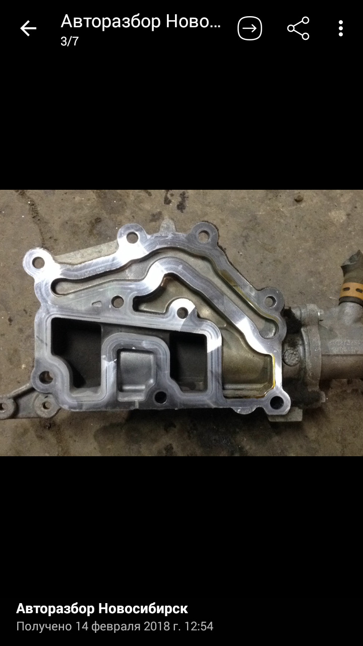

Меня сам формат корпуса смущает, в основном наличие полости под масло, шансов что поведет прокладку металлическиого намного меньше
я думаю не стоит так переживать.
Не совсем понятен смысл этой полости, масло прогревается хорошо и без нее, антифриз сам греется, корпуса от антифриза, короче логика инженера проектировщика двигателя к4м мне не ясна
покажи фото этой полости я подробно не помню визуально картинку корпуса термостата
Верхняя и та что справа.
наверно корпус термостата он как часть блока цилиндров и эти каналы для пере течки или подвода масла в определенные места так наверно проще экономичней чем сверлить каналы в блоке даже в промышленных масштабах.
Не знаю мне глубоко фиолетово почему у нас стоит пластмасс и для чего эти каналы, земляк хочешь став дюраль хочешь пластмасс, очень важно правильный монтаж, любую прокладку может пробить и наделать делов надо наблюдать иногда подымать капот и все будет ОК ))) .УДАЧИ
В большей массе производств, такие полости отливаются все таки, . Хотя сложно сказать для чего это было сделано. Узнать пожалуй можно только если какую нибудь убитую голову распилить и посмотреть куда и чего там идет.

Прокладки… Срок их службы… Корпус термостата ведет.
Если повело корпус термостата. то головке блока — капец. От такого перегрева. Ты об этом не подумал?

Если термостат изначально правильно затянут, то ни прокладка не прорвется ни его не "поведет". Если не было перегрева двигателя. Но серьезного, не до 100 градусов.
Почему это происходит? Никто же не признается.
Я думаю, что протягивают корпус. Руки чешутся. А этого делать нельзя.
