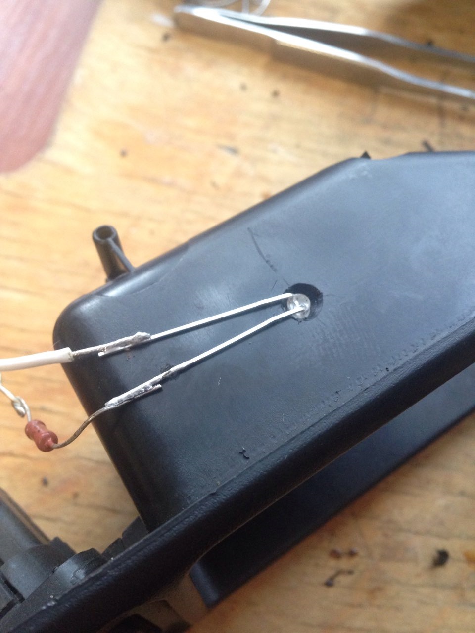

Привет всем!Данную подсветочку решил сделать красной, под цвет дисплеев на панели приборов. Использовал яркие светодиоды димаетром 3 мм и сопротивления 570 Ом, 0,25 Вт. Линзы у светодиодов сточил под прямым углом, чтобы свет был не точкой, а рассеивался по всему карману ручки двери. Установить светодиоды решил установить светодиоды в верхней части карманов.

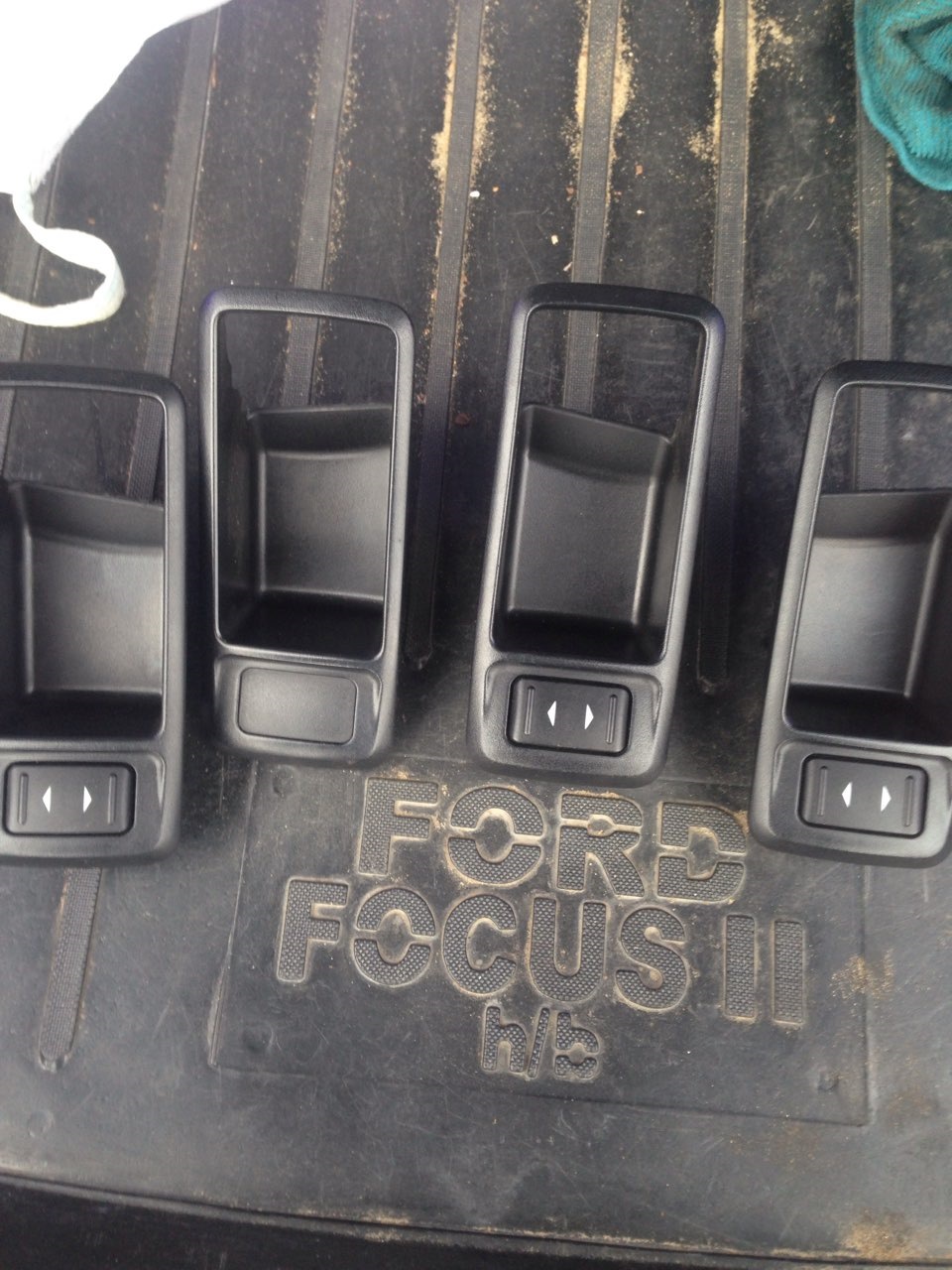

Радиодетали с проводами зафиксировал парой капель термоклея. Зазора между карманом ручки и обшиой двери оказалось достаточно, чтобы карман ручки со всей этой конструкцией свеху, встал на место в паз.
Подключал к разьемам кнопок стеклоподъемников.

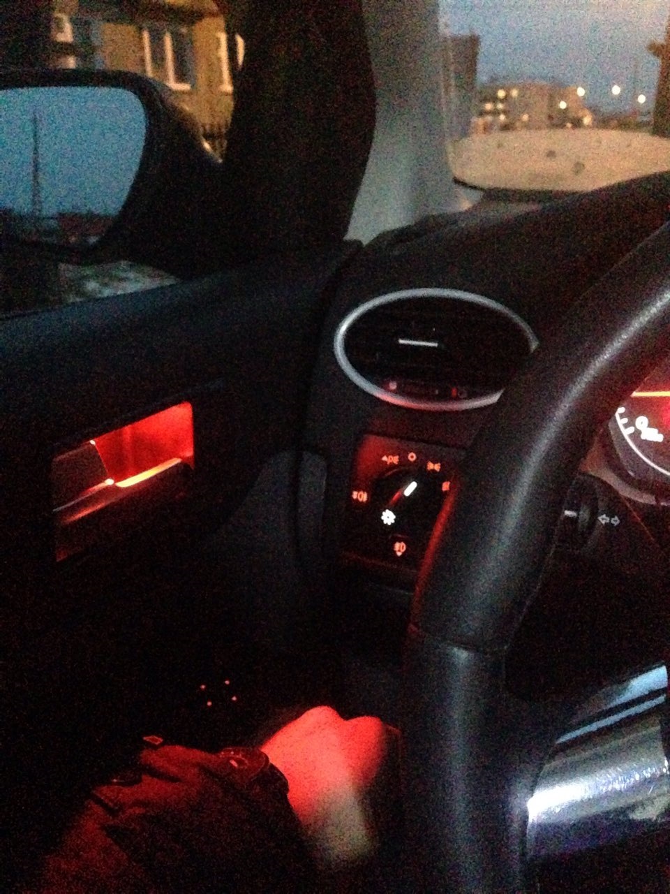

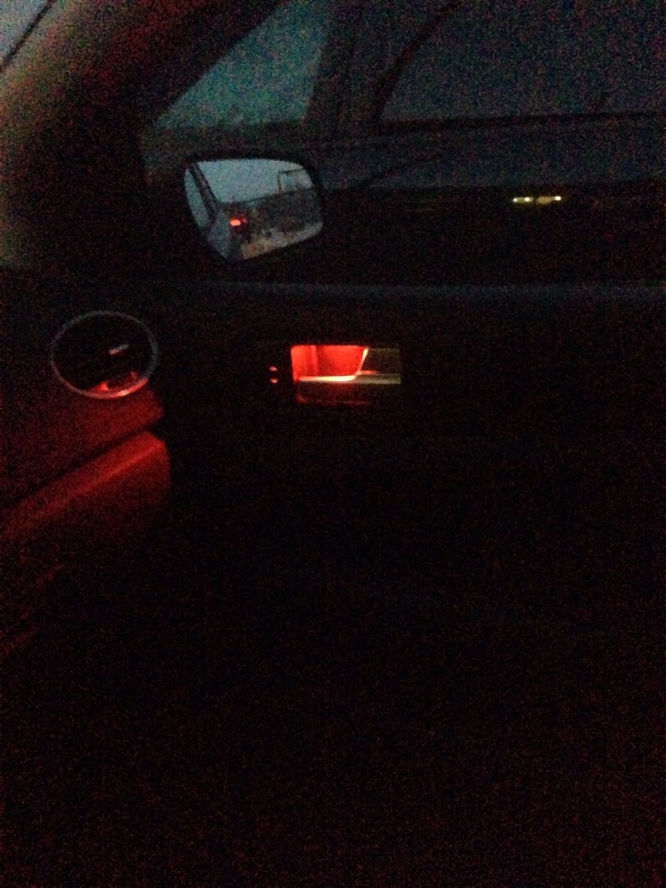

От светодиода, расположенного сверху, освещается не только карман. Красный свет также попадает на алюминиевую ручку открывания двери сама ручка за счет своего алюминиевого цвета ярко освещена сверху.Мне очень понравился результат ))

не слишком ярко ?
не слишком ярко ?
Даже ночью почти не замечаю их
не слишком ярко ?
не слишком ярко ?

С водительской стороны поподробнее можно?как тянул провод от блока управления до ручки открывания, хватает там места?, не хотелось бы подрывать обшивку…
Сверху через отверстие.где стояла ручка открывания почти под прямым углом пропустил провод, видно просвет, потом подцепил конец и вытащил, подключил к разъему и закрыл накладку
Понял спасибо, …защелки крепящие облицовку ручки не поломались на холоде?
Нет, пластик мягкий)
Тема прям в "10"…)))…, позавчера купил диодики красные 12в сегодня собирался устанавливать…
На прямую не соединяй, поставь на плюсовой конец сопротивление в 50-100 Ом
на яркости не сильно отразится?
Нет, почти незаметно
придется отложить тогда, пока не куплю сопротивления, наша точка только среда четверг работает или искать какую нить хрень, откуда можно выпаять
Сопротивление гасит токи, так что лучше с ним.чтобы потом моргать не начали )))
ты не в курсе как по цвету выглядит это сопротивление, я в электрике чайник
Цветовая маркировка R1: коричневый, черный, черный, черный, золотой

а на водительской двери тоже есть разъем с проводами или откуда тянуть? на предыдущих все время ставил на 1кОм
Рассчитывал для 14в. На водительской двери тянул от блока стеклоподъемников на рукоятке
а как там блок стеклоподъемников разбирается? www.drive2.ru/l/288230376152822584/ www.drive2.ru/l/4062246863888406679/
Его разбирать не надо, снимаешь нижнюю часть ручки и под блоком стеклоподъемников будет разъем, только вот какой он у тебя не знаю, они различаются, и дальше ищешь питание, у меня был маленький с 3 мя проводами и крайние были питанием
с цветами проводов уже хлебнул по полной когда устанавливал сигналку
)))) прозвонка иди метод тыка в помощь

посмотрим в живую как нить))) на фотках слишком ярко)
Да это телефон чтоб его)))

Че то как то, слева блок переключателей света освещает, справа панель с бардачком.
Отклик еле заметен глазом, в дороге вообще внимание не отвлекает
Значит фото так получилось )
Чересчур ярко, имхо.
Но красный эт хорошо)
Не ярко вовсе.это телефон так реагирует на красный)))
