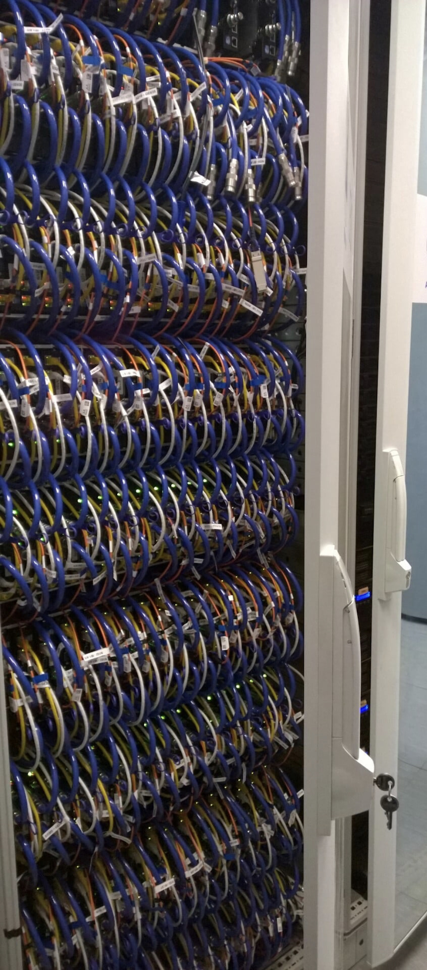

Все интересно, но вот хочу зацепиться к фразе: «Все потому что настойка физики системы впрыска это уже уровень заводской настройки и не возможен в кустарных условиях, так как требует мощных вычислительных мощностей»
Как это применимо в данном случае, при пересчете карт впрыска? Откуда вычислительная мощность у чиптюнеров или всё это делалось методом подгона и проверки на дороге?
Вопрос не просто так, раньше был в этой теме, именно в запуске суперкомпьютеров. Даже был один заказчик по производству даигателей, у кого теперь стоит суперкомпьютер на около сотни терафлопс. На такой системе прощитывается детальная физика горения топлива.
Вычисления делали наши партнеры. Никакого подбора на этот мотор не делалось, софт собрали с первого раза и протестировали. Подгонялась только настройка автомата.
У меня так, сомнения, что для этого нужна реальная вычислительная мощность. Не так много известных параметров реального двигателя и доступных карт, которых достаточно чтобы пересчитывать в больших системах. Вот знания и опыт, которыми не блещут многие «калибровщики на глаз» это да, очень важно. Ну и реальные показатели, как у этой машины, многое доказывает. Вот если есть график с диностенда, хотелось бы увидеть. Особенно, как ровно держится момент на высоких оборотах 4-5 тыс.

Фоточка той самой вычислительной мощности, при помощи которой расчитывают конструкции двигателей и топливной системы.
