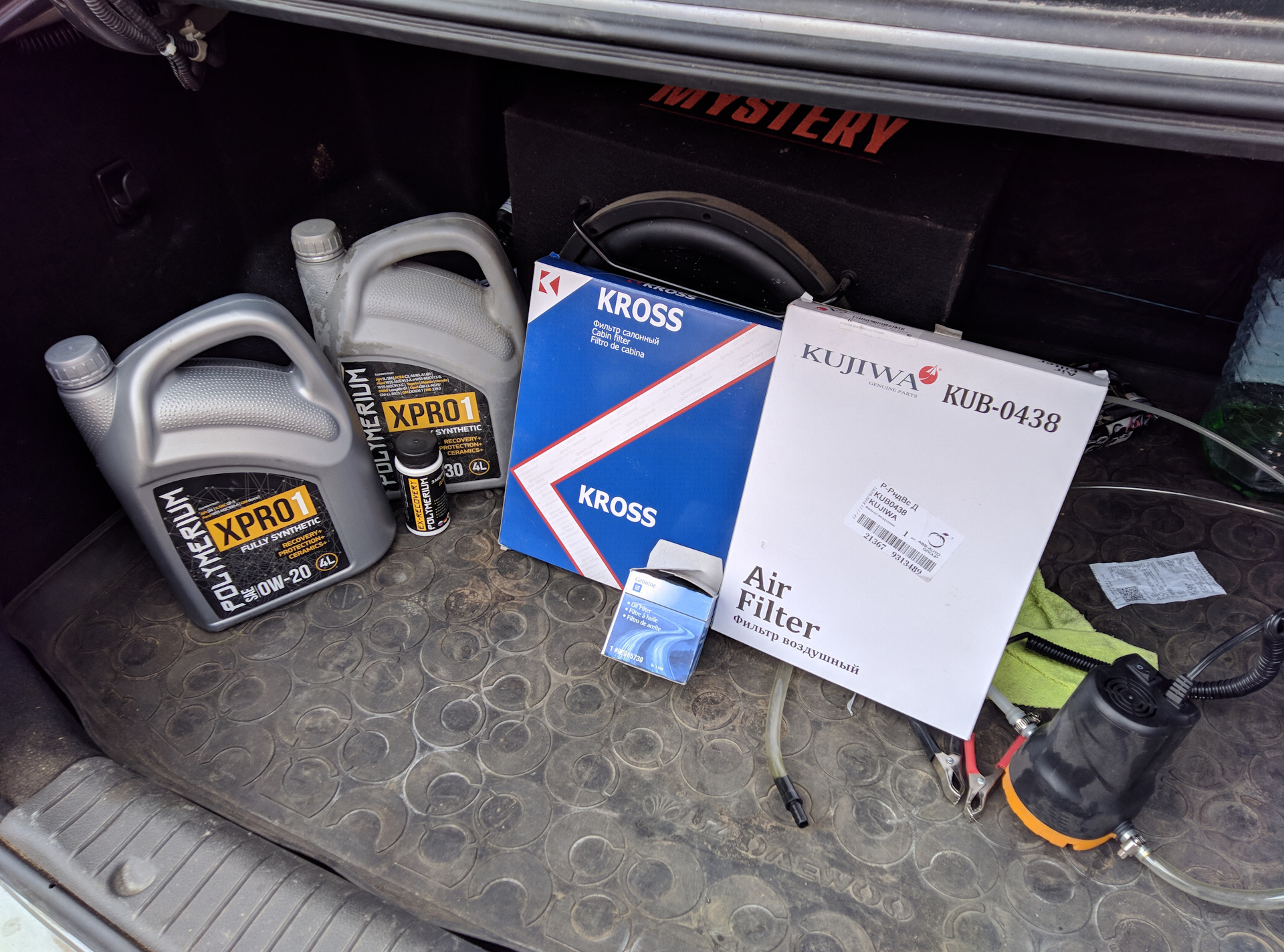

Запись скорее для себя…
"Гарантия" у меня уже закончилась, так что ехать к ОД и менять масло с фильтрами за 2000 я посчитал непростительной роскошью…
Поменял всё сам. У друга на СТО — чтобы ему не скучно было)))
Использовались расходные материалы:
Масло: Polymerium XPRO1 (GM Dexos1) 0W20 (сейчас канистру они изменили)
Присадка: EX-RECOVERY первичная обработка
Масляный фильтр: GENERAL MOTORS — 96985730
Воздушный фильтр: KUJIWA — KUB0438
Салонный фильтр: KROSS — KG0401321

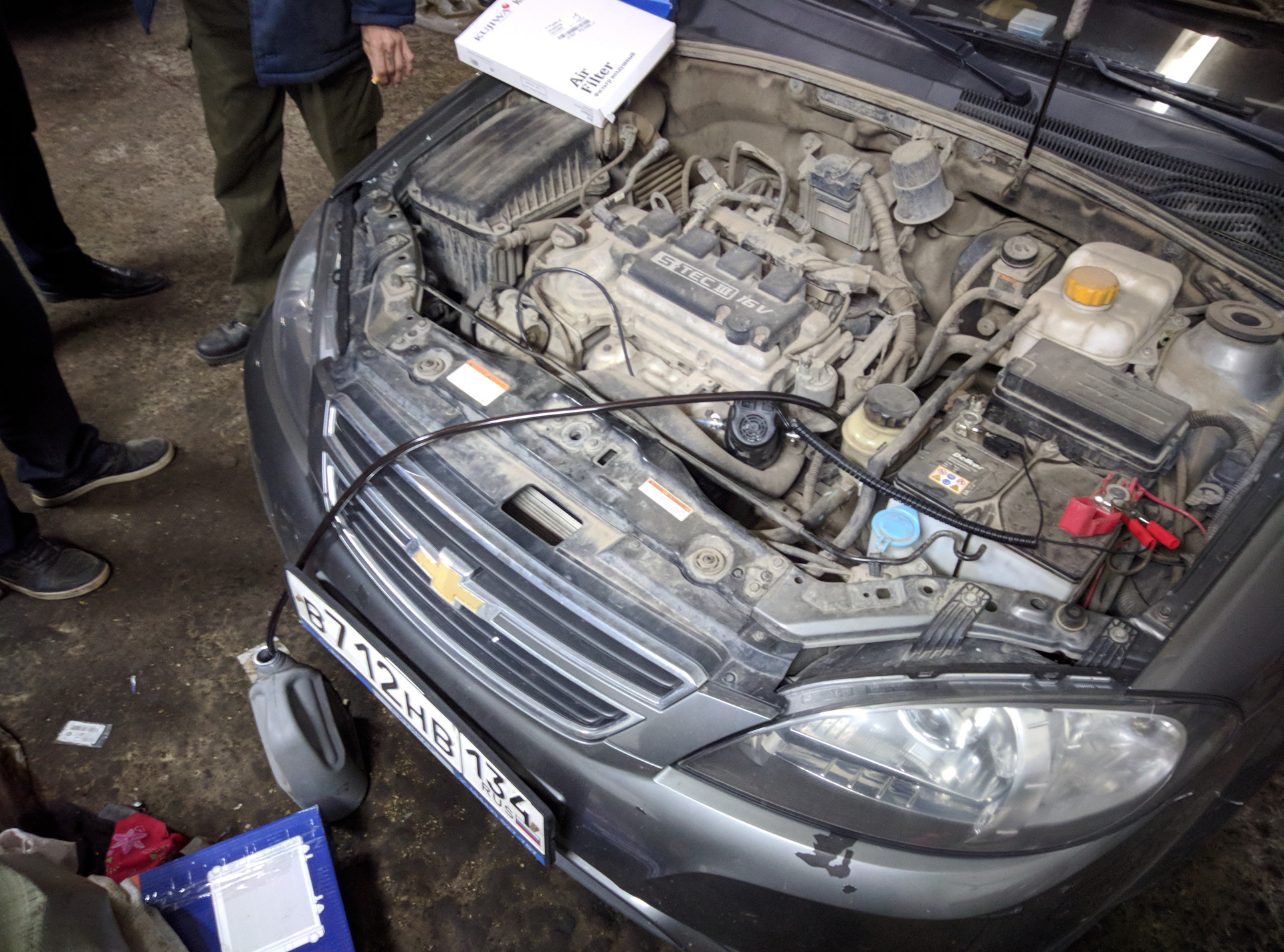

Для слива масла использовал 12v насос и пустую канистру от ныне залитого масла…
В общем никаких вопросов при замене не возникло…
Лишь ещё раз "нецензурно поблагодарил" конструкторов за классно расположенный салонный фильтр, в процессе его замены :)

тоже сам масло себе меняешь? )
с этого мотора, сложно все масло откачать через щуп
Если у тебя не получилось — это не значит что сложно… Слил столько же, сколько и заливал… Ну или кто-то мне по ночам масло выше уровня перед заменой подливает… И тогда ты прав :)))
тебе просто повезло ;)
Соседу видимо тоже повезло. Уже раза два…

Что то я не понял что за способ такой слить масло? Можно по подробней?
Насосом откачиваю. Через щуп
Первый раз такое увидал. А что прикольно. Ямы не нужно, во дворе такой откачал.
Ну мы и первый раз испытывали в конце лета. Тупо перед гаражом встали… 5 минут и готово… Благо фильтр сверху можно достать

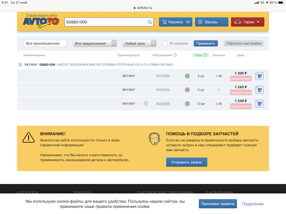

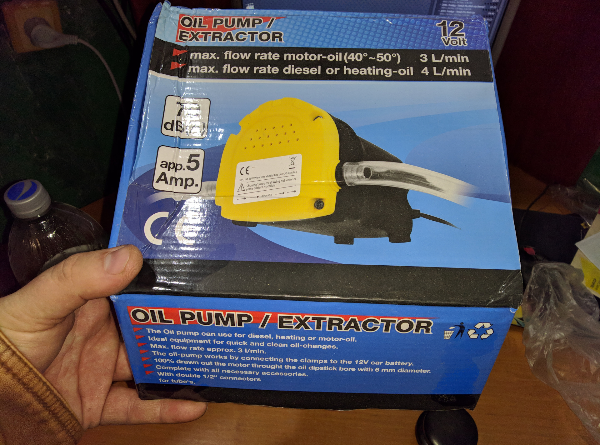

А насос от чего взяли?
Готовый на Алишке взял… Вон внизу в коментах человек дал номер что можно купить в наших сетях. Цена примерно одинаковая
Я тут на что то похожее наткнулся
Кому интересно, у нас можно дешевле купить чем в китае
Да я примерно так его и брал… 1100 с чем-то… с Алишки
