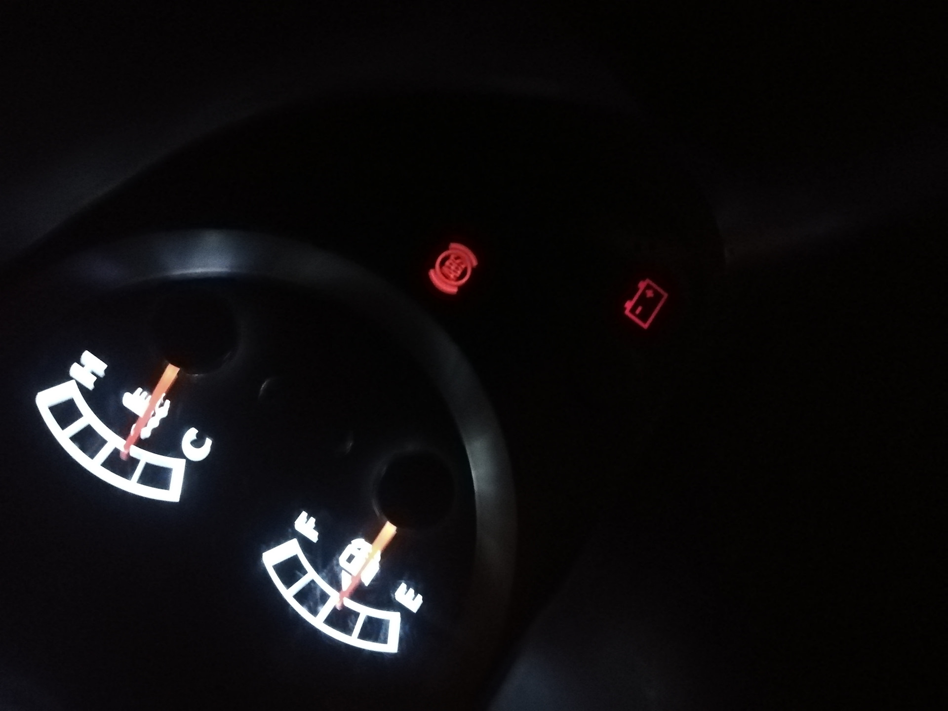

Друзья, такая проблема. Пока нет желания и времени заниматься вскрытием генератора, может дело и не в нём, собственно, поэтому хочу поинтересоваться у Вас, что происходит у меня с лампочками приборной панели.
Суть такая: При пуске машины и дальнейшем движении загораются в пол накала лампочки ABS, ручника(уже отходила лампочка :D) и аккумулятора. В зависимости от громкости музыки, они горят ярче, а то и бывает, перестают гореть и всё по 20-му кругу. Кто-то говорит, что умер диодный мост, земля ему диодом. Хочу узнать у Вас, как Вы считаете, может кто сталкивался с этим и как победили сия проблему.
И ещё небольшой вопрос. Раньше, на предыдущих машинах не было системы ABS, как вообще узнать, что она работает, как проверить её в действии, какие признаки при торможении. У кого-то педаль бить начинает. В общем как это чудо работает?)

Тебе надо проверить напряжение. Если оно в норме, независимо от оборотов двигателя и электронагрузки (в разумных пределах конечно, а то хз вдруг там у тебя 5 сабвуферов стоит)))), то и не стоит трогать генератор
Музыка штатная)) от сабвуферов и фронта отказался)) без нагрузки, если память не изменяет, 14, с нагрузкой(ближний, печка 1 положение, магнитола) 13,5
Ну и нормально. Проверяй пока почаще его, потому что есть вероятность что у тебя скоро долбанет перезаряд или недозаряд. У меня например вместо штатных часов стоит дисплей часы-термометр-вольтметр. Удобно, сразу видно и насколько аккумулятор заряжен и нормально ли работает генератор

когда газуешь фары ярче светят?
Если мне память не изменяет, то чуть ярче светят, когда газую
от поялся один выход обмотки генератора

Лампочка загорается😉 а вот из-за гены, скорее всего, горит в пол накала, при движении, зараза)

У меня когда умер гена точнее регулятор напряжения у меня загоралась подушка безопасности.
При "смерти" регулятора он даёт заряд акб?
Забыл дописать. Был перезаряд 16в
nowesome
АКБ закипел.
