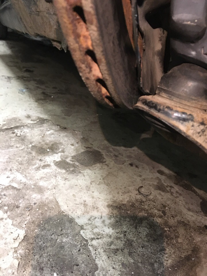

Далее, из-за того что был перенос шаровой, на полном вывороте начал упираться тормозной диск в рычаг. и сразу блокировать колесо.
Сначала я долго не понимал, в чем же дело, но потом стало ясно – развал ушел в около нулевой (как известно чем ниже машина, тем больше у нее становится развал (на нормальных подвесках)).
У нас неплохой такой кастор (почти 9 градусов), и на вывороте в одну сторону колесо сильно заваливается во внутрь, то есть в положительный развал.
Поэтому сдвигаем верхними развальными опорами развал в сток (по центру), итог получается где-то -4 -5 (на глаз), это наклонило ступицу вместе с диском и отодвинуло его от рычага.
Смотрим на то что получилось:
На фотках, конечно не передать, но он стал существенно больше (ну, это и ожидалось). Теперь выворот ограничен лишь рычагом, который стал по сути ограничителем.
Можно было пойти дальше, и сделать вырезы в рычагах под эти наконечники, но пока я решил оставить так и проверить выворот на том, что есть. К тому же, скорее всего вырез этих мест скорее всего приведет к тому, что придется переносить рулевую рейку вперед, а этого делать не очень хочется.
